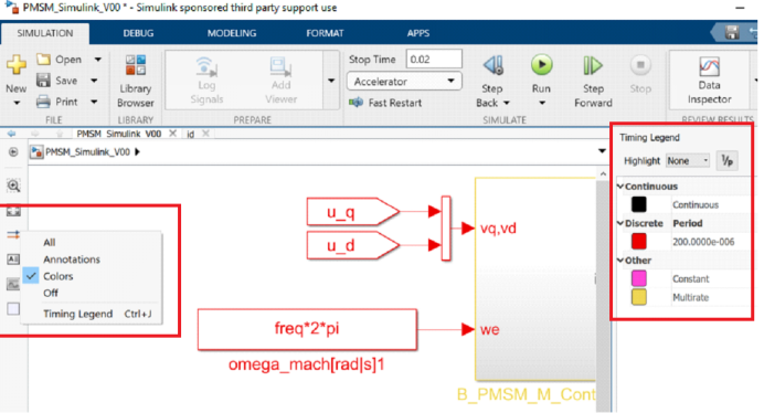

如果想要查看Simulink模型中不同模块的仿真速率,可以点击Simulink的左侧模型的图标,选择Colors即可。从下图的右侧可以看到,这个模型有Continuous的部分,也有Discrete的部分(仿真步长200µs)。其他的还有Constant和Multrate(多速率)的部分。
在搭建多速率仿真模型时,不同仿真速率的仿真模型通过Simulink的Rate Transition模块进行连接,具体的使用请参考MATLAB的Help文件。
Rate Transition模块

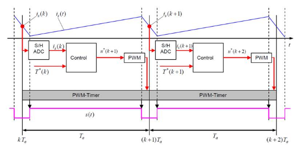

同步和异步是一个相对的概念,例如异步中断,同步任务等。因此需要弄清楚,相对什么是任务是同步的,相对什么中断是异步的。还是以永磁同步电机控制系统的仿真模型来说明。
下图是常规永磁同步电机控制的实际流程包括以下几个步骤**:**
1 . 采样和保持电机电流值,ADC转换电机电流值;
2 . 读取电机速度和位置值(图中未标出);
3 . 运行电机控制和SVPWM算法;
4 . 输出和更新PWM占空比;
其中步骤1的电流采样和步骤4的更新PWM占空比必须在同一时刻完成的。
PMSM电机控制的流程
因此我们可以知道,如何把电机控制算法看作一个任务,这个任务相对被控对象模型就是异步的。但是这个任务相对于PWM-Timer却是同步的。

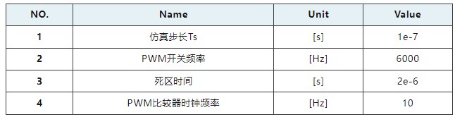

永磁同步电机控制系统仿真参数
确定系统参数如下:
1.jpg?imageView2/2/w/1000
表1 永磁同步电机控制系统参数
根据PWM开关频率和PWM比较器时钟频率,可以确定PWM比较器的三角波底点值为0,顶点值约为833。因此确定实际的控制周期为83.3µs,在PWM比较器的三角波的地点和顶点各对永磁电机进行一次控制。
因此确定整个系统仿真模型的仿真参数:
1 . 被控对象的仿真步长为100ns;
2 . PWM比较器的仿真步长为100ns;
3 . 控制器的仿真步长为83.3µs;
控制器仿真模型通过PWM比较器通过异步中断的方式触发运行。

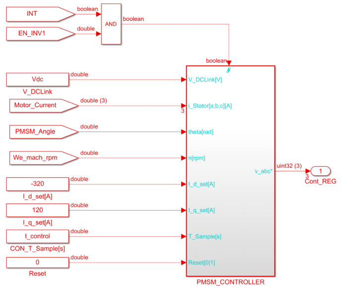

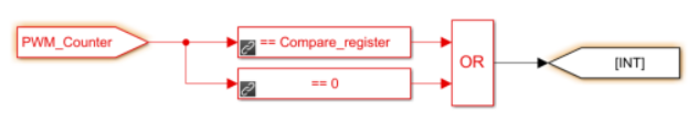

永磁同步电机控制系统模型概述
为保证每个控制时刻电流采样与PWM信号的同步,在模型搭建时可以采用Function Call子系统或者Enable子系统,如下图所示,此时PMSM Controller的运行不与时间同步,而与PWM比较器输出的trigger同步(图中的from模块的INT标识)
基于Function Call的PMSM控制器模型
PWM比较器产生控制器模型触发信号
整个系统仿真模型建模完成后,点击Simulink的左侧模型的图标,选择Colors,查看Simulink模型中不同模块的仿真速率。如下图所示,其中红色表示仿真步长为0.1µs。粉红色表示仿真步长为constant(常值),一般为仿真模型一些Constant模块的仿真步长。最下面青色的就是控制器模型的仿真步长为Triggered,即中断触发的运行方式,其中断源来自D1(即仿真步长为0.1µs的模块),也是就仿真步长为0.1µs的PWM比较器产生的。

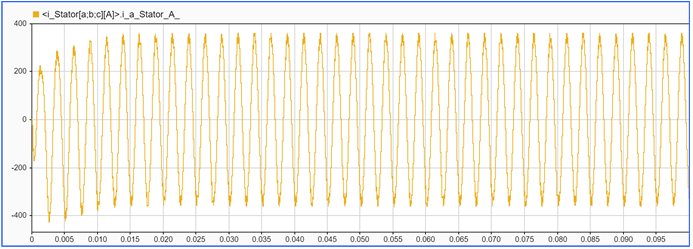

下面比较定子频率400Hz下,两种仿真模式下的仿真结果,让大家明白其中的差异。

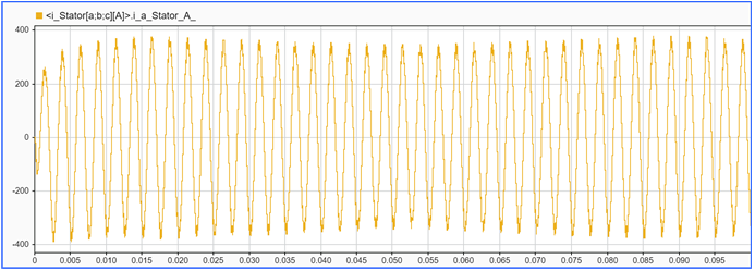

仿真模式1:控制器通过中断触发方式运行:电机电流波形(整体)

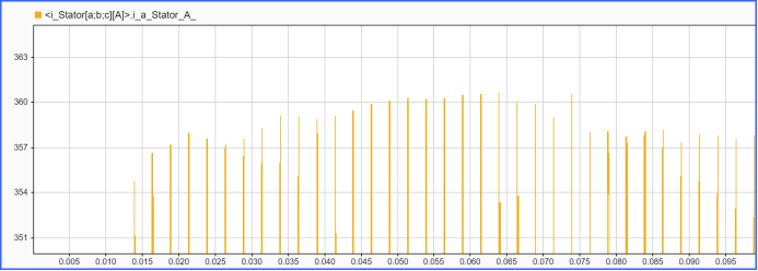

仿真模式1:控制器通过中断触发方式运行:电机电流波形(峰值)
仿真模式2:控制器通过非中断触发方式运行:电机电流波形(整体)
仿真模式2:控制器通过非中断触发方式运行:电机电流波形(峰值)

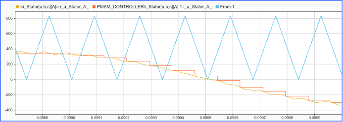

仿真模式1:控制器通过中断触发方式运行:电机电流波形,电机电流采样波形,三角波

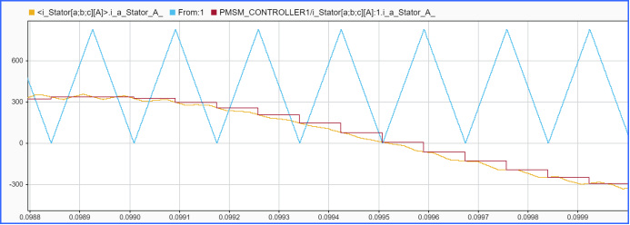

仿真模式2:控制器通过非中断触发方式运行:电机电流波形,电机电流采样波形,三角波
差异如下:
  • 采用中断触发方式建模和仿真,电机电流的峰值有大约3A(0.83%)的波动;
  • 采用非中断触发方式建模和仿真,电机电流的峰值有35A(9.72%)的低频波动;
  • 采用中断触发方式建模和仿真,电机电流的采样值在三角波的底点和顶点;
  • 采用非中断触发方式建模和仿真,电机电流的采样值与三角波的底点和顶点无关;
如何大家观察电机转矩的波形可以看到更为明显的低频波动现象。
