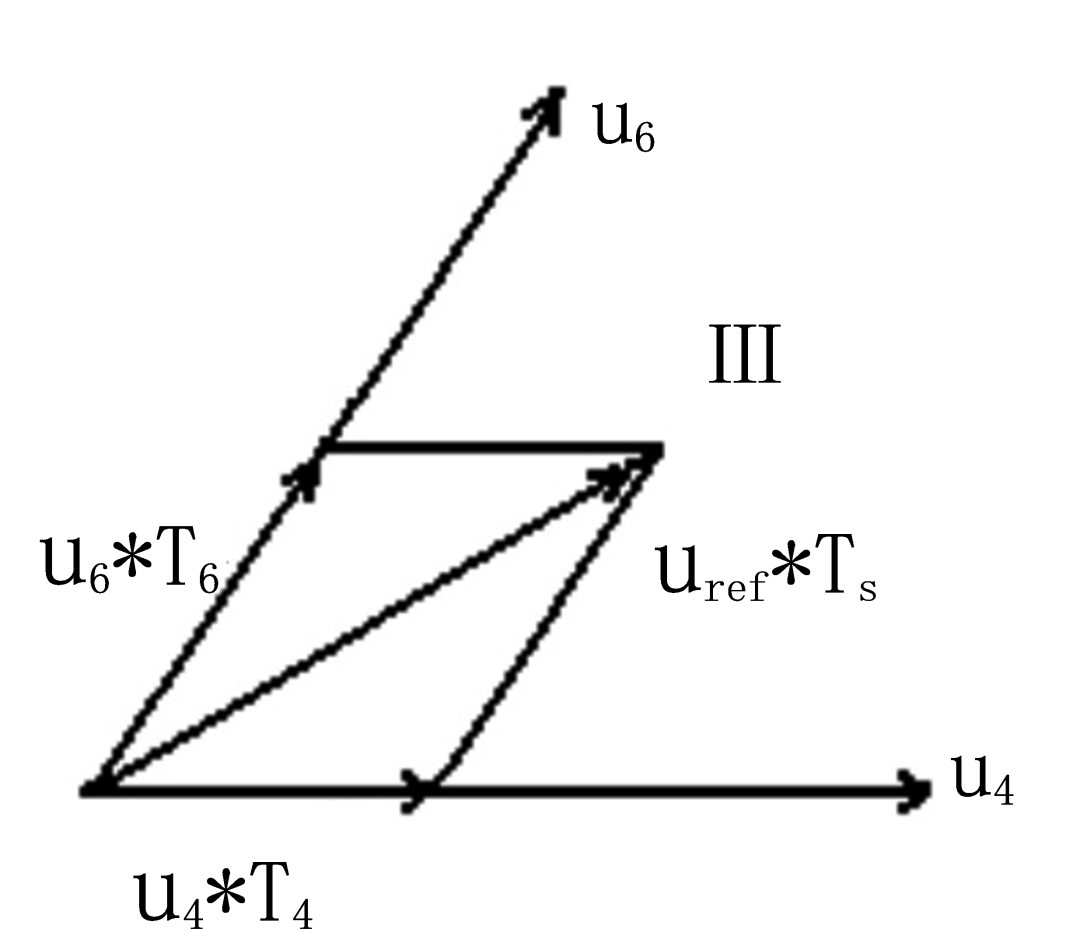

可以等效到电压空间矢量的作用,如下图所示,根据电压合成平均值等效原理有下式成立:
一个计算周期Ts的电压合成图
其中T0为零矢量的作用时间,把零矢量作用时间等分为2个零矢量。由电压矢量合成原理可得:
设参考电压矢量的空间位置与图示空间电压矢量U4夹角为θ,则参考电压矢量可表示为:
Vref为参考电压矢量的幅值。代入可以得到U4和U6的作用时间:

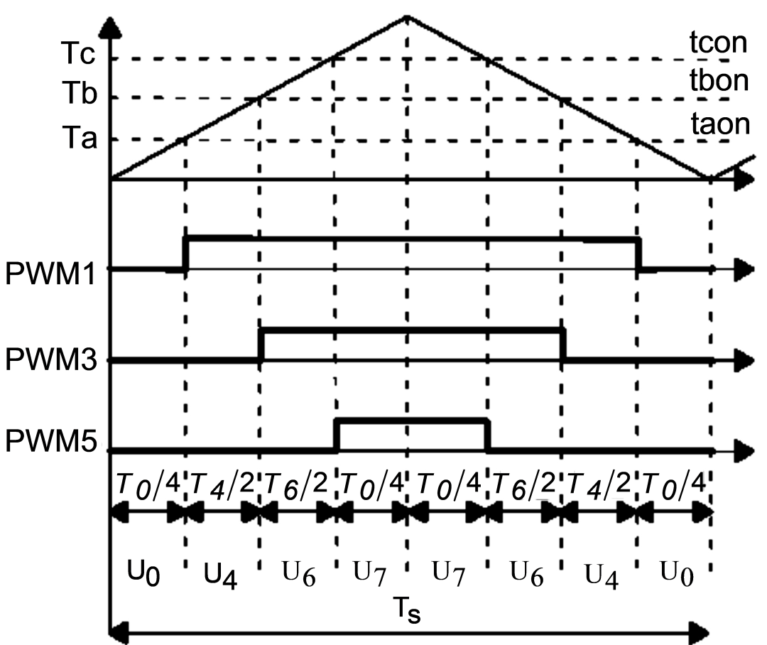

对于问题(3),各电压矢量的作用次序要遵守以下的原则:任意一次电压矢量的变化只能有一个桥臂的开关动作,表现在二进制矢量中意味着一次变化只能有一位变化。其原因在于如果允许有2个或3个桥臂同时动作,则在线电压的半周期内会出现反极性的电压脉冲,产生反向转矩,引起转矩脉动和电磁噪声。
典型的七段式空间电压矢量调制的产生结果如下图所示:
SVPWM一个周期调制信号

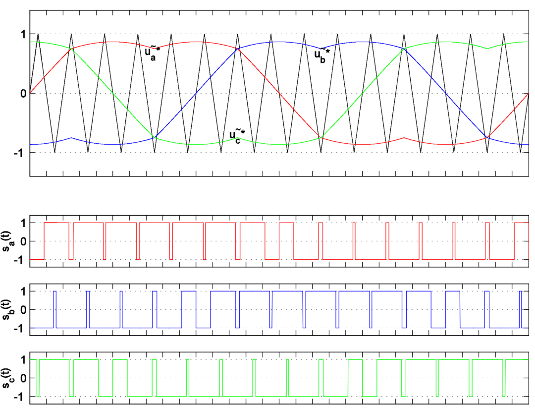

个人的看法,Space Vector(空间矢量)和Carrier-based(基于载波)的PWM更多的是分析和实现PWM的方法,而不是不同类型的PWM调制方法,详见参考文献[3],对此进行了详细的证明。
SVPWM的PWM开关信号

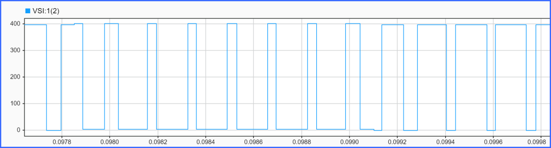

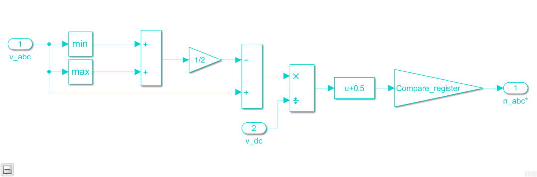

SVPWM算法的Simulink模型
在此选择基于载波的PWM实现方法,因为1/4三次谐波注入PWM与SVPWM几乎是一致的,因此其Simulink模型如下:
1/4三次谐波注入PWM的Simulink模型
仿真波形如下:
1/4三次谐波注入PWM仿真波形
