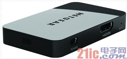

图(a):PTV3000流媒体适配器拆解过程。
图(a)显示了PTV3000的后面板microUSB(电源)和HDMI连接器以及嵌入式复位开关。该设备还包含一根USB数据线和AC至USB电源适配器,但图中并未给出。在PTV3000的右侧,还可以看到一个Wi-Fi保护设置(WPS)按钮。在该设备的前方,还设有一个电源LED指示灯,图中也未给出。

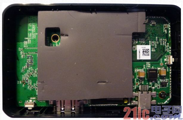

我猜想,图(c)所示的泡沫垫应该是用来增强PCB和外壳下侧间的气隙。很显然该泡沫垫为电绝缘材料,但我并不认为它是用来发挥电磁干扰防护罩作用的(但保留这个想法)。把这个泡沫垫拆掉后就可看到PCB的一面。
图(c):PTV3000流媒体适配器拆解过程。

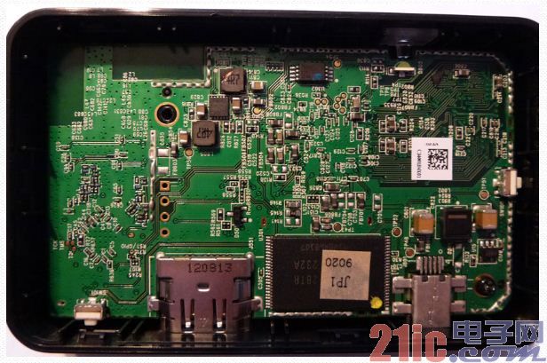

图(d)上方显示的是LED指示灯,其右侧是WPS开关。图(d)下方从左到右依次为复位开关、HDMI连接器、microUSB电源连接器及另一个十字头螺丝。将该螺丝卸下则可将PCB从外壳上取下。
图(d):PTV3000流媒体适配器拆解过程。

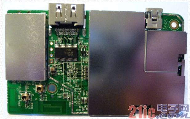

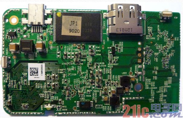

图(e)是将PCB旋转180°后的情况。位于顶部microUSB和HDMI连接器中间、贴有ROM码标签的IC是Hynix H27U1G8F2BTR-BC 1Gb NAND闪存。由于在NAND闪存之外无法直接执行代码,因此,我会在系统中找到RAM(当然,也有助于数据存储)。因此,我将PCB翻转过来(图(f)),发现的唯一可见的知名器件为德州仪器公司的TPD12S521 HDMI ESD IC。我本来也可以撬开法拉第笼的顶部,但这样会导致PTV3000无法继续使用,而未来我还准备将它用于其他测试中。幸运的是,WikiDevi网站一如既往地提供了参考信息。除了直接为我们提供一份部分器件列表外,WikiDevi还提供了包含金属防护罩下方照片的FCC认证数据库页面链接。
图(e):PTV3000流媒体适配器拆解过程。
图(f):PTV3000流媒体适配器拆解过程。
左侧较小防护罩下方是Atheros公司的AR9374双频段802.11a/b/g/n Wi-Fi控制器。右侧较大的防护罩包含两个知名的IC:Cavium的PureVu CNW6611L SoC及SDRAM。FCC提供的照片显示该存储器的生产商为Hynix。但是,这些图片还不足以使我们辨别产品外包装上的产品名称及DRAM密度信息。Cavium的CNW6611L系统框图则清楚地显示其为DDR3存储器。
