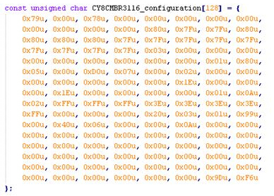

配置:
如前所述,因为要对MBR器件进行配置,所以无需编程。MBR器件的配置方法分两种,取决于其是否有非易失性存储器
1.有非易失性存储器的MBR器件:
具有非易失性存储器的MBR器件能简化主机侧的配置。可以使用第三方编程器来配置器件。进行配置时的第一步是使用MBR器件厂商或其合作伙伴提供的工具来获得设计的配置文件。第三方编程器可以使用该配置文件对大量器件进行快速配置。此外,第三方编程器能够验证MBR器件是否已正确配置。以下是由赛普拉斯EZ-Click定制工具生成的配置文件范例。
图16:EZ-Click生成的范例配置文件
2.没有非易失性存储器的MBR器件:
如果MBR器件没有非易失性存储器,就不能使用第三方编程器。主机处理器将需要在每次加电时对MBR器件进行配置,然后验证该配置。这会增加主机侧的开销。
主机可通过两种方法来配置MBR器件。
a.使用MBR器件厂商提供的高级API来配置和验证器件。
b.使用配置工具生成的完整寄存器映射内容。.h文件包含寄存器映射内容。以下是由EZ-Click生成的此类文件范例:
图17:EZ-Click生成的寄存器映射.h样本文件
