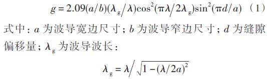

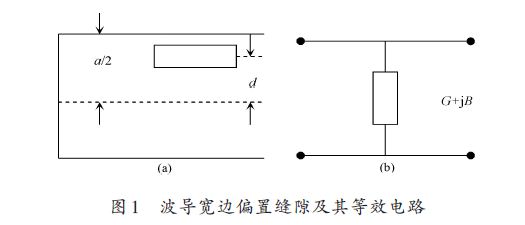

波导上的辐射缝隙向外界辐射能量,引起波导负载的变化,应用传输线理论分析波导的工作状态比较方便,将相应的缝隙等效成与传输线串联的阻抗或并联的导纳,再建立对应的等效电路模型,进而可以求出各个缝隙的等效阻抗或导纳。Stevenson 等效电路法,就是根据传输线理论和波导模的格林函数导出矩形波导缝隙的计算公式。图1所示为波导宽边纵向偏置缝隙及其等效电路。
归一化等效谐振电导为:
对比软件仿真与式(1)计算结果误差在10-2数量级,由此可见应用式(1)计算精度可以满足设计要求。

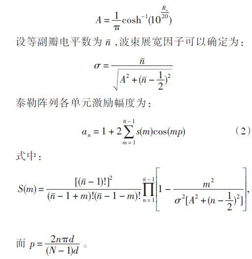

按泰勒分布加权各缝隙激励幅度,副瓣电平Ro ,设计N 单元波导宽边偏置缝隙阵天线。由副瓣电平Ro确定参数A :
因此,由式(2)可以计算出符合泰勒分布的各个缝隙的激励幅度值an ,代入到式(3)中:
求出各个缝隙的归一化电导g ,再将求出的归一化电导值代入式(1)中,从而可以得出各个缝隙的偏移量。

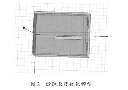

设计一个中心频率为10 GHz,SLL=-25 dB,nˉ =4,N = 21的波导缝隙阵天线。由式(1)~式(3)综合出各个缝隙的激励幅度an ,缝隙偏移量d .缝隙的谐振长度可以通过HFSS仿真出来,仿真模型如图2所示,缝宽设置缝隙长度l 为扫描变量,满足im(Y ) = 0 时的l 值即为缝隙谐振长度。

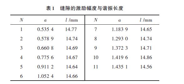

表1 是一组泰勒分布缝隙的激励幅度,谐振长度参数。其中12~21 号缝隙与1~10 号缝隙对称。HFSS提供了VBScript脚本语言功能,Matlab可以通过这个接口调用HFSS 建立相应的模型,实现Matlab 协同HFSS建模仿真。

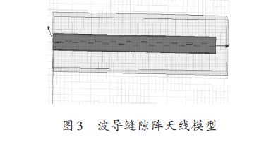

在Matlab 中需设置如下:设置HFSS 以及生成的VBScript路径;编写波导模型、激励以及边界条件程序;运行m文件生成VBScript,调用HFSS建立模型见图3.

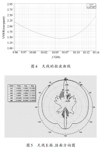

选用波导尺寸22.86 mm×10.16 mm,波导壁厚1 mm,馈电端口距离缝隙中心λg /2 ,末端缝隙中心距终端λg /4 ,终端短路。从图4驻波曲线可以看出在驻波小于2的带宽约为150 MHz,由图5可知E面方向图波瓣宽度约为5°,H面方向图波瓣宽度76°,天线增益为19.7 dB,第一副瓣-24.5 dB,满足设计要求。
