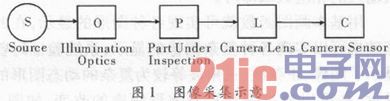

机器视觉是计算机科学的一个分支,是用机器代替人眼做各种测量和判断。一个典型的机器视觉系统包括图像采集、图像处理、运动控制部分等。图像采集是一个重要的环节,它将被测物的可视化图像和特征转化为能被计算机处理的一系列数据。图像采集部分由光源(S)、光学照明系统(O)、被测物(P)、镜头(L)、摄像机(C)构成,采集过程如图1所示。可描述为,在光源提供照明的条件下,被测物的图像经过镜头在摄像机传感器上得到清晰的图像,传感器将图像转换为模拟或数字视频信号,最后通过图像采集卡传输给图像处理部分。

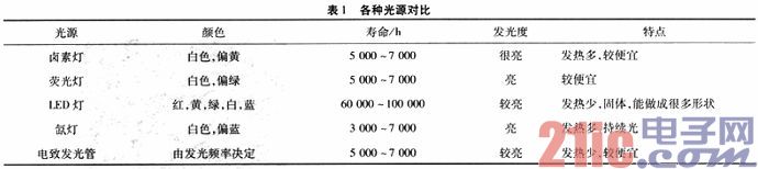

理想的光源应该是明亮、均匀、稳定的。光源种类较多,根据发光器件本身可以分为卤素灯、荧光灯、LED灯、氙灯等,表1列出了几种主要光源的相关特性。

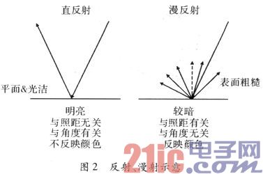

利用被测物及其背景对光的反射和传送特性的差异进行光源照明设计,能够强化被测物和背景的对比度,即提高图像效果。主要考虑两个特性:(1)反射特性。物体反射光线有两种不同的反射特性:直反射和漫反射。直反射:光线的反射角等于入射角,直反射有时用途很大,有时又可能产生极强的眩光。在大多数情况应避免镜面反射。漫反射:照射到物体上的光从各个方向漫散出去。在大多数实际情况下,漫散光在某个角度范围内形成,并取决于入射光的角度。两种反射的示意效果如图2所示。(2)相减色。反射时,从光谱中去除某些波长的光。如白光照射到红色物体后,红色光谱被反射,而其他成份则被物体吸收。
