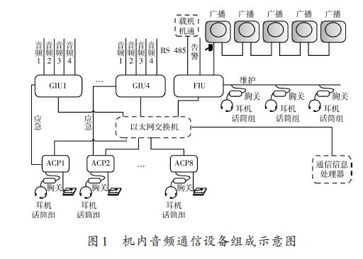

机内音频通信设备主要包含8个音频控制面板(简称ACP)、4个音频接口单元(简称GIU)、1个载机机通接口单元(简称FIU)及其配套的耳机话筒组和广播等,具体如图1所示。

2.2 系统拓扑结构的选用
依照机通的总性能要求,具体来说,就是将ACP,ICP,GIU,FIU等构建成一个有具体需求的通信局域网。
局域网的拓扑结构主要有星型、环型、总线型以及混合型。光纤局域网也是局域网的一种,所以其拓扑结构大致也可分为这几种,这几种拓扑结构各有优缺点。
在一定带宽的前提下,因总线型和环型都要共享传输介质,在话音实时性要求很高的机通中实现有困难。
在以往研制的以太网产品中,都采用了星形网络结构,对星型结构有了较深的理解及应用,所以从网络的小延时性、可靠性、易实现性、易开发性上,选用有源星型光纤网络作为机通的通信网络。

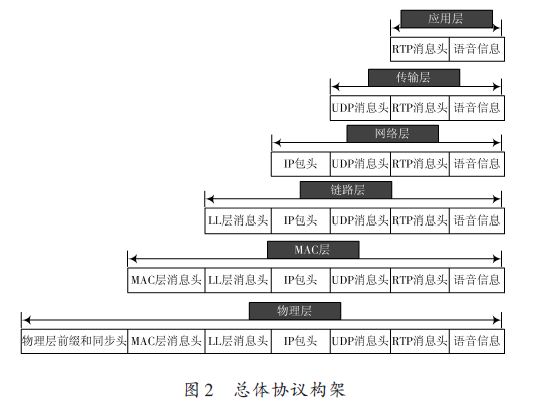

2.3 总体协议构架
总体协议构架如图2所示。机通主要由一个100 Mb/s星形工业以太网组成,它的物理层协议与MAC层协议都是基于IEEE 802.3,网络层协议为TCP/IP.语音信息将依次被封装入RTP消息、UDP消息、IP包、逻辑链路层消息、MAC层消息和物理层帧,然后被发送出去。数据信息除不通过RTP消息以外,基本与语音信息的传输过程相同。
