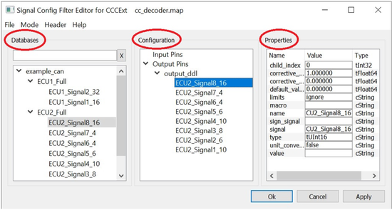

信号配置过滤器编辑器(SignalConfigFilterEditor,简称SCFE),是ADTF(AutomotiveDataandTime-TriggeredFramework)设备工具箱3中的高效组件,它允许我们从总线数据库文件中选择信号和参数,并将它们映射到为CAN、CANFD或FlexRay等配置的编解码器过滤器的引脚上,如图1所示。
wKgaomaEqAeAeESJAAO-1P6zoxs225.png?imageView2/2/w/550
图1:SCFE

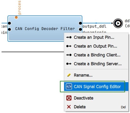

SCFE支持图形界面操作,用于配置编解码器过滤器。通过它,我们可以创建新的映射文件,选择信号,并将其映射到输出引脚上,从而实现对汽车中各种信号的解码和编码,如图2所示。
wKgZomaEqGOAP_mzAAOYsgph4m8101.png?imageView2/2/w/550
图2:SCFE操作界面

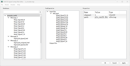

在SCFE中可以信号引脚,属性等功能进行配置,如下图4所示。
wKgZomaEqO2AExyBAAGV_qwFB2M864.png?imageView2/2/w/550
图4:SCFE配置

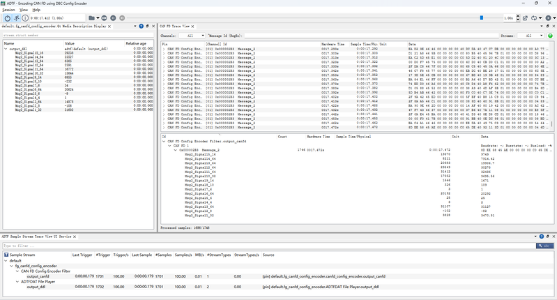

运行效果图5所示:
wKgZomaEqP6AcSikAANPJirmrV8882.png?imageView2/2/w/550
图5:工程运行效果

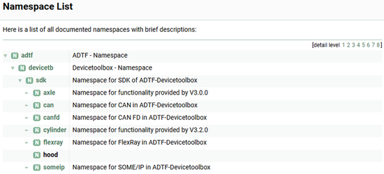

在ADTFDeviceToolbox3工具箱中,进一步提供了自定义总线数据库解析器SDK,如图6所示。支持开发者实现和部署针对特定总线通信协议的数据库解析服务。
wKgZomaEqRGAXuVbAAGlqB2hYls803.png?imageView2/2/w/550
图6:数据库解析SDK
