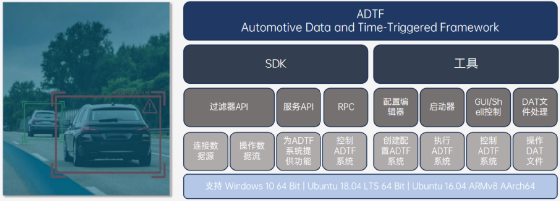

ADTF(AUTOMOTIVE DATA & TIME-TRIGGERED FRAMEWORK)是一款汽车数据与时间触发框架,可用于开发车辆驾驶辅助系统。提供一系列功能和工具来支持车辆自动化和驾驶辅助系统的开发和测试。ADTF能用于快速原型设计、仿真、数据记录和验证(后处理)。
图1:ADTF框架

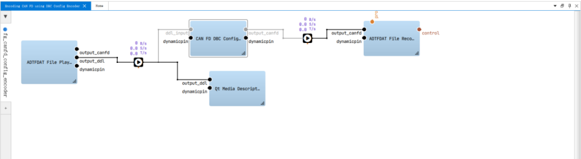

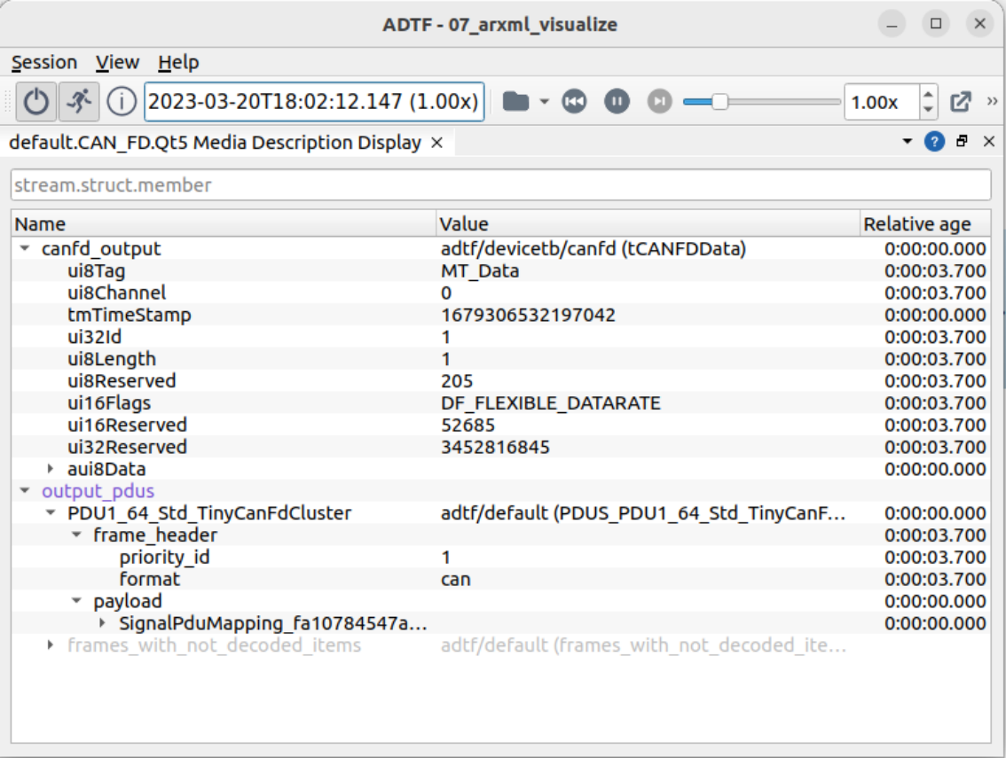

ADTF的一个强项就是对总线数据的解析。比如对CAN FD采集的数据,基于DBC配置进行解析和可视化呈现,如图2和3所示。
图2:CAN FD数据回放工程图
图3:CAN FD数据解析效果展示

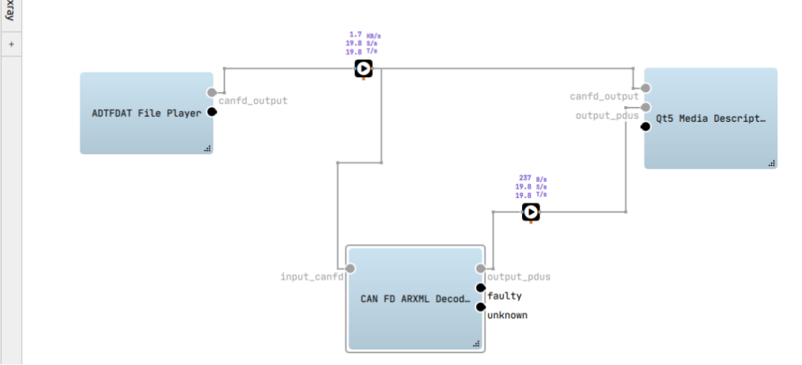

此外,ADTF支持AUTOSAR架构下ARXML CANFD数据的解析。如图4和图5所示的ARXML CANFD数据解析工程。
图4:ARMXL CANFD数据回放工程图![image.png?imageView2/2/w/550]
图5:ARMXL CANFD数据解析效果展示
