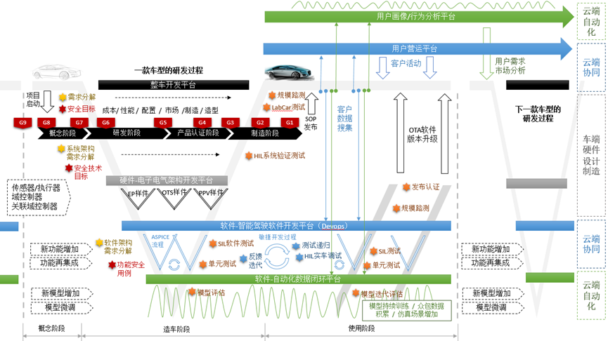

从整车厂的角度来看,OTA技术对于智能汽车的发展有着重要的意义。它实现了软件的远程升级能力,使软件的设计流程与硬件的设计流程解耦,软件可以进行持续迭代。这对于一些复杂的软件,如自动驾驶、智能座舱等来说尤为重要,这些软件难以在传统的汽车研发流程中完成开发。OTA技术支持了敏捷开发,使整个软件研发流程更加灵活。
具体来看,在传统的汽车研发流程中,软件版本通常需要在产品研发早期就确定锁定。汽车的电子电气系统包含了多个电子控制单元,这些控制单元的软件版本在汽车研发的早期阶段就已经确定。而硬件系统还在继续迭代和测试。这种模式下软件很难进行大的变更。
057e623e-4088-11ee-ac96-dac502259ad0.png?imageView2/2/w/1000
而在OTA环境下,软件的设计流程与硬件大不相同。只要在整车研发流程中把OTA部分做好,后续的软件迭代就可以与整车硬件研发解耦,进行更为灵活的持续迭代。这使得汽车软件研发流程变得更像互联网软件的开发流程。汽车公司也引入了敏捷开发、DevOps等理念。软件可以基于数据驱动进行快速优化升级。
05df97c0-4088-11ee-ac96-dac502259ad0.png?imageView2/2/w/1000
从整体上来看,过去汽车的功能和性能主要依靠硬件的升级来实现。而智能汽车时代,软件成为核心竞争力。汽车公司把更多研发资源投入到软件和算法方面。OTA技术正是这个转变的关键所在。它使软件成为汽车持续进步的动力,不再受限于硬件生命周期。

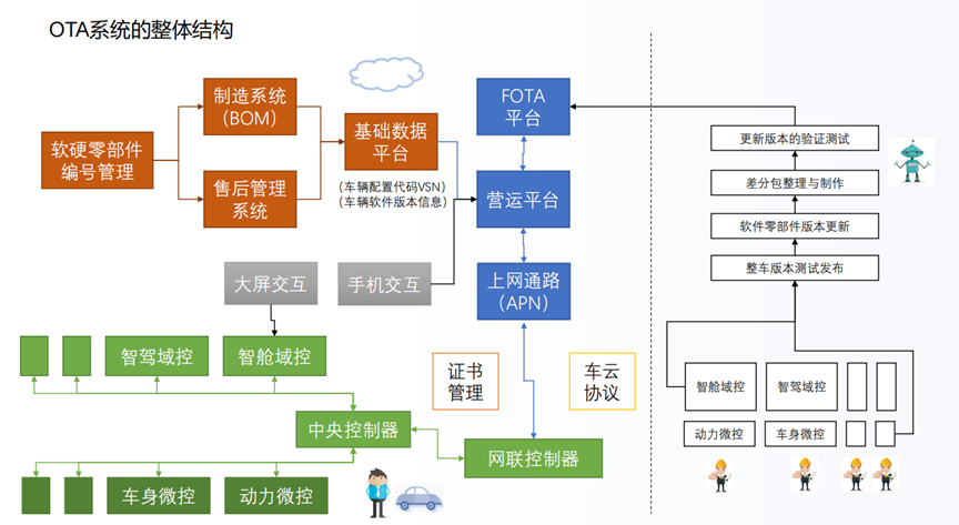

具体到OTA系统从云端到车端可以分为多个部分:
云端的OTA平台接收来自车厂的软件更新包,根据车辆信息和策略进行版本管理、软件包制作和发布。CLOUD
车端通过4G、5G等网络从OTA平台下载软件包。网联控制器接收软件包并转发给中央域控制器。GATEWAY
中央域控制器对软件包进行验证,然后分发给相应的电子控制单元进行安装。每个控制单元都有特定的OTA机制,中央域控制器负责对整个OTA过程进行协调和管理。ECU
在整个OTA流程中,还需要考虑诸多指标:
软件包传输的安全性,使用证书、加密等技术保证传输安全;
传输速度,不同的网络环境下传输速率不同,要考虑最坏情况下的传输速度;
刷写成功率,从云到车的复杂链路,刷写失败概率很高,需要重复刷写提高鲁棒性
车辆状态管理,OTA过程中车辆处于非正常状态,要保证基本功能正常;
车辆电源管理,大版本升级时需考虑电池电量是否支持整个刷写过程;
用户交互,如手机App预约升级等。
从云端到车端的复杂链路需要进行全面的测试。测试内容包括功能测试、性能测试、安全测试、交互测试等。
