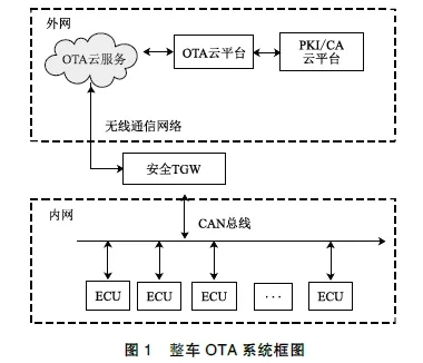

1 整车OTA 系统架构
整车OTA 系统框图如图1 所示,它由TGW和处于内部的控制器局域网(Controller AreaNetwork, CAN)的ECU,如车身控制模块(BodyControl Module, BCM)、自动变速箱控制单元(Transmission Control Unit, TCU)、发动机管理系统(Engine Management System, EMS)、电机控制器(Intelligent Power Unit, IPU)等组成。整个OTA系统由内部CAN网络中的ECU和外部移动互联网中的OTA 云平台、PKI/CA[2-4]云平台等组成。处于内网的这些ECU,无移动网络通信功能,不能直连外部网络中的OTA 平台,需要TGW 进行安全中转。
TGW 是整车OTA 系统中的关键节点。它一方面提供网络安全通信连接,从OTA 云平台下载升级固件包;另一方面,它作为OTA 主控节点,通过CAN 总线,控制着整车ECU 固件的集中管理和统一升级。

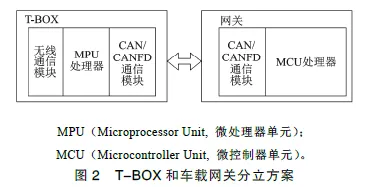

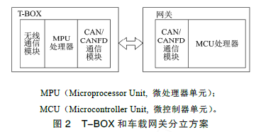

2.1 传统T-BOX 和车载网关分立方案
传统分立方案如图2 所示,T-BOX 和网关分立,它存在如下缺点:
1)硬件冗余:独立部署的T-BOX 与网关均需集成CAN/灵活数据速率的控制器局域网(Controller Area Network with Flexible Data-rate,CANFD)模块,导致资源重复。
2)通信瓶颈:T-BOX 和网关通信,依赖传统CAN/CANFD 接口,存在带宽受限(典型速率≤2 Mbps)、延迟高、扩展性不足等问题。
3)T-BOX 作为外网节点,可以直接访问内部CAN 网络,存在网络安全隐患。

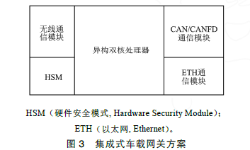

2.2 TGW 集成式车载网关方案
TGW 集成式车载网关方案如图3 所示,它基于异构双核处理器架构,通过硬件级功能隔离与动态资源分配实现性能跃升。
1.双核分工与资源隔离
应用核(A 核):控制无线通信模块(4G/5G)与HSM,保障与OTA 云平台的安全连接;实时核(R 核):管理CAN/CANFD 及ETH 通信模块,执行网关路由转发与UDS 诊断刷写功能。
优势:物理隔离T-BOX 协议栈与网关路由功能,避免了将内部CAN 网络直接暴露在T-BOX外网节点上所带来的安全隐患,同时,还规避了资源竞争,优化了实时性。
2.零拷贝传输与动态带宽分配
双核通过内存映射共享区域直接交互,消除数据拷贝开销;按任务负载动态分配带宽,突破传统总线速率限制。
性能提升:通信效率提升32%,报文转发吞吐量达2.1 Gbps,支持高并发车载数据流。
3.功能安全强化
异构双核架构满足ISO 26262 ASIL-B 等级要求,可确保关键任务(如OTA 升级、诊断)的可靠性与实时性。
4.通信安全强化
基于HSM,支持国密SM2/SM3 国密算法,具备数字签名[5]的制作、查询、验证和解析等功能,可以对通讯数据进行加密传输和对控制信令进行数字签名及验证,保证数据不被伪造或篡改。
此外,公私钥对由硬件加密芯片内部生成,私钥保存在硬件加密芯片内部,不会暴露在芯片外面,有效避免了私钥被窃取风险。

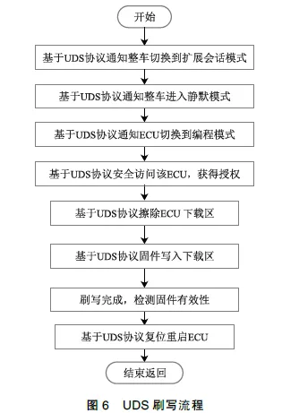

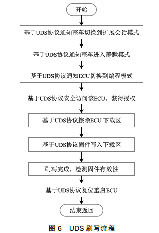

整车OTA 刷写技术,这里采用自主研发的符合ISO14229 标准的UDS[11]协议栈,对整车其他ECU 进行统一主控刷写。对于底层是CAN 网络,采用UDS ON CAN[12]技术;对于底层是车载以太网,采用基于IP 的诊断协议(Diagnostic communicationover Internet Protocol, DoIP)[13]技术进行固件刷写。

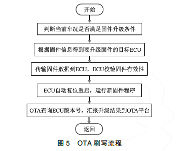

对于TGW 自身固件升级,在固件运行区、下载区基础上,增加了原固件备份区。若TGW 自身固件升级失败,自动回滚到原固件版本,避免固件损坏导致设备失效。对于非TGW 自身固件升级,TGW 作为主控节点,控制整车其他ECU(从控节点)固件升级,其刷写流程如图5 所示。
升级过程需要传输固件数据到ECU,采用UDS协议。基于UDS协议的刷写流程如图6所示。

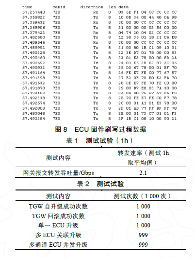

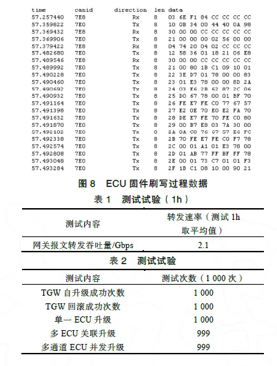

5.3 ECU 固件刷写测试
从其中一路CAN 上采集该通道上ECU 固件刷写过程数据,部分数据如图8 所示,从图中可以看出,ECU 固件包被拆分成UDS 多包形式发送给ECU 进行刷写。
1)路由转发测试。连续测试1h,测试结果如表1 所示,T-BOX 和网关分立方案,T-BOX 和网关之间采用CAN/CANFD 通信,报文转发最大吞吐量为8 Mbps,而集成式车载网关转发吞吐量可达到2.1 Gbps。
2)OTA 升级成功率。连续测试1 000 次,测试结果如表2 所示,整车OTA 升级成功率高达99.9%以上,达到了业内领先水平。
