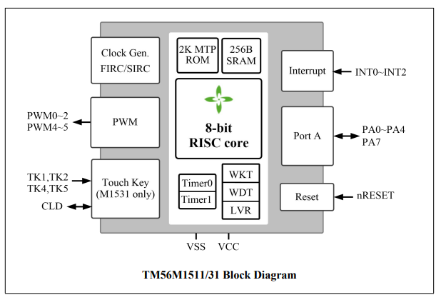

本文介绍的触摸台灯方案采用了触摸调光控制,目前已普遍应用于台灯和床头小夜灯等等LED的触摸控制,具有调光记忆功能,关闭后打开默认为上一次关闭时的工作模式。触摸灯触控方案可用家电供电与锂电供电,待机功耗低,性能稳定,触摸台灯主控为TM56M1531芯片,是海速芯8位RISC TM56系列MCU,主要特点如下:
•ROM: 2Kx16位闪存程序存储器
•RAM: 256x8位
•系统时钟类型选择:
内部RC快时钟: 16MHz(FIRC)
内部RC慢时钟:(SIRC, 80KHz@4V)
•2个独立定时器
Timer0-8位计时器除以1~256预分频选项,具有自动重新加载/计数器/中断/停止功能
Timer1-8位计时器除以1~256预分频选项,具有自动重新加载/中断/停止功能
•唤醒定时器(WKT)
由内置RC振荡器提供时钟,具有4个可调节的中断时间
-12ms/25ms/50ms/100ms@4V
•触摸键
两种不同的架构:CTK和STK
4个带有数据计数器的通道触摸键

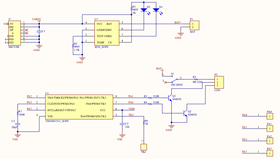

基于TM56M1531方案中的触摸灯功能介绍:
1、初上电时,LED灯不亮。
2、短按触摸,可分别实现两路灯光的开关亮灭控制;在电源不断电的情况下,每次短按触摸关灯时的亮度会被记忆保存,下次触摸开灯时会以此亮度作为初始亮度。
3、长按触摸分别实现两路灯光无极亮度调节,最低亮度的PWM信号占空比为2%,最高亮度为100%,当某一路灯或两路灯同时亮时,长按触摸可对此灯进行无极亮度调节。
4、短按触摸和长按触摸可在任何时候随意使用,相互之间功能不受干扰和限制。
