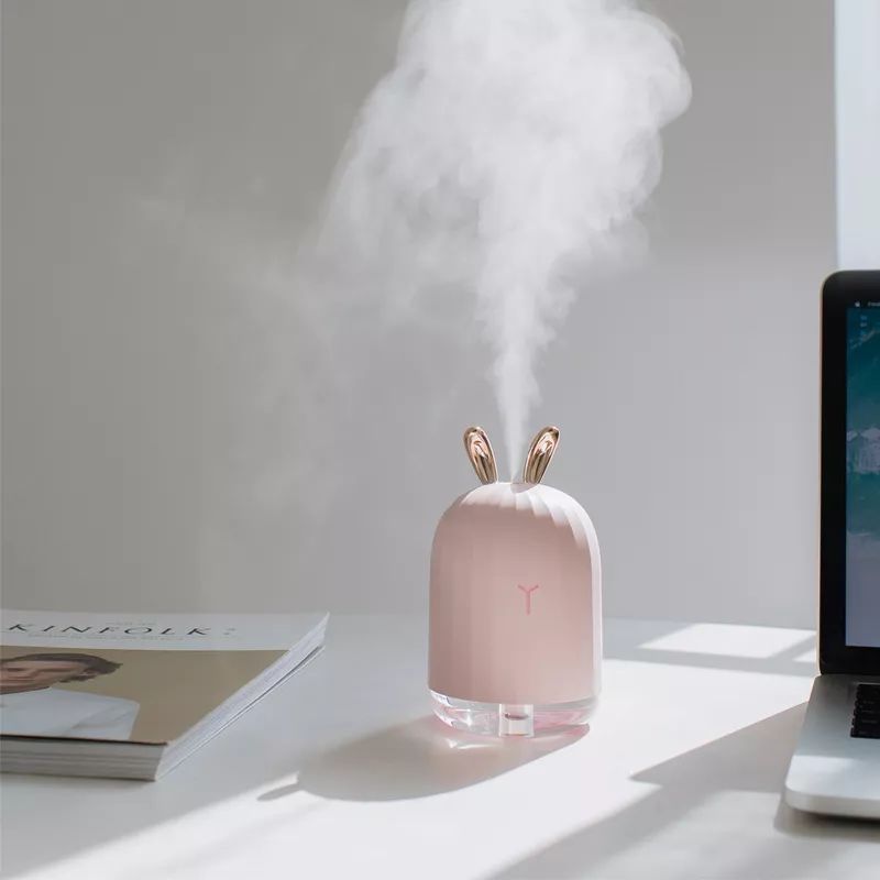

加湿器是用于增加房间湿度的家用电器,能够给指定房间加湿,也可以给锅炉或与中央空调系统相连的整栋建筑加湿。目前加湿器中常用的霍尔元件是全极霍尔,起到一个开关的作用,推荐使用中科阿尔法全极性AH462霍尔芯片。
AH462是一款低功耗高灵敏全极性霍尔开关芯片,非常适用于许多小电子产品中,其工作原理霍尔开关就是通过磁场的感应给出一个触发信号,按下加湿器上的按钮时,无磁靠近时霍尔开关输出高电平,导通状态。(无磁工作)松开按钮,有磁靠近时霍尔IC输出低电平,霍尔开关处于关闭状态(有磁则反之)。

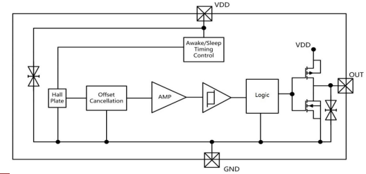

该芯片是采用的CMOS工艺设计生产,内部集成了电压调节器、霍尔电压发生器、小信号放大器、斩波稳压器、施密特触发器和CMOS输出驱动器
AH462功能框图.png?imageView2/2/w/1000
霍尔芯片AH462功能框图
