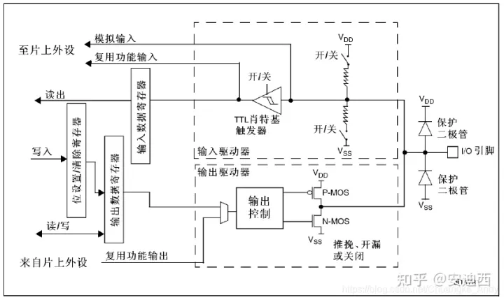

1. GPIO口简介
每个GPIO端口有两个32位配置寄存器(GPIOx_CRL和GPIOx_CRH),两个32位数据寄存器(GPIOx_IDR和GPIOx_ODR),一个32位置位/复位寄存器(GPIOx_BSRR),一个16位复位寄存器(GPIOx_BRR)和一个32位锁定寄存器(GPIOx_LCKR) GPIO端口的每个位可以由软件分别配置成多种模式:输入浮空、输入上拉、输入下拉、模拟输入、开漏输出、推挽式输出、推挽式复用功能以及开漏复用功能 I/O端口位的基本结构如下图示

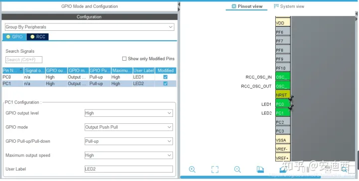

3.1 STM32CubeMX设置
RCC设置外接HSE,时钟设置为72M
PC0和PC2设置为GPIO推挽输出模式、上拉、高速、默认输出电平为高电平
输入工程名,选择工程路径(不要有中文),选择MDK-ARM V5;勾选Generated periphera initialization as a pair of ‘.c/.h’ files per IP ;点击GENERATE CODE,生成工程代码

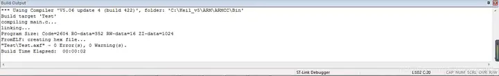

4. 下载验证
编译工程得到如下结果:
从以上编译信息可以看出,我们的代码占用FLASH大小为:2956字节(2604+352),所用的SRAM大小为:1040字节(16+1024) 以下是编译结果里面的几个数据的含义: -Code:表示程序所占用FLASH的大小(FLASH) -RO-data:即Read Only-data,表示程序定义的常量(FLASH) -RW-data:即Read Write-data,表示已被初始化的变量(SRAM) -ZI-data:即Zero Init-data,表示未被初始化的变量(SRAM) 有了这个就可以知道你当前使用的flash和sram大小了,所以一定要注意的是程序的大小不是.hex文件的大小,而是编译后的Code和RO-data之和

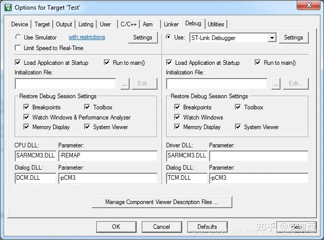

选择相应的仿真器下载程序
