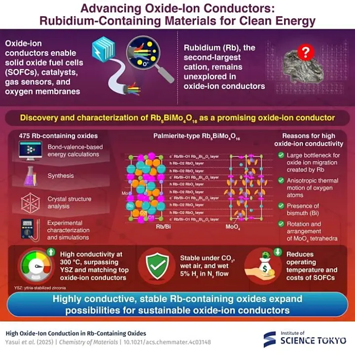

日本东京科学大学团队一直在寻找能让氧离子(O²⁻)在燃料电池内部快速移动的更好材料。研究人员选择铷基材料作为理想解决方案。
由于其独特的特性,铷被选为主要成分。首先,大原子尺寸有助于在晶体结构中产生许多间隙,为氧离子的移动创造了有利条件。铷离子(Rb+)是较大的阳离子之一(仅次于铯离子),这意味着其结构中有更多的“自由空间”,导致氧化物离子导电所需的活化能更低,也使材料的导电性更强。
其次,铷的活化能水平低,这减少了传输离子所需的能量量,从而提高了材料的导电性。这意味着氧离子能够在含铷的结构内自由移动。

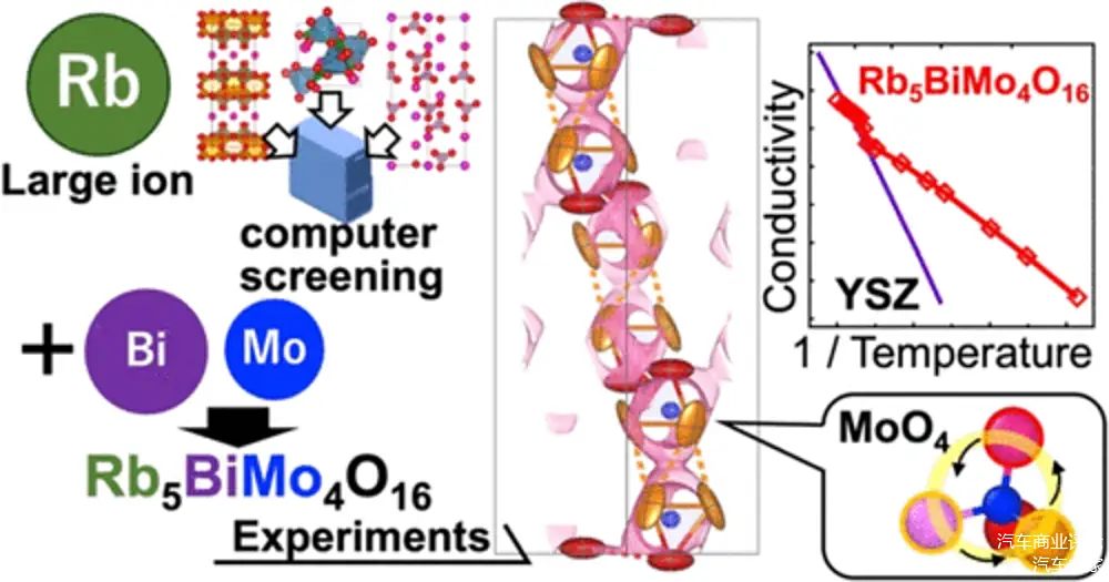

基于这一想法,研究人员首先使用基于键价的能量计算对475种含铷的氧化物进行了计算筛选。他们发现,与天然存在的矿物棕榈石相似的棕榈石型氧化物材料,其氧化物离子迁移的能垒相对较低。
鉴于先前的研究表明,一些含铋(Bi)的材料和含钼(Mo)的氧化物具有较高的氧化物离子导电性,该团队选择了Rb5BiMo4O16作为有前景的候选材料。
为了验证这一选择,他们进行了一系列实验,包括材料合成、导电率测量、化学和电稳定性测试,以及详细的成分和晶体结构分析。他们还进行了理论计算和从头算分子动力学模拟,以探究所测性能背后的潜在机制。
研究结果非常令人鼓舞。正如八岛所言:“令人惊讶的是,Rb5BiMo4O16在300°C时表现出高达0.14mS/cm的氧化物离子电导率,这是在300°C时稳定氧化钇的氧化物离子电导率的29倍,可与具有类似四面体比例的领先氧化离子导体相媲美。”

研究团队确定了几个因素来解释这种异常的氧化物离子电导率。首先,铷的大原子有助于氧化物离子导电性的低活化能。这种氧化物离子导电性还因晶体晶格中MoO₄四面体的旋转和排列而进一步增强。此外,材料中氧原子的各向异性大热振动也对氧化物离子导电性有贡献。最后,具有孤对电子的铋阳离子的存在也对降低氧化物离子迁移的活化能起着重要作用。
Rb5BiMo4O16的另一个显著特点是在各种条件下(包括二氧化碳流、湿空气流、湿氮气中含5%氢气的流体)在高温下仍具有稳定性,其在约21°C的水中也保持稳定。其在各种条件下的稳定性为固体氧化物燃料电池和清洁能源技术提供了有前景的发展方向。
