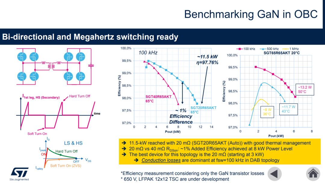

如图所示,氮化镓在OBC、充电器、服务器等市场中有着更高的效率和更低的系统成本。

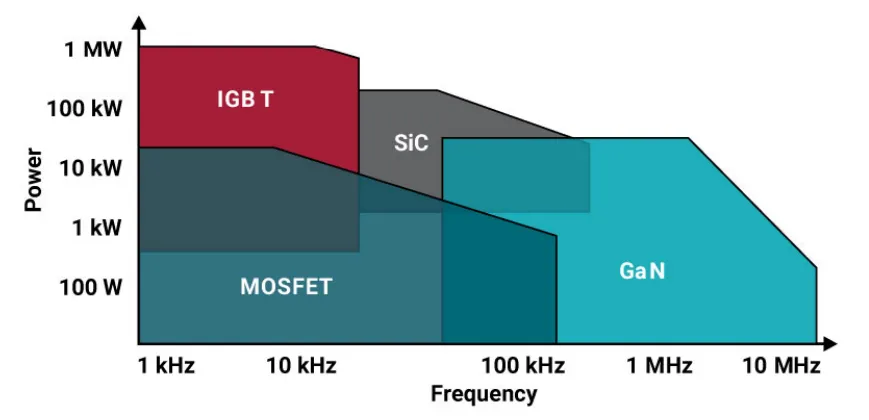

如图所示,在不同功率等级下,氮化镓正在成为主力。
不同频率及功率等级下的选择,氮化镓、碳化硅与硅MOSFET在某些领域重叠部分较多。

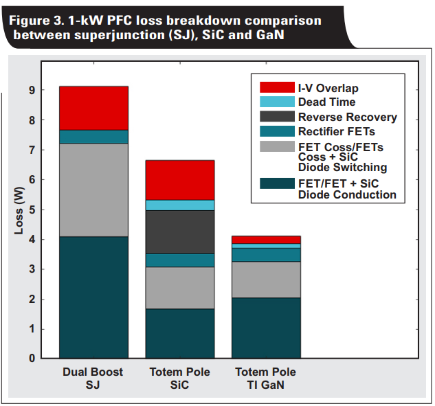

1kW图腾柱PFC转换,氮化镓的功率损失最小,效率最高

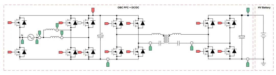

另外,TI还有配套的PMP22650参考设计,基于 GaN 的 6.6kW 双向车载充电器参考设计。PMP22650 参考设计是一款 6.6 千瓦的双向车载充电机。该设计采用了两相图腾柱功率因数校正(PFC)电路以及带有同步整流功能的全桥 CLLLC 变换器。CLLLC 变换器利用频率调制和相位调制来对输出进行调节,使其能满足所需的调节范围要求。
该设计在 TMS320F28388D 微控制器内部使用单个处理核心来控制功率因数校正(PFC)电路和 CLLLC 变换器。同步整流是通过同一个配备罗氏线圈电流传感器的微控制器来实现的。通过使用高速氮化镓(GaN)开关(LMG3522)实现了高功率密度。功率因数校正(PFC)电路的工作频率为 120 千赫兹,而 CLLLC 变换器的运行频率可变,范围从 200 千赫兹到 800 千赫兹。
该系统在开放式架构下实现了 3.8 千瓦 / 升的功率密度,最高系统效率达到了 96.5%。虽然该设计的计算是基于 6.6 千瓦的输出功率来进行的,但对于一款额定功率为 7.x 千瓦(例如 7.2 千瓦至 7.4 千瓦)、由 240 伏输入电源供电且配备 32 安断路器的车载充电机(OBC)而言,该设计是一个合适的起点。

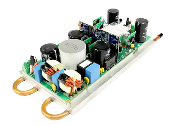

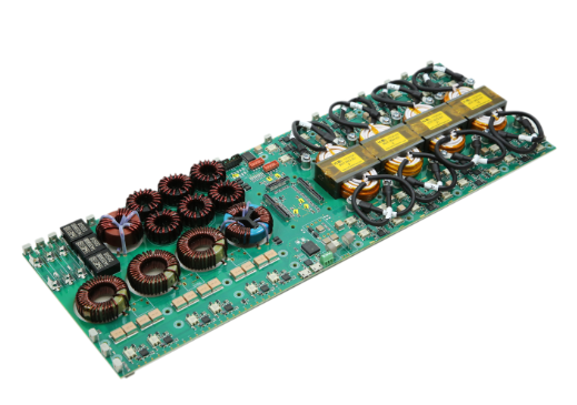

英飞凌:功率密度朝向10千瓦/升目标迈进
英飞凌与苏黎世联邦理工学院电力电子系统实验室合作,开发出一款 10 kW EV 充电器设计,其超高功率密度为 10 kW/l(不含外壳)。
这款 10 kW EV 充电装置是一款三相转换器,采用维也纳整流器 PFC 前端和四个级联双有源桥 (DAB) 作为隔离的 DC-DC 转换器级。该转换器采用新颖的调制方案,峰值效率达到 96%,EV 电池电压范围宽,为 250 至 1000 VDC。
英飞凌的CoolGaN车载充电机OBC、DC/DC参考设计具有显著的优势和特点,能为客户带来诸多益处。其具备高达 550kHz 的超高开关频率,通过对AC-DC和DC-DC的协同控制,有效降低了损耗。双有源桥(DAB)DC-DC转换器拥有宽输入 / 输出电压范围,在所有运行条件下均可实现高效功率转换。扁平的设计使其通用性极强,能够适应不同的外形尺寸要求。
采用 70mΩ 的 CoolGaN GIT 高电子迁移率晶体管(HEMT)以及顶部冷却封装(IGOT60R070D1),搭配针对 CoolGaN GIT HEMT 优化的 EiceDRIVER 2EDi 栅极驱动器集成电路(2EDF7275K)和 CoolSiC 1200V 碳化硅肖特基二极管(IDM05G120C5),凭借 500kHz 以上的开关频率实现了极高的功率密度。DAB 及其先进的调制方式进一步拓宽了输出电压范围,创新的顶部冷却封装技术则提升了散热性能。
客户能够从提升的功率转换效率中受益,高功率密度有助于减小产品尺寸和重量,而扁平且适应性强的外形因素增加了设计灵活性。

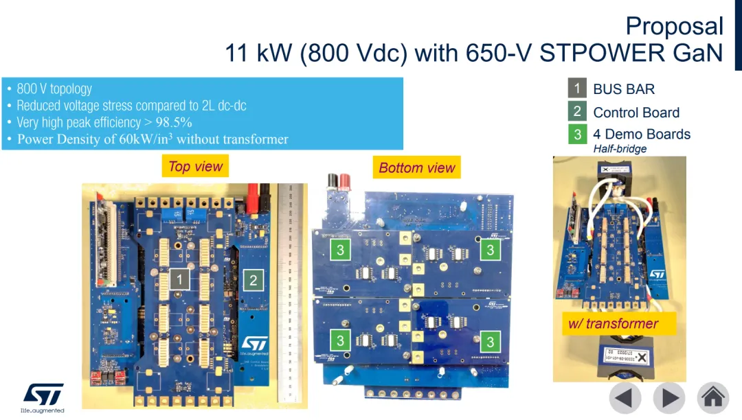

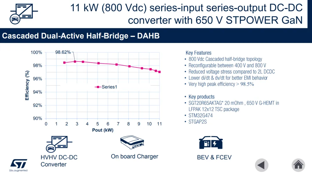

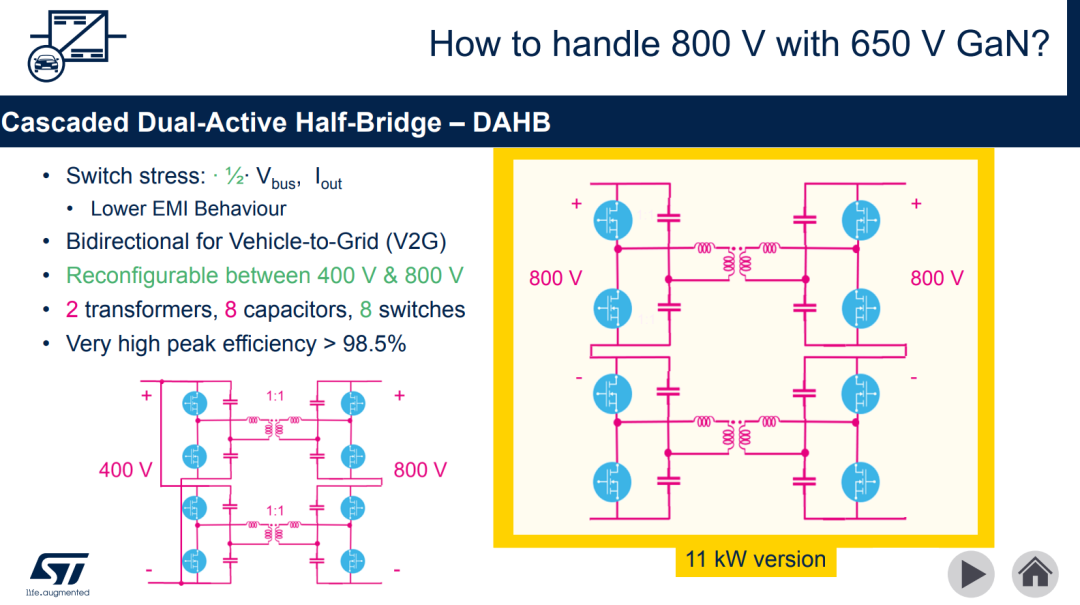

意法半导体:800V 11kW DC-DC转换器
