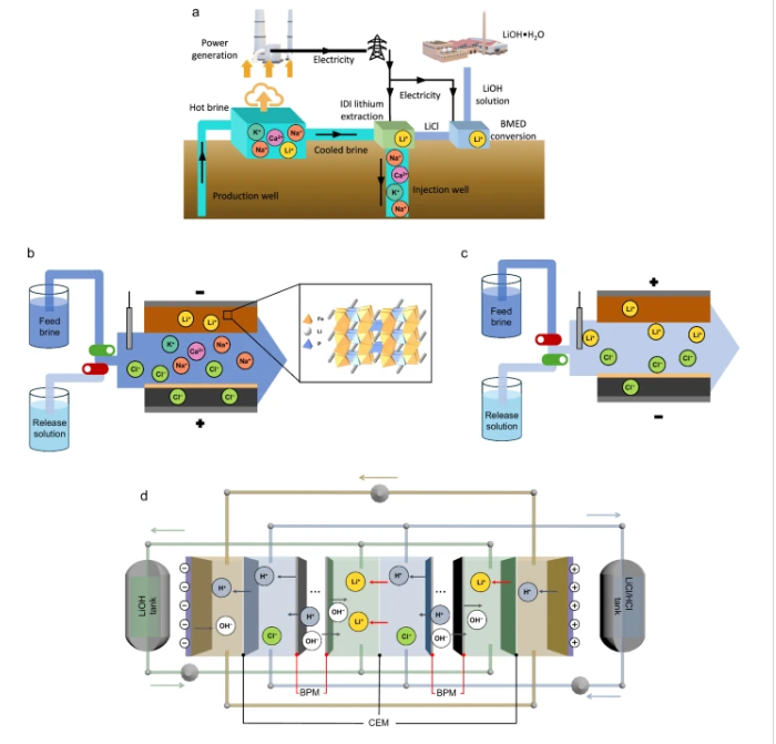

随着锂离子电池越来越多地应用于电动汽车和电网级储能,市场对锂的需求也在迅速增长。从地热盐水等替代水源中提取锂对于满足这一需求起着重要作用。电化学插层是一种很有前途的锂提取技术,因为它能够提供高锂选择性并避免使用刺激性的化学再生剂。
据外媒报道,乔治华盛顿大学(The George Washington University)的研究人员与其他机构合作,开发出一种创新方法,可直接从地热盐水中提取和纯化锂,用于制造电动汽车电池。
图片来源:《Nature Communications》
研究人员表示,目前的锂资源(包括硬岩开采和盐滩)不足以满足未来全球的需求。这项研究介绍了一种环保解决方案,即利用地热盐水资源,特别是来自加利福尼亚州索尔顿湖等地热盐水资源。
在这项研究中,研究人员设计了一种经济可行的电化学工艺,该工艺实现了从索尔顿海地热盐水中选择性提取锂,并使用插层材料纯化氯化锂,并通过双极膜电渗析转化为电池级(纯度>99.5%)氢氧化锂。他们使用参数模型进行技术经济评估,并估算出LiOH•H2O的平准化成本为4.6美元/公斤,电极寿命为0.5年。结果证明了该技术从替代来源进行电驱动、无化学锂提取的潜力。
即这一工艺避免使用可能对环境造成损害的刺激性化学物质,而是使用一种特殊材料从盐水中选择性捕获锂离子。捕获的锂随后被转化为氯化锂,最后转化为氢氧化锂(适合电动汽车电池)。上述经济分析也证明,该方法可以以具有竞争力的成本生产电池级锂。
研究人员将在未来几年对该技术进行大规模测试。相关研究论文题为《从地热盐水中电驱动直接提取锂以生成电池级氢氧化锂,(Electro-driven direct lithium extraction from geothermal brines to generate battery-grade lithium hydroxide)》”,发表在期刊《自然通讯(Nature Communications)》上。
