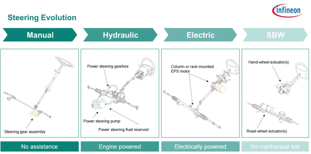

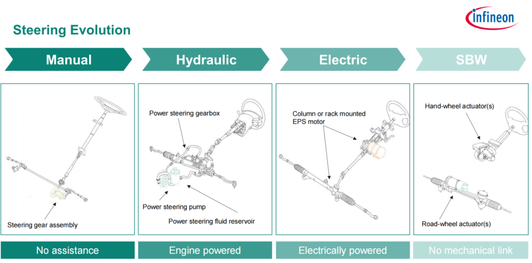

早期发展阶段:汽车转向系统经历了从简单的机械转向到机械液压助力转向,再到电动液压助力转向和电动助力转向的逐步演进。在这一过程中,技术的不断进步使得驾驶者操控车辆更加轻松,但方向盘与转向轮之间的机械连接始终存在。2013 年,日产和 Koyaba 合作开启了线控转向技术的研发征程,并在 2014 年将其应用于英菲尼迪 Q50 车型上,推出了线控主动转向(Direct Adaptive Steering,DAS)系统。然而,受限于当时的法规要求,该系统保留了机械转向结构,未能实现完全意义上的上下解耦,且在上市后不久便因安全隐患遭遇大规模召回,这一事件为线控技术的发展提供了宝贵的经验教训。

转向技术的演进趋势

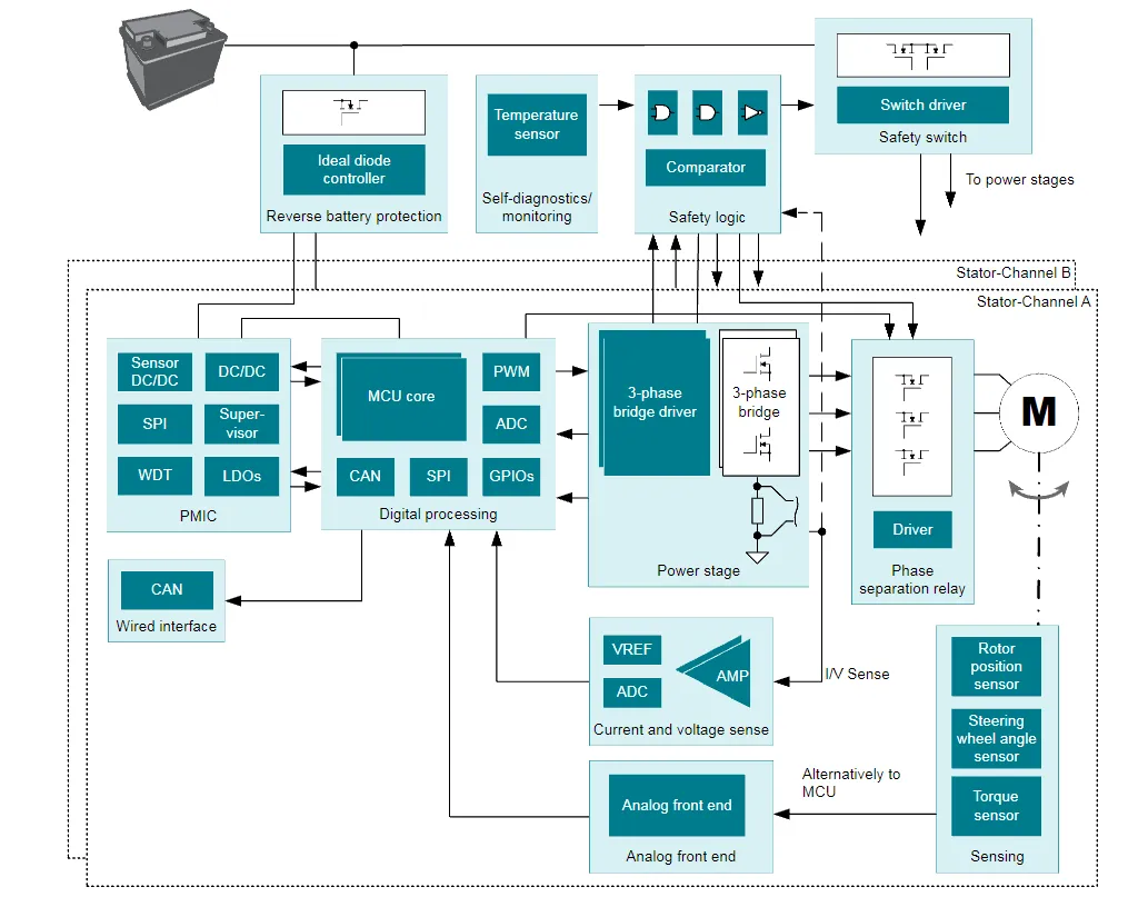

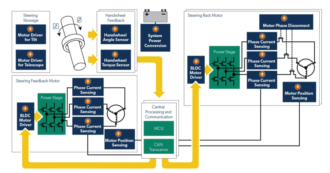

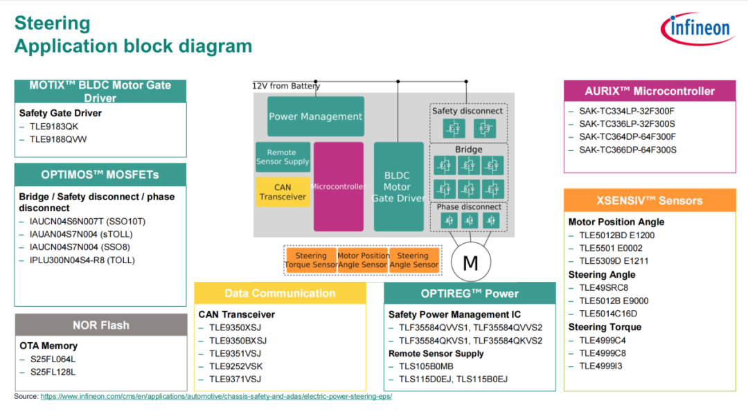

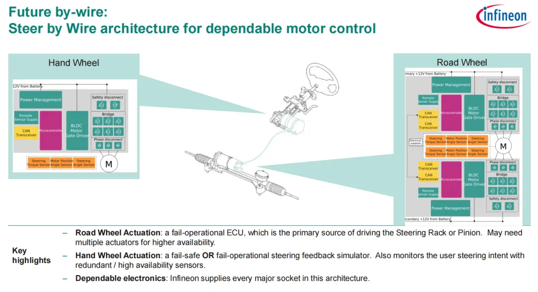

如图所示,线控转向对高性能电机控制解决方案具有关键需求,英飞凌可以提供可扩展的 AURIX微控制器系列,配备先进的实时控制外设。将 AURIX与高效的 OPTIREG安全 PMIC 和 MOTIX无刷直流电机控制驱动器配对,即可实现解决方案。另外,还包括一流的 OPTIMOS MOSFET 可高效提供电机相电流,以及 XSENSIV精密电机位置传感器,以完成整个过程。

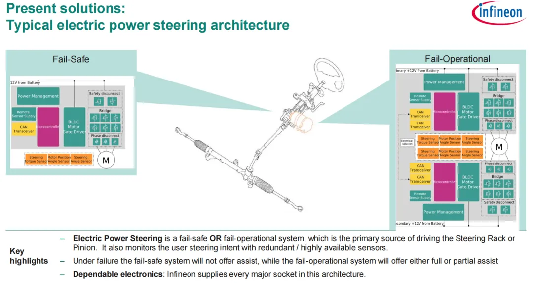

如图所示,无论是线控还是电子助力,本质上系统构成都一样,但是需要更多的执行器以及传感器。
英飞凌具体的产品组合

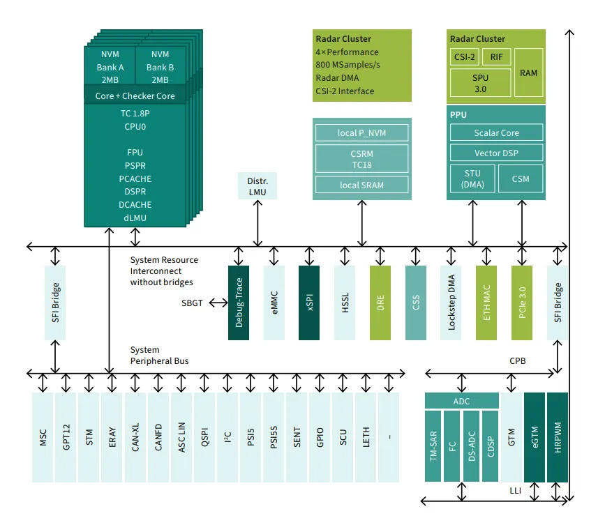

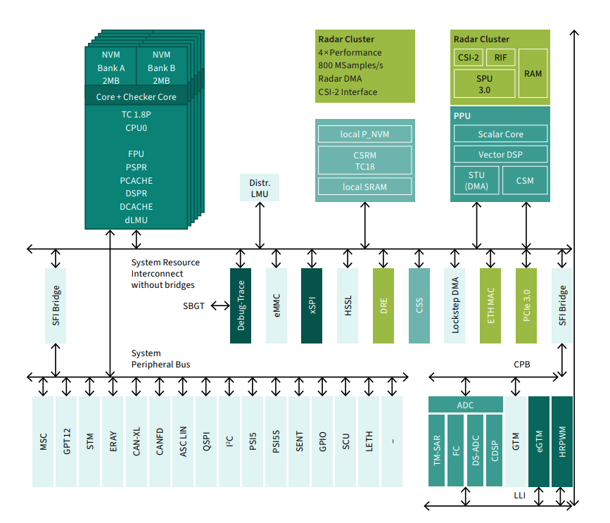

AURIX TC4x采用了28nm制程,并采用了新的计算架构及内核。最高配备 6 个最新的 Lockstep TriCore1.8 CPU,运行频率高达 500 MHz。6个TriCore内核支持Hypervisor,另外,具有广泛的加速器,包括用于AI处理的并行处理单元,可以实现模型预测控制,虚拟传感器路径规划等AI场景加速;用于通信和数据处理的数据路由引擎,以实现以太网、CAN和内存之间的高速路由转发数据的高质量实时交互;用于ADC的信号处理单元cDSP;用于雷达的处理单元以及用于硬件加密的加速器。
另外AURIX TC4x还具有丰富的接口,包括5 Gbps 以太网、PCIe 等高速通信接口以及 CAN-XL 和 10BASE T1S 等新兴接口。
AURIX TC4x非常适合先进的底盘应用,如转向、制动、悬架和安全气囊系统,这些应用对于确保现代车辆的安全和性能至关重要,因此需要一个符合最高安全标准的微控制器解决方案。AURIX TC4x 旨在芯片达到并超越这些标准,为底盘应用的可靠性和安全性设定新的基准。AURIX TC4x 微控制器配备了高性能信息安全模块以及安全加密和哈希引擎,满足了未来底盘应用的关键需求。此外,全面的以太网和 CAN 连接以及增强的电机控制能力,实现了安全关键的实时通信,并为各种未来车载网络(IVN)需求的无缝集成铺平了道路。
AURIX TC4x框图

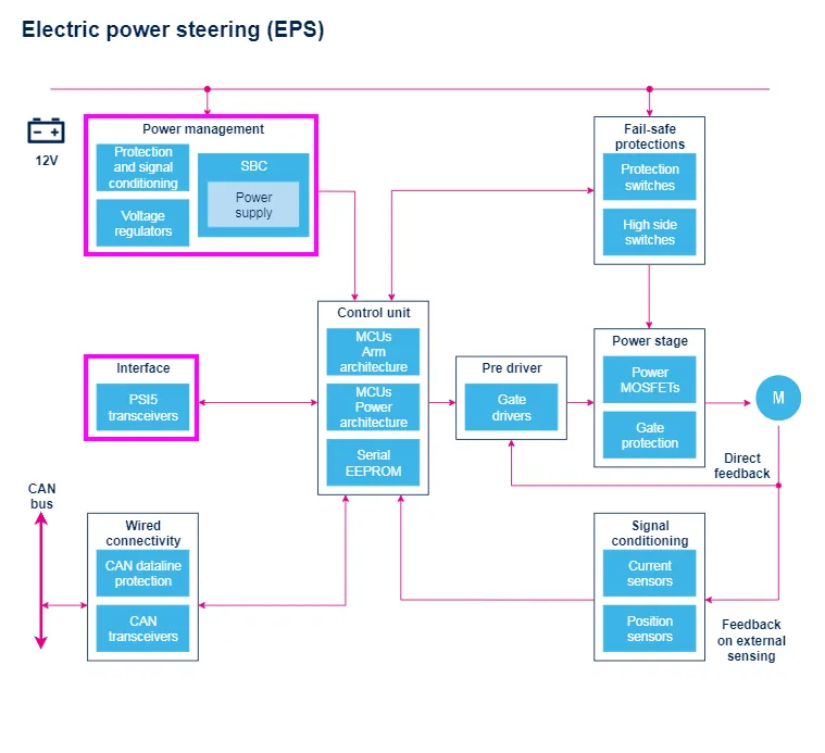

如图所示,ST 的EPS解决方案系统改善了方向控制和乘客安全性,同时减少了引擎负载,从而提高了燃油效率。EPS系统使用电机——通常是三相无刷DC(BLDC)电动机——来代替液压致动机构。EPS可以改善驾驶员对车辆的方向控制,减少引擎负荷,从而提高其燃油效率。它还可以实现可变辅助功能,在速度较低且最需要辅助的情况下提供较多辅助,在速度较高时提供较少辅助。

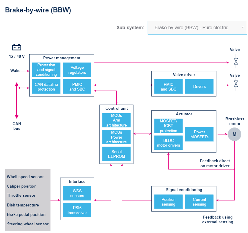

ST线控制动解决方案

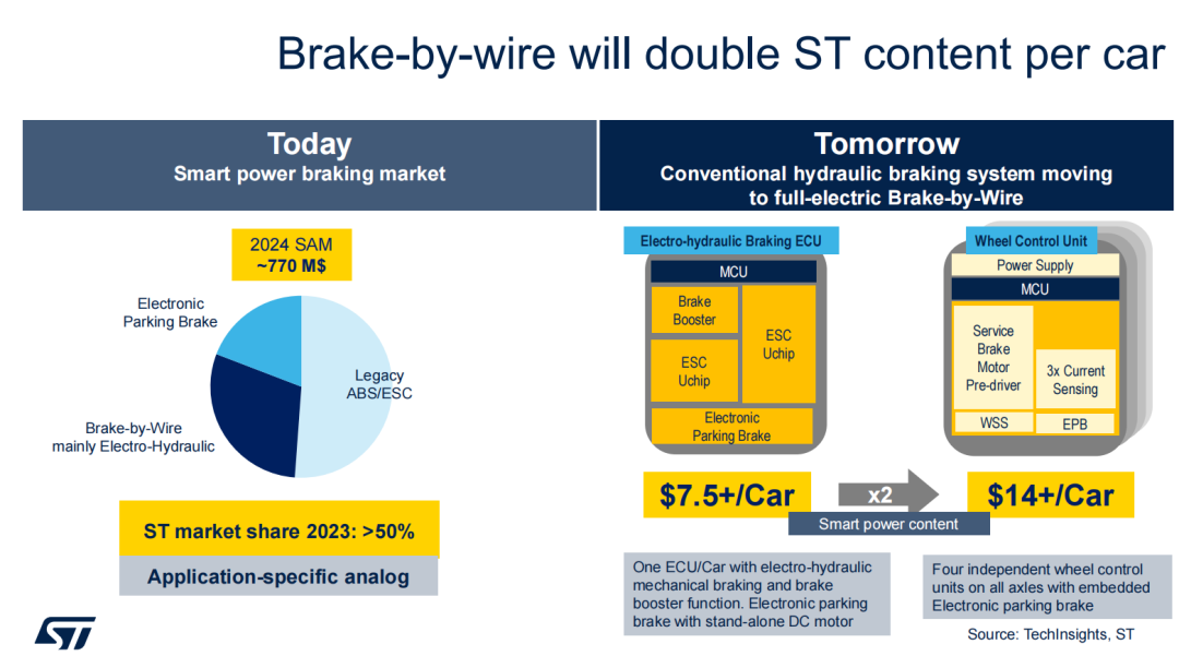

在ST刚刚召开的投资者峰会上,公司也强调了在线控制动上的前景,目前ST在ABS/ESC,电动助力刹车等市场中,占有50%以上的市场份额,而随着未来线控技术的普及,市场总容量将从7.5美元/车成长到14美元/车,机会巨大。

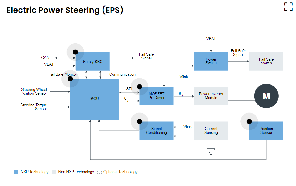

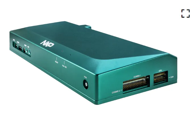

针对EPS,NXP除了功率器件和电流传感器之外,也是全面覆盖。另外值得一提的是NXP的GreenBox实时开发平台,适用于 S32高性能实时处理器的多功能开发平台,它在坚固的外壳中集成了处理、外设、网络和连接接口。
GreenBox非常适合开发和演示集成和独立的实时应用,例如车辆动力学、电池和能源管理、电机逆变器控制以及中央、域和区域架构的电源转换,总而言之就是一个盒子,开发所有。
GreenBox

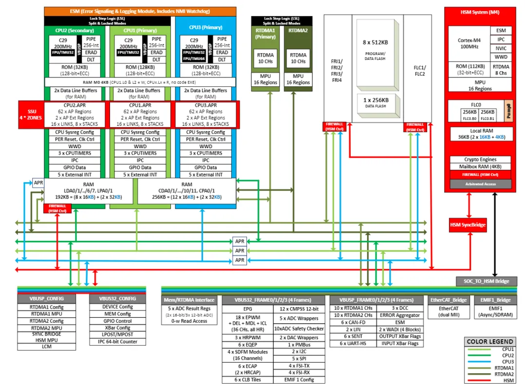

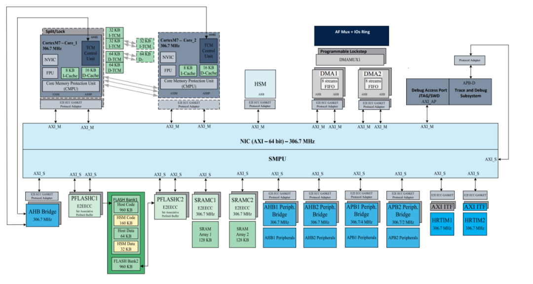

这里可以多提一些C2000 MCU,TI的F29x 系列微控制器是C2000实时微控制器系列的最新成员。F29x 系列是可扩展的超低延迟器件,旨在提高电动电子产品的效率。实时控制子系统拥有运行频率为 200MHz 的 C29 DSP 内核,完全能够运行要求苛刻的汽车和工业控制应用。
它具有许多特性,可支持系统级 ASIL-D 功能安全设计。C29x CPU1 和 CPU2 内核同步运行,可检测永久性故障和瞬态故障。此外,除其他安全特性外,该器件架构还具有 CPU 内置 ECC 逻辑、总线互连中的端到端安全、用于系统性故障汇总和诊断的错误信号模块等。这些特性对于实现 EPS 应用所需的安全功能至关重要。
功能安全和信息安全单元 (SSU) 与 C29 CPU 相结合,可在不影响实时性能的情况下帮助系统设计人员满足实时控制应用中最严格的现代功能安全和信息安全标准。SSU 具有情境相关的 MPU 机制,可以根据当前正在执行的线程或任务自动切换硬件的访问权限。这样一来,EPS 应用可以实现真正的无干扰 (FFI) 功能,从而在控制和通信方面实现安全任务隔离,同时保持要求严苛的实时系统所需的相同高速和低延迟处理。存储器、外设和堆栈均由 SSU 全面保护以实现完全隔离。
硬件安全管理器 (HSM) 提供 EVITA-full 安全支持。HSM 支持在不可信的工厂环境中进行安全密钥和代码配置、安全启动、运行时加密服务,并支持通过 A/B 交换对 HSM 进行无线固件更新。
F29x MCU 集成了 SENT 接收器以支持 EPS 应用。SENT 通道可用于与传感器连接。目前,有许多使用 SENT接口开发的传感器。多个传感器可连接到同一个 MCU。这样就可以自由选择自己的传感器。
在 EPS 冗余系统中,MCU 通常相互通信以监控运行状态。实现 EPS 功能的 MCU 必须能够通过高速、低延迟和同步链路进行通信。快速串行接口 (FSI) 模块是一个串行通信外设,能够跨电压隔离边界进行稳健的高速通信。与其他串行通信外设相比,FSI 的成本更低,同时还具有硬件附加功能(CRC 校验),只需几根线就能提高跨器件的数据完整性。C29 中的快速串行接口 (FSI) 可跨隔离边界实现高达 200Mbps 的稳健通信。因此,FSI 可用于EPS 应用中的 MCU 间通信。
随着这种安全关键型系统成为汽车行业的趋势,从 EPS 到线控转向,都需要配备功能安全和信息安全机制的小型冗余系统。F29 是理想的器件系列,能为不同类型的 EPS 系统提供封装扩展性(100 引脚 QFP 至 256 引脚BGA)和器件规格(锁步配置和闪存尺寸)扩展性。独特的通信外设(例如 FSI 和 SENT)为 F29 带来的优势使其成为这些安全应用领域的理想产品。

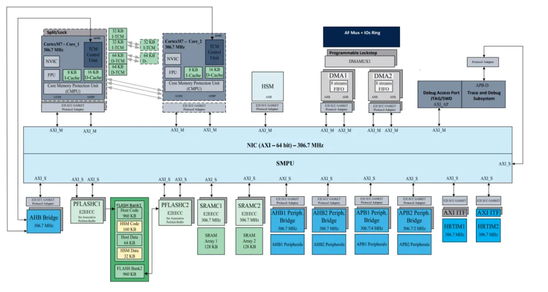

C29x框图

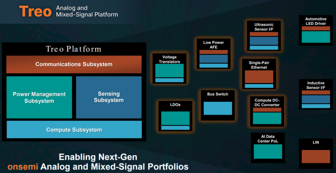

另外,安森美今年也发布了Treo平台,基于 65 纳米节点的 BCD 工艺,支持同行业领先的 1- 90V 宽电压范围和高达 175°C 的工作温度。安森美表示,基于 Treo 平台将构建多个产品系列,包括电压转换器、超低功耗模拟前端(AFE)、LDO、超声波传感器、多相控制器和单对以太网控制器,而且已经有了详细的产品路书,这些产品中有机会在线控市场中发挥价值。
安森美Treo平台产品路线图

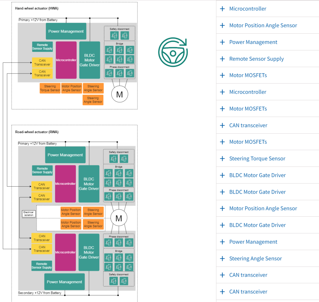

Allegro表示,线控转向架构在提升车辆自主性的同时,通过移除转向柱减小了转向系统的整体尺寸。其功率集成电路及传感器产品能够实现出色的路感,并达到最高水平的安全性和质量。

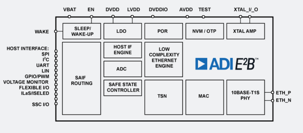

ADI为以太网到边缘总线(E2B)提供了诸多10BASE-T1S收发器产品,为汽车应用提供了低复杂度、高灵活性的边缘节点实现。通过消除边缘节点对微控制器的需求,以太网到边缘总线解决方案实现了所有软件的集中化,有助于实现下一代分区架构和软件定义汽车。这些解决方案符合 IEEE 802.3-2022 标准,并支持PLCA(物理层冲突避免机制)。
10BASE-T1S E2B产品支持高度优化且灵活的基于硬件的以太网边缘节点连接解决方案。它可无缝融入整个汽车以太网架构,并可与任何其他符合 10BASE-T1S 标准的产品在同一总线上使用。该收发器集成了低复杂度以太网 (LCE) 硬件引擎,可作为以太网联网设备实现远程操作。它还提供从 10BASE-T1S 到传感器/执行器接口的确定性、低延迟数据路径。ADI 的E2B解决方案提供广泛的功能集,旨在提供优化的可靠性能。
E2B旨在集中化软件、启用所有硬件边缘节点以及降低系统级复杂性和成本,这正是线控革命的需求。
比如,ADI的E2B技术通过提供一种简化的解决方案,助力实现软件集中化以及可靠的软硬件架构分区,从而加速向软件定义汽车的转型,非常适合诸如车辆悬架系统等应用中的低延迟控制回路。通过消除对昂贵微控制器的需求并降低布线复杂性,E2B为集中计算以及实现跨各种车身电子系统的实时控制提供了一个稳健的以太网网络。
E2B技术还可以与ADI的ADMT4000 多圈磁性计数器传感器相结合,打造出一个线控转向系统,该系统有助于带来更直观、可靠且响应灵敏的驾驶体验。E2B 的传感器和执行器接口无需微控制器,通过解析来自转向输入的数字传输信号来帮助校准车轮。因此,E2B 为实现区域架构和软件定义汽车平台提供了一种简化、经济高效且低延迟的解决方案。
如图所示,E2B技术可以在包括照明、功率、车身电子、传感器以及动态悬架调节等应用中。
