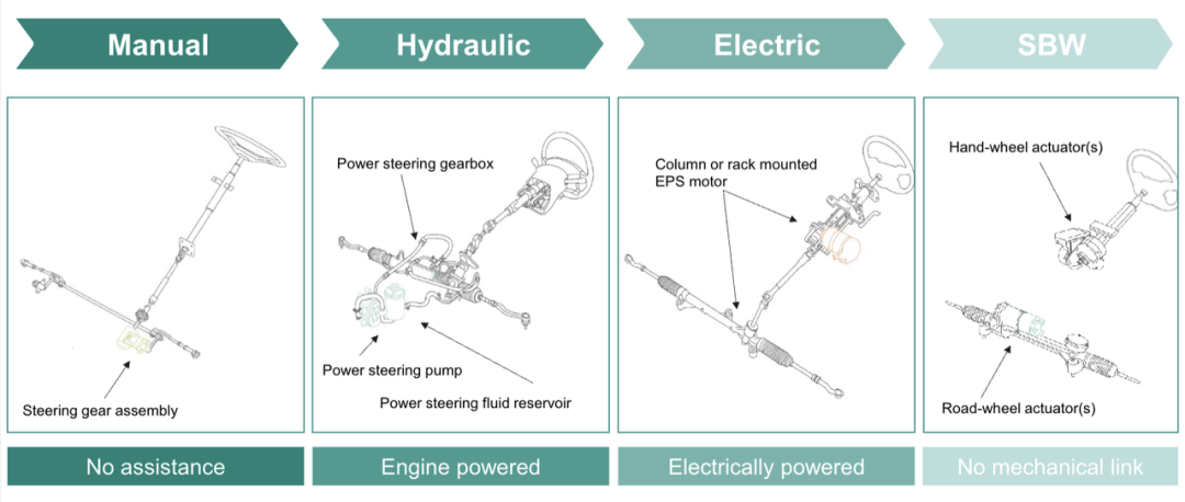

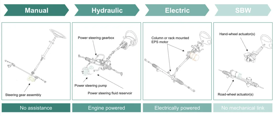

从技术演进来看,汽车转向系统升级路径是这样的:从手动转向(无助力)到液压助力转向(发动机驱动,含转向器总成、助力泵、储液罐),再到电动助力转向(EPS,电机驱动,柱式或齿条式安装),终极的目标是线控转向(SBW,无机械连接,含方向盘执行器、车轮执行器)——带来更高自由度的底盘控制、更强扩展性的智能驾驶交互。

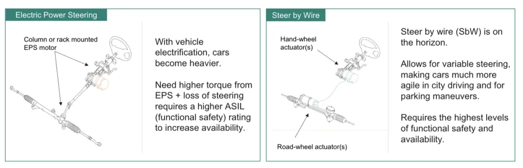

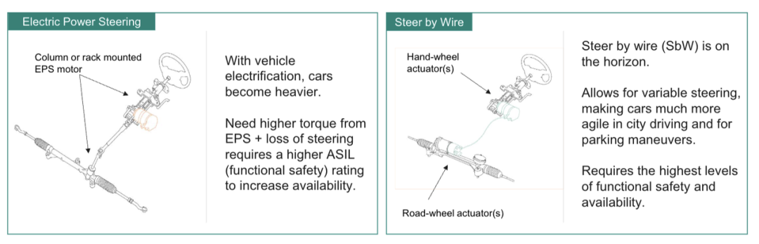

我们现在普遍使用的电动助力转向(EPS)解决的痛点是车身加重,需更高扭矩输出,功能安全等级(ASIL)提升,冗余设计和高可用性。但是想要过渡到线控转向(SBW)还是挺长的一段路,虽然两者均依赖高可靠性电子元件。

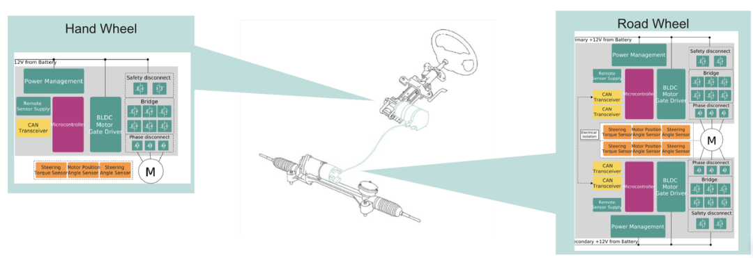

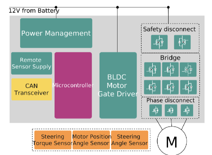

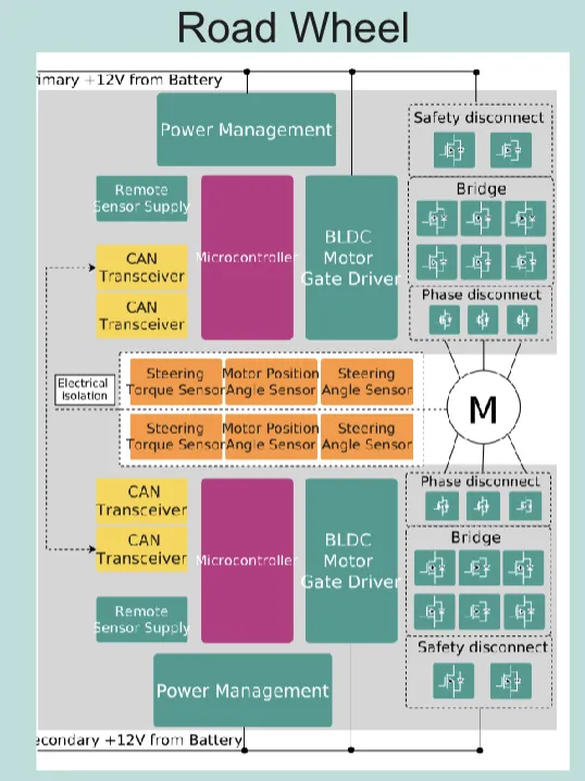

英飞凌的一份报告,从芯片的角度分析了线控转向的方案。如果真要做,还需要做很多的工作。

全面冗余设计是第一步,大家想到的就是为关键链路都配备两套或多套互为备份的独立系统:
◎ 控制(计算)方面,整车前后各有一颗区域控制器互为备份,线控转向内部双MCU,管柱还带有独立安全芯片
◎ 通信方面在整车层面,采用以太网环网+双路公网CAN+双路私有CAN,实现多重物理隔离;
◎ 整个系统的供电采用双路DC-DC和双12V低压电池;
◎ 执行机构上,上转向(STF)配备双电机,下转向(EPS)采用六相电机,即使三相失效仍可正常工作;
◎ 感知层面,方向盘转角、电机转角、齿条行程等多路传感器相互校验,确保任意单一传感器失效时仍能精准获取转向意图。
通过计算、通信、供电、执行、感知的全方位冗余,这里挺复杂的,冗余是第一步。
