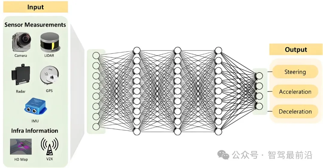

端到端技术(End-to-End)是一种全新的系统设计理念,旨在通过一个统一的深度学习模型直接完成从输入到输出的全链路操作。在自动驾驶领域,这种技术的核心是利用一个神经网络模型,将传感器采集的数据直接映射为车辆的控制指令,比如转向、加速或刹车等,省略了传统模块化系统中感知、预测、决策与控制等环节的分离设计。这一理念的提出和实践,不仅是深度学习技术发展的结果,也是自动驾驶系统为追求更高效率和适应能力而迈出的关键一步。
传统的自动驾驶系统由多个独立的模块组成,这些模块各自处理感知、路径规划和车辆控制等特定任务。这种分层模块化设计虽然逻辑清晰且便于单独优化,但各模块之间需要大量的接口进行数据传递,这使得系统复杂性增加,并容易引发误差积累。当感知模块检测到的环境信息误差传递到规划模块后,规划模块可能会基于错误的信息做出不准确的决策。端到端技术则通过构建一个统一的深度学习模型,消除了模块之间的界限,从而避免了误差传播问题,同时简化了系统架构。
端到端技术的核心在于“数据驱动”和“统一建模”。与传统方法依赖于人工编写规则或分段优化不同,端到端模型完全依赖于数据训练。在自动驾驶中,系统通过大规模标注数据学习如何处理复杂的驾驶场景,如识别红绿灯、避让行人以及处理交叉路口的优先级问题。训练好的模型不仅能够提取数据中隐藏的高级特征,还可以自动优化驾驶策略,以实现更加智能化的操作。这种方法让机器能够从驾驶数据中学习到人类驾驶员的行为模式,最终生成更加符合实际场景的驾驶控制决策,这也让自动驾驶更加符合老司机的驾驶行为。
在实现层面,端到端技术通常采用深度神经网络作为核心算法。这些网络包括卷积神经网络(CNN)和Transformer等架构,它们被用来处理自动驾驶所需的如摄像头捕捉的图像、激光雷达的点云数据以及车辆的动态信息多模态输入等数据。通过整合这些数据,深度神经网络能够在复杂场景中做出高精度的决策。如在一个拥挤的城市道路上,系统不仅需要识别静态障碍物如车道线和交通信号灯,还需要实时预测动态目标如行人和车辆的运动轨迹。端到端模型通过直接处理这些多模态数据,能够快速生成驾驶决策,从而提升了系统的响应速度和实时性。

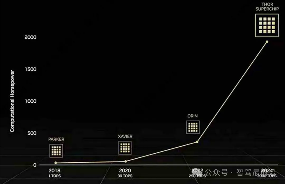

除特斯拉外,行业内其他领先企业也在推动软硬一体化与端到端技术的结合。英伟达最新推出的Thor芯片通过专为深度学习模型设计的算力优化结构,为端到端模型运行提供了强大的支持。Thor芯片不仅具备高达2000 TOPS(每秒万亿次操作)的算力,还支持多任务并行处理,能够同时满足自动驾驶中的感知、决策和控制任务。此外,该芯片还针对Transformer等先进架构进行了深度优化,进一步提升了模型的推理效率。这种针对端到端技术需求设计的硬件架构,展示了软硬一体化对技术落地的推动力。
英伟达最新的 Thor 芯片可达接近 2000 TOPS 算力
