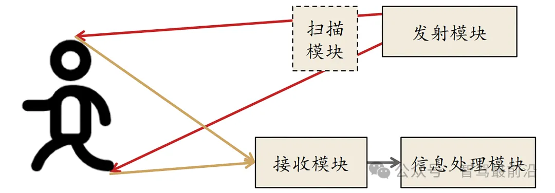

激光雷达作为一种基于激光探测原理的传感器,其核心由发射模块、接收模块、扫描模块和信息处理模块四部分组成。各模块协同工作,实现对周边环境的三维建模和高精度探测。
激光雷达的四个模块

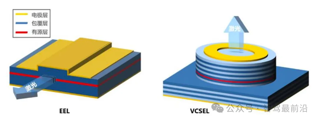

激光发射模块是激光雷达系统的核心组件,其主要任务是产生激光并将其以一定方式发射出去。激光器种类繁多,目前车载激光雷达主要使用半导体激光器,包括边发射激光器(EEL)和垂直腔面发射激光器(VCSEL)。
EEL激光器因其具有较高的发光功率密度而被广泛采用,但其生产过程依赖手工装配,导致成本较高且一致性难以保证。而VCSEL则通过半导体加工技术实现高精度生产,具有较低的成本和更高的可靠性。VCSEL激光器的多层结结构也可显著提高发光功率密度,满足车载应用中对长距离和高精度探测的需求,VCSEL激光器逐步成为主流趋势。
EEL与VCSEL图示

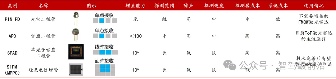

接收模块通过光电探测器捕获反射激光信号并将其转化为电信号,是激光雷达感知功能的关键部分。当前市场上主要使用APD(雪崩光电二极管)作为探测器,其在灵敏度和增益能力方面能够满足目前L2/L3级别的自动驾驶需求。然而,APD在接收多点信号时灵敏度较低,难以支持更高复杂度的场景。
SPAD(单光子雪崩二极管)和SiPM(硅光电倍增管)正在成为下一代探测器的研发重点。SPAD能够实现高灵敏度的大规模阵列接收,具备更高的抗干扰能力和探测效率,是车载激光雷达发展的重要方向之一。SiPM则以其更低的噪声和优异的信号增益性能,在低成本应用场景中展现出极大的潜力。
激光探测器对比

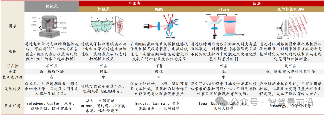

扫描模块决定了激光雷达的探测范围和分辨率,是系统中最重要的组成部分之一。根据扫描方式是否包含机械部件,激光雷达可分为机械式、混合固态和纯固态三种类型。
激光发射系统简单构成
机械式激光雷达通过电机驱动扫描部件旋转,可实现全景式360°探测,但其体积大、成本高且易受振动影响,难以适应车载应用需求。混合固态激光雷达利用MEMS振镜或转镜替代部分机械部件,大幅降低了系统的尺寸和重量,同时保持较高的扫描性能,是当前量产车载激光雷达的主流选择。而纯固态激光雷达,如OPA和FLASH技术,则完全去除了机械部件,通过光学相控阵实现光束控制,具有更高的集成度和可靠性,被视为未来的技术方向。

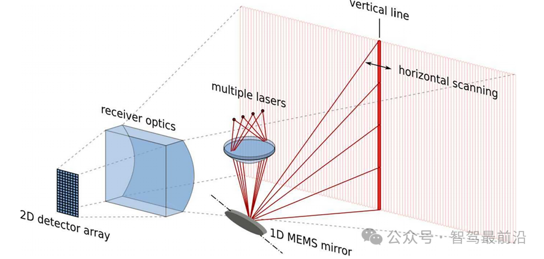

MEMS(微机电系统)激光雷达是混合固态技术的代表,其采用振镜替代传统的机械旋转部件,通过微型反射镜的高频振动实现激光的扫描。这种技术大幅降低了系统的体积和重量,同时提高了系统的稳定性和耐用性。尽管MEMS激光雷达在抗振动能力和扫描角度上存在一定限制,但其成熟的工艺和较低的成本使其成为目前量产车型的主要选择。
MEMS激光雷达原理图示

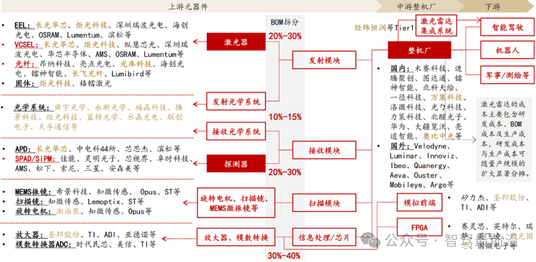

激光雷达的产业链主要分为上游元器件、中游整机厂和下游应用领域。上游元器件包括激光器、探测器、扫描镜、光学系统等,其技术水平直接决定了激光雷达的性能和成本。中游整机厂负责激光雷达的设计、集成和生产,是产业链中价值最高的环节。下游则涵盖智能驾驶、机器人、安防等应用领域,为激光雷达提供了广阔的市场空间。
激光雷达产业链一张图
国内激光雷达厂商在产业链中已占据重要地位。禾赛科技、速腾聚创等企业通过自主研发和成本控制,不断提升产品的市场竞争力。在上游元器件领域,国内企业也逐步实现了技术突破,如炬光科技在半导体激光器领域的技术积累,以及灵明光子在SPAD探测器领域的创新,为整个产业链提供了强有力的技术支撑。
