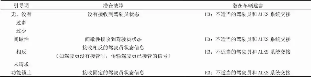

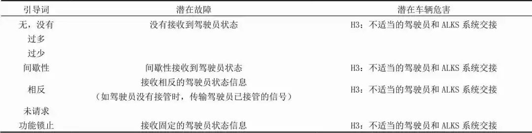

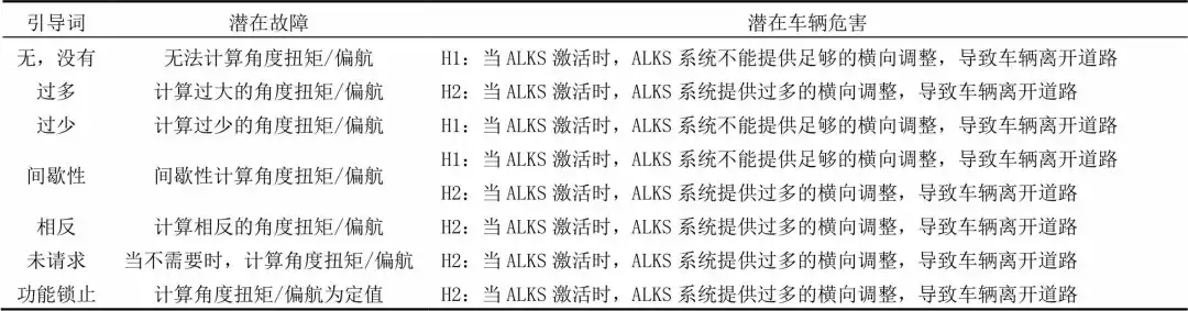

采用危险与可操作性分析(Hazard and Opera- bility Analysis, HAZOP)[15],使用适合的引导词,辨识并确认可能导致的潜在不利结果,选取无、过多、过少、间歇性、相反、未请求、功能锁止7种引导词,本文以“计算角度扭矩/偏航”“接收驾驶员状态”功能为例,识别潜在车辆危害(见表1-表2)。

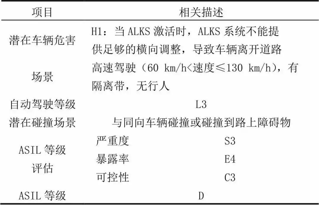

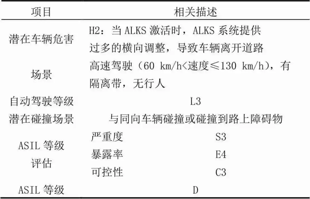

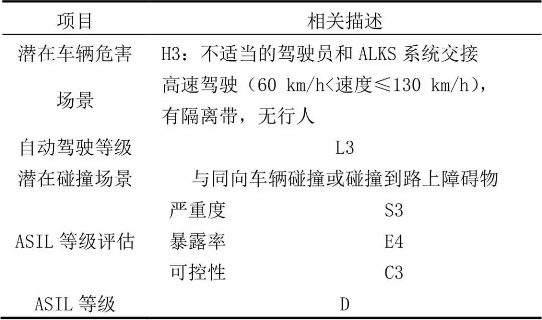

汽车安全完整性等级(Automotive Safety Inte- grity Level, ASIL)共分为A、B、C、D四个等级,通过严重度S、暴露度E、可控性C三个评价因子分析确定的。本文以“当ALKS激活时,ALKS系统不能提供足够的横向调整,导致车辆离开道路”“当ALKS激活时,ALKS系统提供过多的横向调整,导致车辆离开道路”“不适当的驾驶员和ALKS系统交接”为例,评价ASIL等级(见表3-表5)。
表1 采用HAZOP导出潜在故障及危害(功能:计算角度扭矩/偏航)
注:H1表示识别出的第一个潜在车辆危害;H2表示识别出的第二个潜在车辆危害。
表2 采用HAZOP导出潜在故障及危害(功能:接收驾驶员状态)
注:H3表示识别出的第三个潜在车辆危害。
表3 潜在车辆危害H1的ASIL等级评估
注:S3表示严重程度(Severity)等级3;E4表示暴露率(Expo- sure)等级4;C3表示可靠性(Controllability)等级3。
表4 潜在车辆危害H2的ASIL等级评估
表5 潜在车辆危害H3的ASIL等级评估

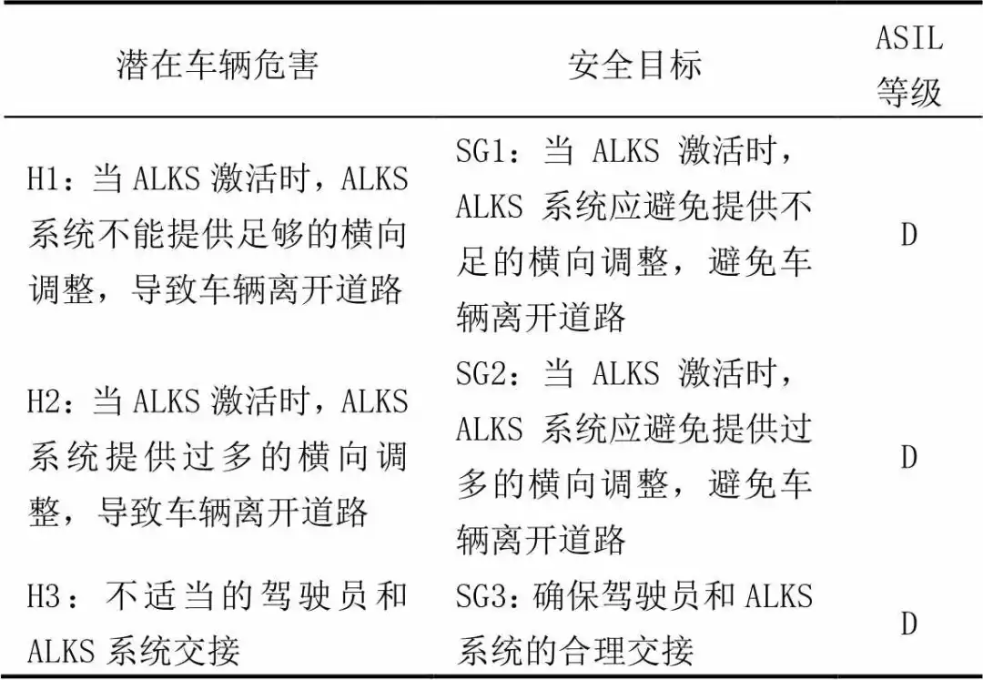

以3个潜在车辆危害为例,制定防止危害事件发生或减轻危害程度的安全目标及其相应的ASIL等级,如表6所示。
表6 功能安全目标(部分)
注:SG(安全目标, Safety Goals)。

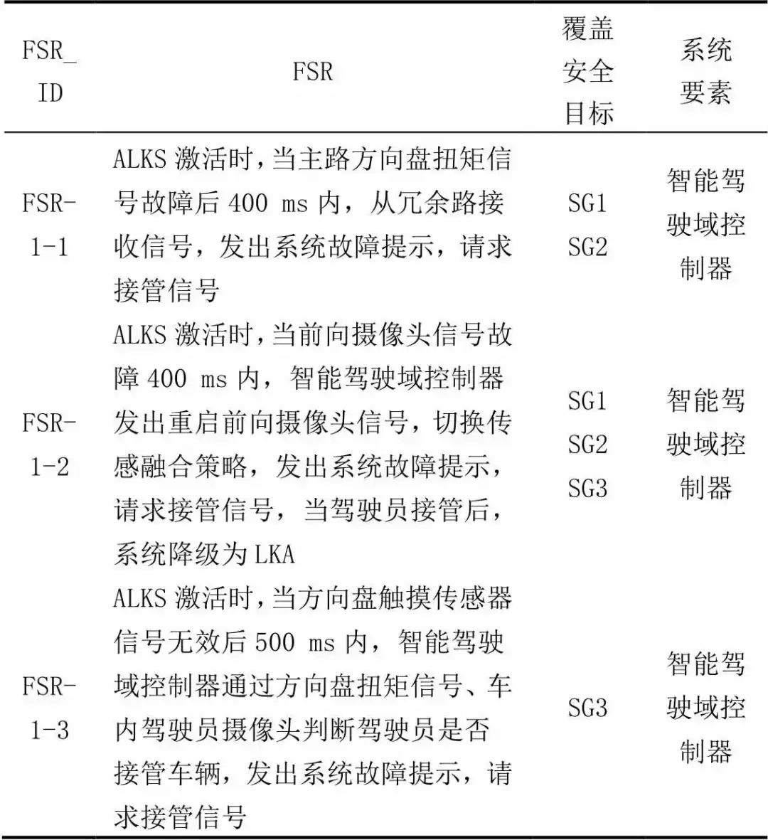

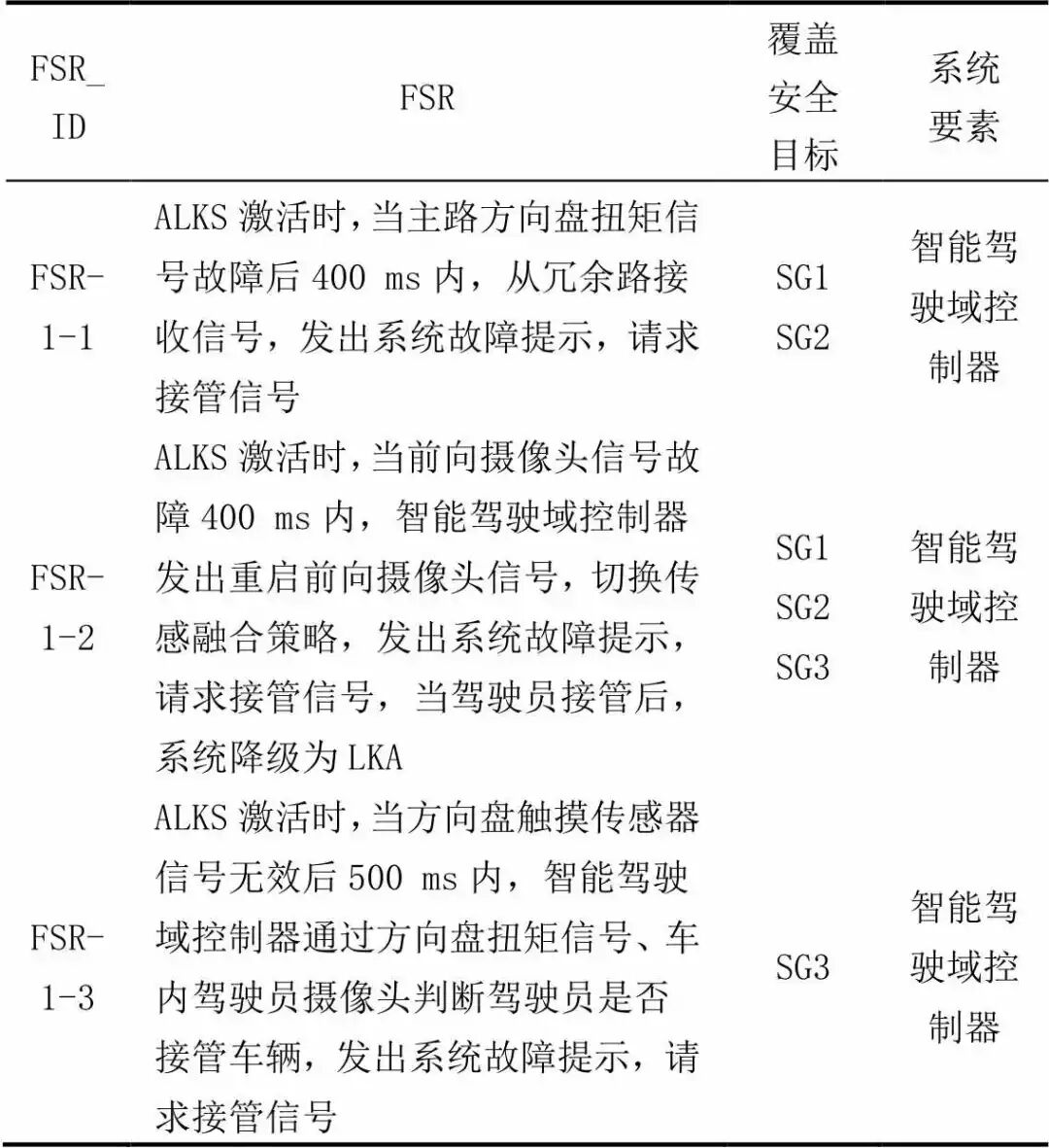

1.2 安全要求
表7 功能安全要求(部分)
注:LKA(车道保持辅助系统, Lane Keeping Assist)。
建立相应的功能安全要求(Functional Safety Requirement, FSR),并将安全要求分配到具体的系统要素上,以具体到智能驾驶域控制器为例,如表7所示。

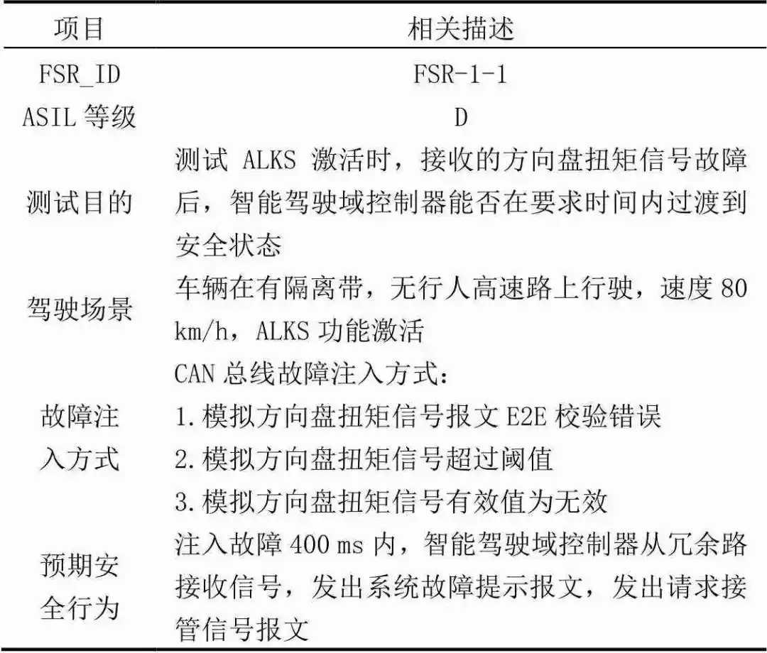

在以上对功能安全分析的基础上,为了验证智能驾驶域控制器能否达到功能安全要求,选取FSR-1-1探讨潜在的测试方法,故障注入方式选用CAN总线注入方式,如表8所示。
表8 FSR-1-1的潜在的测试方法

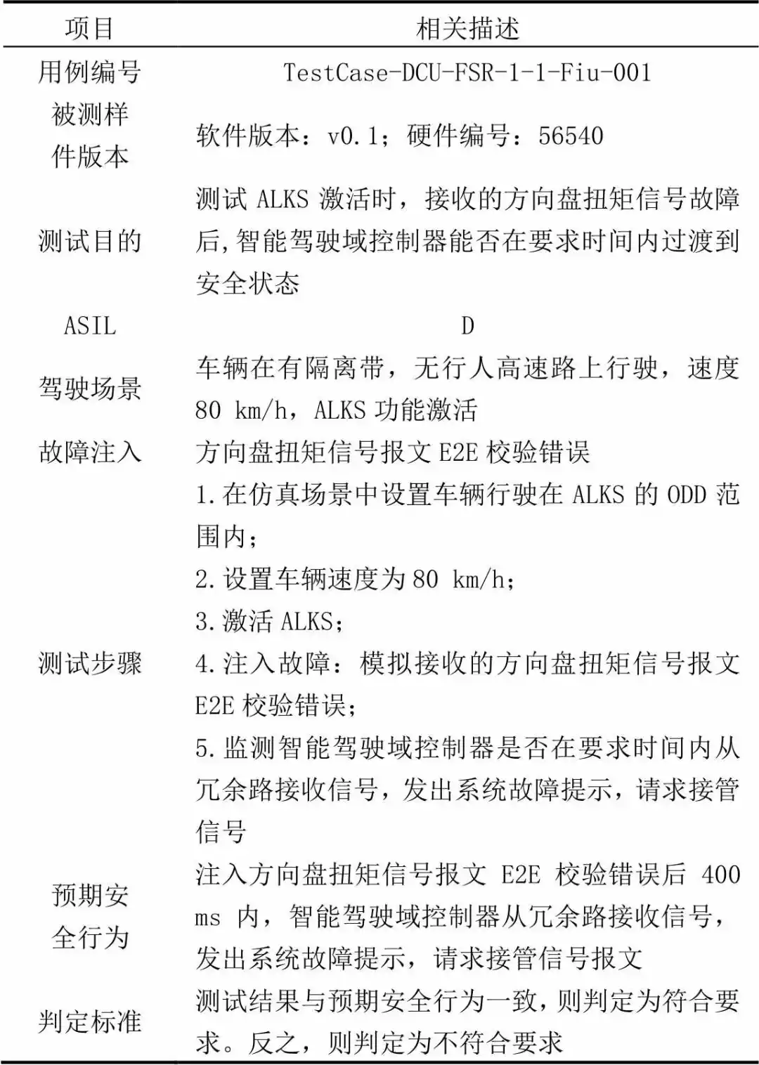

选取CAN总线故障注入方式,对功能安全需求进行测试验证,编制测试用例,细化测试步骤、预期安全行为表现和判定标准,如表9所示。

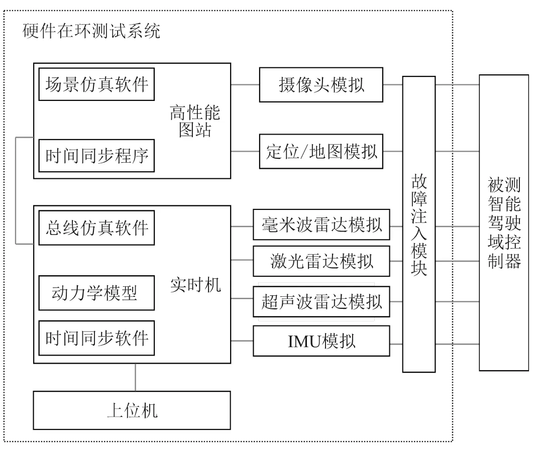

将智能驾驶域控制器连接至硬件在环测试系统进行硬件在环仿真(Hardware-In-the-Loop, HIL)测试。在仿真环境中,向智能驾驶域控制器注入各种故障,满足功能安全设计的验证需求。测试系统方案如图1所示。
图1 智能驾驶域控制器 HIL测试系统方案
采用VT System搭建HIL测试系统,包括Vector CAN接口卡、车载以太网接口卡、实时机等硬件资源,模拟毫米波雷达、激光雷达、超声波雷达、惯性测量单元(Inertial Measurement Unit, IMU)电气连接,高性能图站与视频注入盒配合模拟摄像头连接及实现定位/地图数据模拟,为被测智能驾驶域控制器提供电气环境。场景仿真软件用于搭建智能驾驶场景,可任意定义包括道路类型、车道、光照、车辆行驶状态等参数;总线仿真软件与场景仿真软件建立数据交互及时间同步,模拟整车运行必要的传感器、电子控制单元(Electronic Control Unit, ECU)。动力学模型模拟车辆在仿真场景中的动力学反馈,模拟实车运行状态。故障注入测试用例中,通过总线仿真软件注入总线通信故障,也可通过故障注入模块(Fault Injection Unit, FIU)注入开路、短路故障。在总线仿真软件中创建总线信号监控窗口,可实时监控通信报文及测试系统中的各项参数,并保存为log文件,同时可在监控窗口中测量所关注信号跳变情况,判断安全机制的设计是否有效和满足安全需求。

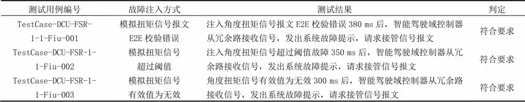

为验证系统设计是否满足功能安全要求,选取编号为FSR-1-1的功能安全故障注入为例,采用CAN总线故障注入方式,模拟方向盘扭矩信号故障,触发安全机制,评估安全机制运行及性能评估。由表10可知,通过对方向盘扭矩信号实施CAN总线故障注入,进行测试验证,测试结果表明在出现故障后,系统的安全机制能正确运行,性能满足要求,符合设计要求。
表10 FSR-1-1的故障注入测试(示例)
