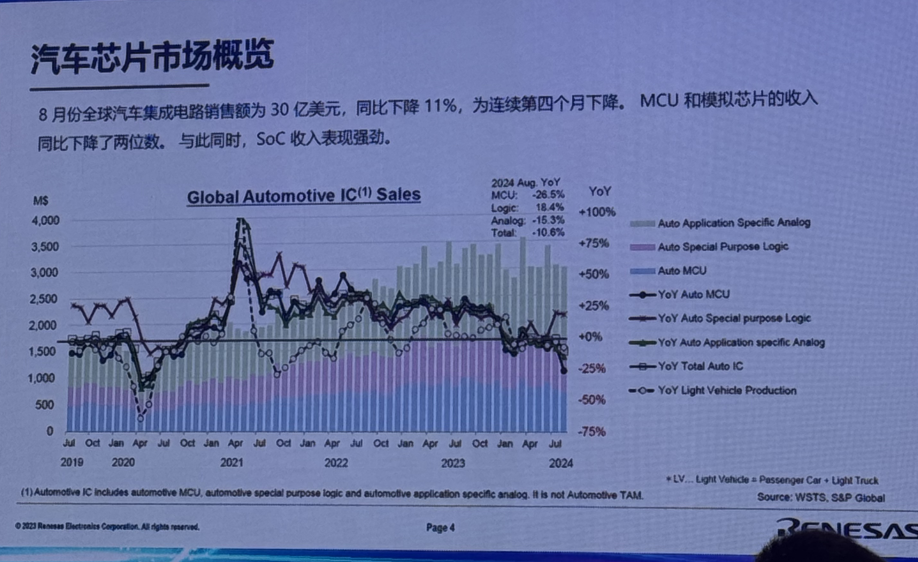

盖世汽车研究院公布的数据显示,今年1-6月,在智驾域控芯片装机量排行中,英伟达Drive Orin-X、特斯拉FSD的份额之和达到63.5%;在座舱域控芯片品牌商装机量排行中,高通、AMD、瑞萨的份额之和达到87.6%。
而在车载MCU领域,全球市场迄今仍被外资厂商高度垄断,2023年英飞凌、恩智浦、瑞萨电子等Top5企业合计占据大约90%的市场份额。
车规存储芯片市场同样如此,由三星、美光、海力士等外资巨头占据主导,其中仅三星市场份额就高达45%。以太网芯片市场,博通、美满、瑞昱、TI、高通、微芯六家外资供应商亦占据了90%以上的份额。
