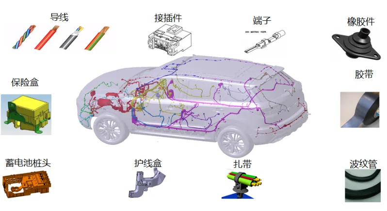

随着新一代信息通讯、新能源、新材料等技术与汽车产业的深度融合,汽车行业的“新四化”——电动化、智能化、网联化、共享化——正引领产业发展趋势。在此背景下,线束领域将向轻量化、高压化、高速化、平台化、智造化五个方向发展。
 汽车线束的组成

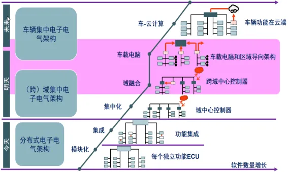

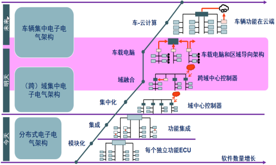

1.1 优化架构,减少线束长度
随着整车网络架构从传统的分布式架构向集中式域架构的转变,线束长度相比传统车辆减少了50%。这种优化不仅减轻了线束的重量,也降低了材料成本和装配难度。

汽车电气架构发展趋势

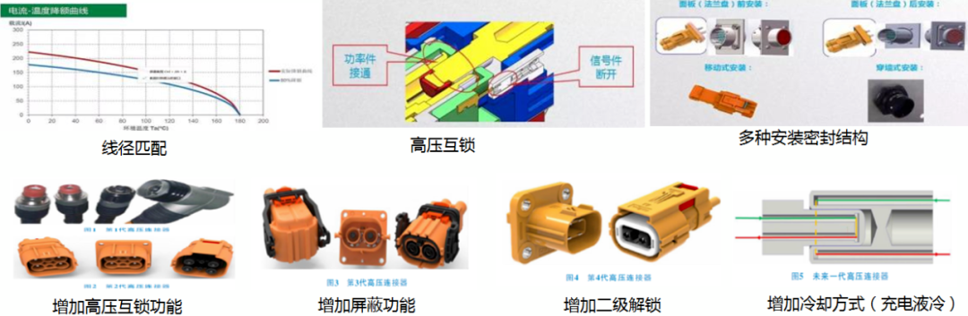

2.1 高压连接器平台化设计
新能源汽车高压系统通常采用300V以上高电压,大电流,对连接器的绝缘、防护等安全性要求更高。高压连接器平台化设计关键项包括温升及降额曲线、高压互锁设计、防护等级、电磁屏蔽、连接器材质选择等。
2.2 片式连接器
片式连接器在大电流领域有着独特优势,其接触点呈线性排列,可通过增大接触件宽度或多个接触件并排布置来减小接触电阻。

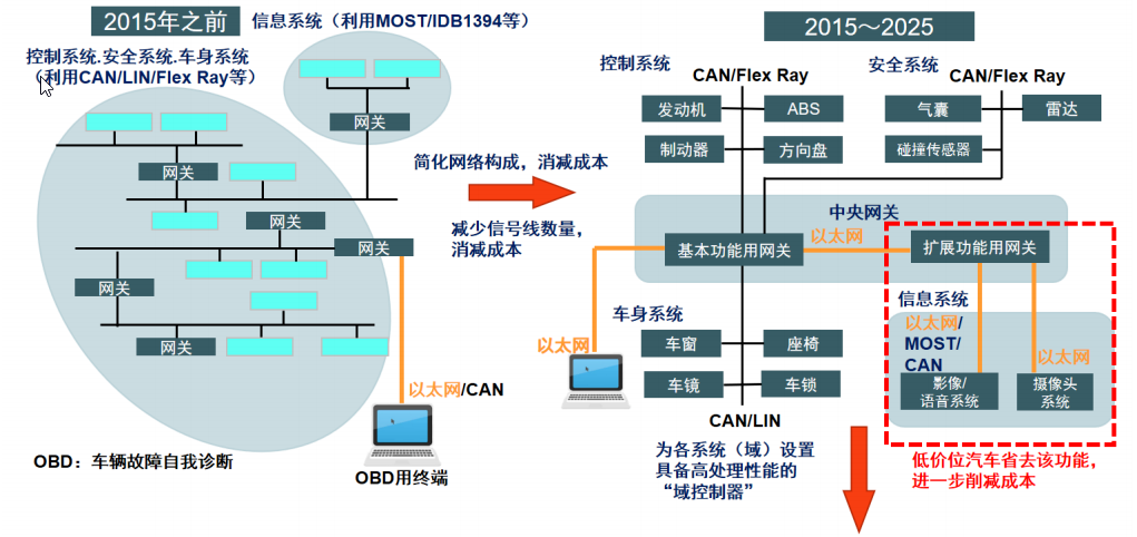

3.1 车载以太网的研究与应用
车载以太网是一种用以太网连接车内电子单元的新型局域网技术,主要应用于带宽需求较高的系统,如自动驾驶辅助系统(ADAS)、车载诊断系统(OBD)以及车载信息娱乐系统等,可实现100M/s甚至10G/s的数据传输速率。

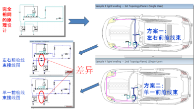

4.2 原理平台化
将整车架构划分为不同功能的子系统,每个子系统逐渐实现原理平台化。

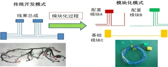

5.1 线束模块化设计
线束模块化设计可以将功能划分成不同的模块,按照模块进行开发,能够快速实现线束生产多样化,实现一车一线,车车不同,满足客户的个性化需求。
