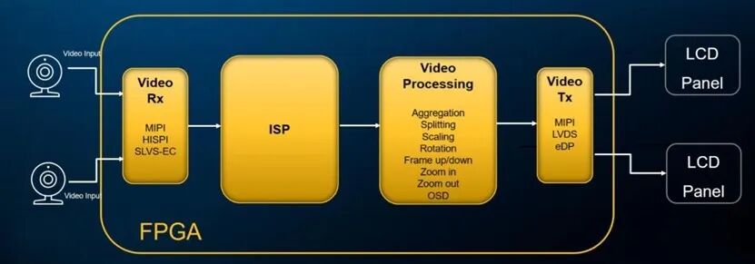

这也是莱迪思开发汽车摄像头监控系统(Camera Monitor System, CMS)的初衷所在。莱迪思CMS系统不仅能够在各种光照条件下提供清晰的图像,还能在雨天和夜间等复杂环境中保持高质量的视觉输出,通过低延迟和高精度的图像处理,显著提升了车辆的安全性和驾驶体验。
自主研发的图像信号处理(ISP)和视频处理功能,是CMS系统成功的基石——它们不但能够提供更低延迟(<1ms)、更快上电和更低的功耗,小尺寸封装还支持灵活的输入/输出视频接口,可为客户系统实现功能安全特性一站式解决方案。
得益于FPGA具备的高度可编程特性,当采用FPGA来实现ISP功能时,用户可以根据不同摄像头传感器的特点和要求进行参数调整,甚至可以对图像进行实时调整、缩放、分割和拼接,以获得最佳的图像处理效果,确保驾驶员在任何条件下都能获得清晰、准确的视觉信息。同时,莱迪思还可为客户提供模块化设计的ISP功能,包括自动曝光、自动白平衡等,帮助客户打造自己的差异化设计。

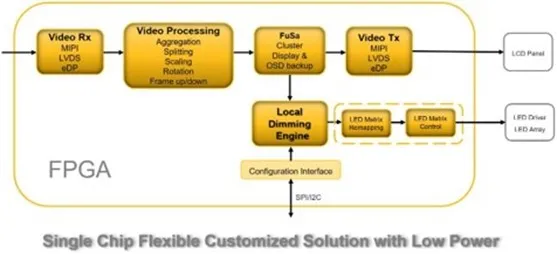

此外,为了提高普通液晶显示屏的显示效果并增加对比度,使这些屏幕在车内不断变化的光线环境中看起来更清晰、画质更高,包括莱迪思在内的许多厂商也开始尝试将局部调光(Local Dimming)技术应用于车载显示屏中,希望以此找到一个具备高性价比的平衡点。
与竞争对手方案不同的是,莱迪思的Local Dimming解决方案基于其Nexus FPGA平台,结合了低功耗、高性能、高可靠性和小尺寸的特点,特别适用于汽车娱乐屏等近距离显示产品。考虑到不同客户的不同需求,莱迪思还能够提供根据客户需求定制的局部调光解决方案,支持LED矩阵的灵活配置和重新映射,以及多种LED驱动IC选项,以适应不同应用需求。
此外,用户还可以在FPGA中添加更多图像增强功能,包括旋转,视频缩放(Video Scaler)等;用于故障安全模式的屏幕显示(OSD)若未检测到视频,则显示车速等……值得一提的是,该技术还支持任意异形屏,如汽车内的长条或弧形屏幕,展现了莱迪思在技术创新上的灵活性和多样性。
