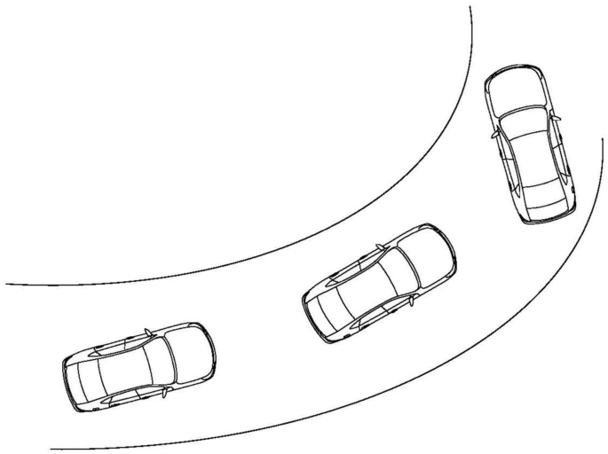

2.1 自动漂移的实现原理
漂移的定义和作用:漂移是指车辆部分轮胎失去抓地力,车身在较大侧偏角下转向,用于实现小半径转弯,满足赛车、驾驶乐趣、狭窄区域转向等需求。
传统漂移的局限性:需要驾驶员熟练掌握驾驶技巧,普通驾驶员难以实现。
本方案的优势:通过制动系统控制后轮制动力,降低后轮抓地力,实现自动漂移,无需驾驶员复杂操作,降低了漂移操作门槛,提高了驾驶体验。

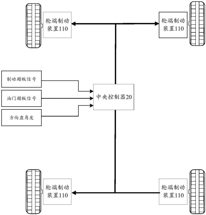

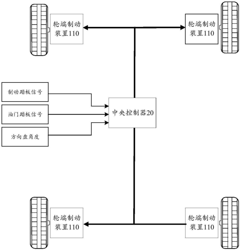

2.2 系统组成
中央控制器:负责接收传感器信号,控制轮端制动装置输出制动力,并实现自动漂移控制逻辑。
轮端制动装置:安装在车轮处,用于向刹车盘输出制动力。
驱动系统:向车轮输出驱动力,控制车辆行驶。
传感器:包括油门踏板传感器、制动踏板传感器、方向盘角度传感器、车速传感器和转向角度传感器等。
电子稳定控制系统(ESP):提高车辆操控表现,防止车辆失控。
漂移按键:用于启动和关闭自动漂移模式。

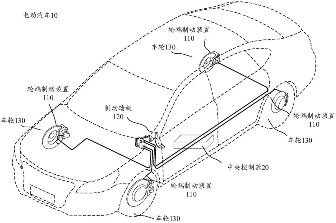

2.3 制动系统组成
中央控制器:
  • 接收油门踏板、制动踏板、方向盘等信号。
  • 油门踏板:指示驱动系统输出驱动力大小。
  • 制动踏板:指示制动系统输出制动力大小。
  • 方向盘:指示车辆转向方向和角度。
  • 根据预设算法判断是否进入漂移控制状态。
  • 控制轮端制动装置输出制动力,实现制动和漂移控制。
  • 可选配漂移按键,方便驾驶员启动和结束自动漂移模式。

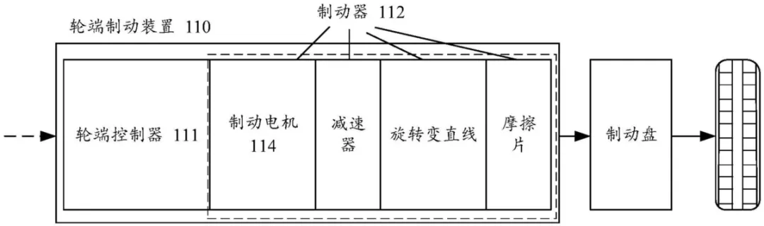

轮端制动装置:
  • 位于每个车轮处,用于向刹车盘输出制动力。
  • 可以输出不同大小的制动力,也可以输出相同大小的制动力。
  • 由中央控制器指示需要输出的制动力。

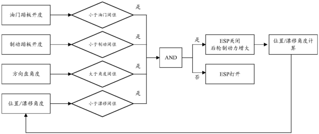

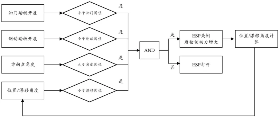

2.4 控制方法
判断条件:车速大于阈值、油门踏板开度小于阈值、制动踏板开度小于阈值、方向盘转角大于阈值、转向角度小于阈值。
自动漂移控制过程:
  • 制动力控制:中央控制器控制后轮对应的轮端制动装置输出的制动力增大,使后轮失去抓地力,实现漂移。
  • 动态调整:在漂移过程中,根据方向盘转角、路面附着系数、后轮载荷等因素动态调整制动力目标值。
  • 稳定性控制:当转向角度增大至漂移阈值时,控制外侧车轮对应的轮端制动装置输出制动力,恢复车身稳态。
  • 漂移结束:当转向角度大于等于漂移阈值或驾驶员操作结束时,退出漂移控制,恢复正常的制动控制。
  • 电子稳定控制系统 (ESP):在漂移过程中关闭 ESP,以避免 ESP 干扰漂移控制。

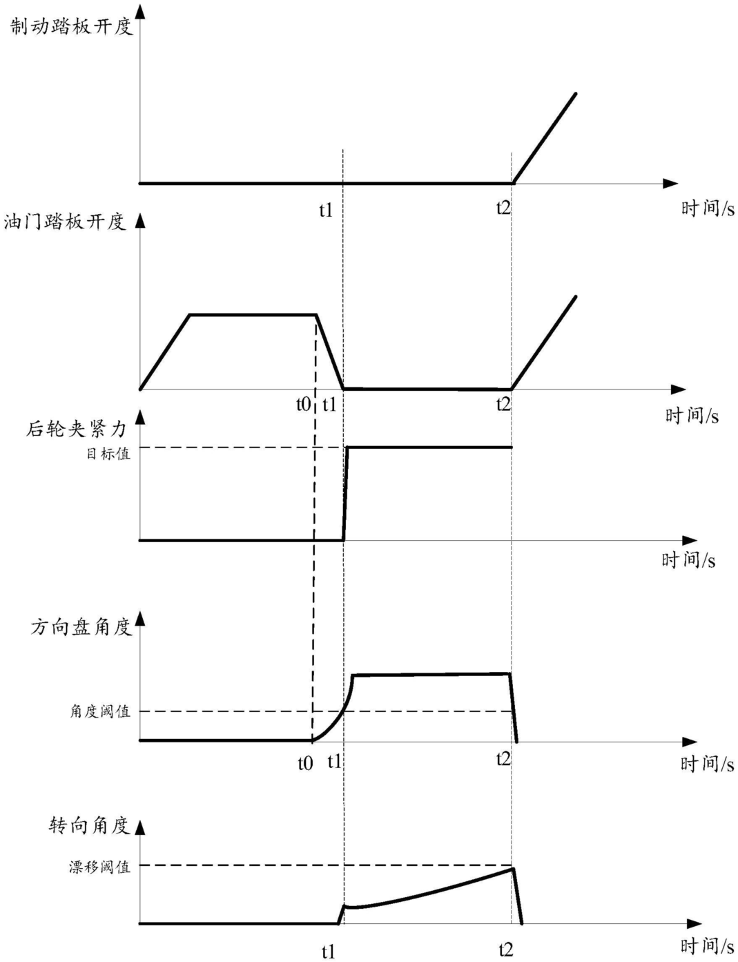

步骤
操作说明
系统状态/控制
车辆行为
1. 启动漂移模式
驾驶员按下漂移按键
ESP、ABS、CRB、DTC、ESC关闭
电动汽车进入自动漂移模式
2. 加速阶段
驾驶员踩下油门踏板加速
动力总成输出扭矩
电动汽车加速至车速阈值以上,准备漂移
3. 松开油门、转动方向盘
驾驶员在t0时刻松开油门踏板,未踩制动踏板,转动方向盘
系统检测油门和制动踏板开度、方向盘转角
电动汽车准备进入漂移状态
4. 进入自动漂移控制
满足以下条件:t1时刻,油门踏板开度 < 阈值、制动踏板开度 < 阈值、方向盘转角 > 阈值、转向角度 < 漂移阈值
中央控制器控制后轮对应的轮端制动装置输出制动力
电动汽车开始自动漂移,后轮制动力逐渐增大至目标值
5. 自动漂移进行中
t1到t2时间段内
中央控制器持续调控制动力
转向角度逐渐增大,电动汽车处于漂移状态
6. 退出自动漂移控制
在t2时刻,驾驶员踩下制动踏板或油门踏板,或反打方向盘至小于或等于角度阈值,或转向角度 ≥ 漂移阈值
ESP重新打开,介入控制
中央控制器退出自动漂移控制,稳定控制开始
7. 稳定控制恢复
ESP重新打开后
中央控制器控制另一侧两个车轮的轮端制动装置输出制动力
车身姿态恢复稳态
8. 响应驾驶员控制
t2时刻之后
中央控制器响应制动踏板开度指示,车辆控制器输出油门指示的扭矩
车辆恢复常规驾驶状态,四轮制动装置响应制动力输出
