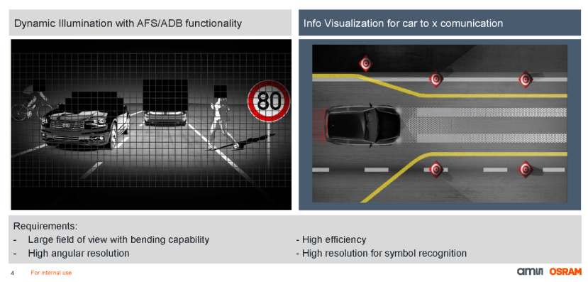

远光灯通常容易造成对向驾驶员的视觉干扰,但关闭远光灯又容易造成己方驾驶员视野受限,两者都有可能影响行车安全。然而,新型无眩光远光灯,竟然实现主动ADB效果,在会车时自动将对向车子驾驶位、行人头部的远光“抠图”般动态熄灭,在保持远光灯常亮的同时减少了对其它道路使用者的眩光干扰,大幅提升行车安全性(见下图左图)。
image.png?imageView2/2/w/1000
图2:艾迈斯欧司朗EVIYOS® 2.0部分应用场景演示
这正是艾迈斯欧司朗EVIYOS® 2.0前照灯解决方案带来的全新体验。罗理介绍指出,EVIYOS® 2.0是业界第一款光与电子相结合的LED,在仅有40mm²的曲光面上,却“压缩”了令人惊叹的 25,600 个像素,且每个仅微米级的像素点均可独立寻址开关,实现极为精细的照明控制,引领行业发展。
根据不同的驾驶场景和路况状态,EVIYOS® 2.0还能实现迎宾投影、变道光毯引导、车道保持辅助预警(见上图右图)、湿滑路面警告等功能,进一步增强了行车的安全保障。其中,通过投影提供辅助照明和警示等信息的变道光毯,也是目前消费者感知度较强且较为容易落地的热门应用场景。

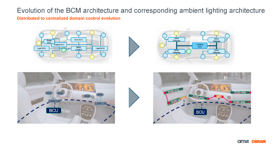

多彩氛围OSIRE®E3731i,链接情感境
汽车正从交通工具变为“第三生活空间”,车内环境的舒适度与互动体验成为了新的关注焦点。光不再只用于照明,也随之承担起信息交互、情感链接的重要角色。例如,氛围灯的音乐律动,或随驾驶模式变换而做出提示,智能识别用户情绪来调整亮度和色调,或是根据车外驾驶环境的变化发出提示信号,以及与智能表面技术融合以创造更加丰富的应用场景等。
这一趋势促使车内LED用量(颗粒数)大幅增加。罗理指出,现今不少车型中的LED数目已经超过了200颗,有的甚至达到400颗以上。这种情况下,汽车制造商或车灯厂商面临着如何在成本控制与LED数量之间找到平衡点的挑战。同时,当使用大量RGB LED时,如何确保色彩混合均匀且和谐,以及如何防止不同供应商提供的LED在变换颜色时出现延迟或色彩不一致等问题,也成为亟待解决的技术难题。
艾迈斯欧司朗的智能RGB LED(即RGBi)——OSIRE® E3731i,作为全球首款基于OSP开放架构、将LED与驱动集成在同一封装内的产品,旨在应对上述挑战。此款RGBi利用OSP开放式架构,允许主控MCU通过CAN或LIN接口的物理层稳定地与各LED模块通信,从而实现对每一颗OSIRE® E3731i的状态监测与独立控制。仅需简单的双绞线连接与SPI接口,即可串联多达1,000颗RGBi,并且由于每颗RGB LED芯片内置了电流、电压、色点、亮度等出厂校准数据,因此无需在线重新校准即可确保全车范围内的一致色彩表现,极大地提升了系统的易用性和可靠性。
据罗理介绍,已有主机厂客户在其主控的域控制器上进行了预埋,实现了在整车不同节点之间建立智能连接。此外,基于OSP架构,设计人员不仅可以串联OSIRE® E3731i,还可以便捷地插入式接入SAID独立驱动芯片以及其他带I2C通讯的传感器,如环境光传感器、压力传感器等,而无需破坏现有的系统架构。这种方式不仅简化了硬件设计,也便于未来的OTA软件更新,是舱内照明的一次颠覆性创新,为未来智能汽车内饰的设计开辟了新的可能。
图4:艾迈斯欧司朗基于RGBi和OSP的舱内氛围灯架构
