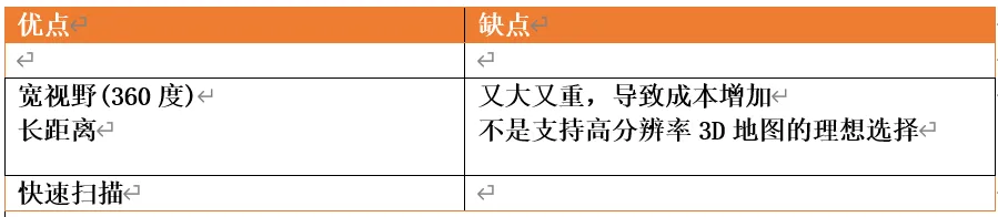

机械式系统是目前部署最为广泛的系统(如表1所示)。这一系统使用旋转发射器发送光波,光波从物体上反射回来并被接收器接收。发射器以极快的速度旋转,以实现360度的视野,即点云。这一系统的优势在于具有较远的探测距离和广阔的视野,但缺点是体积较大且成本高昂。
表1:机械式(非固态)

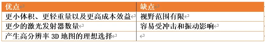

MEMS型采用发射器和反射镜系统来偏转光线,从而取代了大型机械旋转式激光雷达(如表2所示)。它目前常用于自动驾驶应用中。这一系统具有更小体积、更轻重量以及更高成本效益,但它们的视野范围相对有限,且容易受到冲击和振动的影响。
表2:MEMS式(半固态)

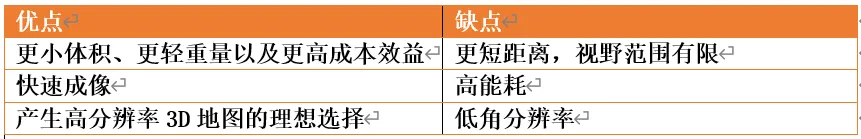

闪光式系统为固态系统,包括使用一系列光学天线以不同角度辐射光线的光学相控阵(OPA)系统(如表3所示)。这种较新的解决方案的视野范围也有限,因此需要安装多个单元才能覆盖完整的360度范围。
表3:闪光式(固态)
