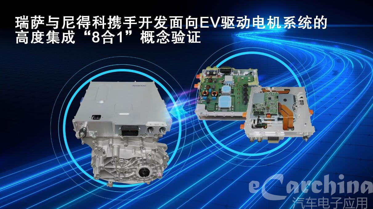

11月11日,半导体解决方案供应商瑞萨电子今日宣布,率先在全球范围内推出用于电动汽车(EV)驱动电机系统(E-Axle)的“8合1”概念验证(注)(PoC)方案——通过单个微控制器(MCU)即可控制八项功能。该PoC与尼得科(Nidec)合作开发,集成电机、齿轮(减速机)、逆变器、DC/DC转换器和车载电池充电器(OBC)。此外,系统级测试也已顺利完成,以确保其性能。
E-Axle作为电动汽车中的一个单元,集驱动电机、齿轮和逆变器于一体。通过整合多项功能,E-Axle系统能够减小系统尺寸和重量,简化电动车设计。瑞萨为开发这款全新的8合1E-Axle系统提供包括半导体和参考设计在内的关键组件。瑞萨同时计划基于该款PoC的参考设计,为各种“多合1”系统带来一站式半导体芯片及解决方案。借助这些解决方案,开发人员可以立即实施并评估“多合1”系统,从而加快电动汽车的开发。
除尼得科的电机和齿轮外,该PoC中的功能还包括瑞萨的逆变器(输出功率70至100kW,最高效率可达99%或更高)、1.5kWDC/DC转换器、6.6kW OBC、配电单元(PDU)、电池管理系统(BMS)以及汽车正温共效率(PTC)加热控制器。一般来说,E-Axle的每种功能都需要一个专用的MCU和电源管理IC(PMIC),以实现对“多合1”系统的控制。而瑞萨成功研发出的这一新型E-Axle系统仅需一个MCU和一个PMIC即可控制整个8合1系统。通过系统集成将这些功能集成到单个MCU,此款PoC可显著缩减元器件数量、系统成本及尺寸。
全新PoC经过最佳性能测试,包括众多瑞萨产品:车规级32位MCU RH850/U2B、用于MCU供电的PMIC、隔离栅极驱动器RAJ2930004AGM、用于逆变器的IGBT模块、针对OBC和DC/DC转换器的功率器件。得益于这些创新技术,瑞萨可为客户提供全面的系统与软件支持,以及“多合1”解决方案的关键元器件。瑞萨致力于打造包括参考设计和软件在内的全面系统解决方案,以加速电动车的开发。
