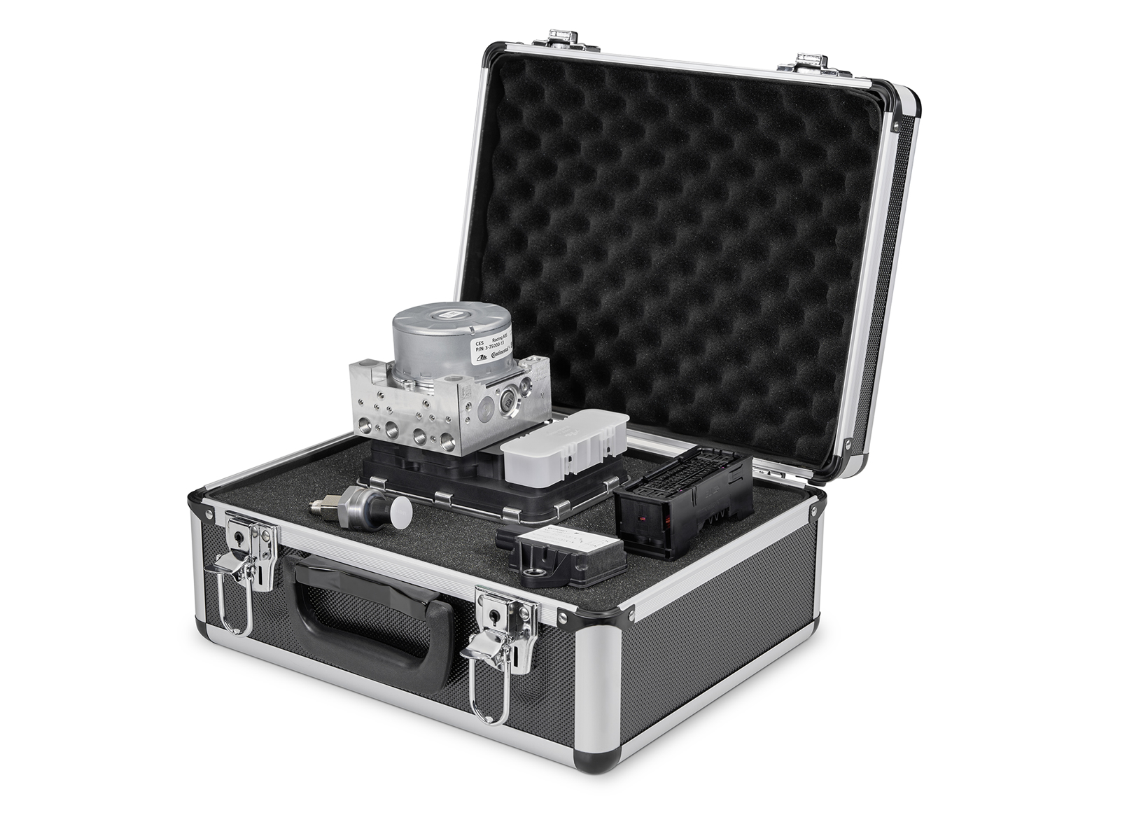

11月6日,大陆集团(Continental)为布加迪Bolide开发电子制动控制系统。布加迪Bolide是一款超级跑车,配备防抱死制动系统(ABS)、电子稳定控制(ESC)和牵引力控制系统(TCS)。该电子制动控制系统基于“大陆工程服务公司(Continental Engineering Services,CES)出品的赛车运动ABS套件(Motorsports ABS Kit)”。

CES能够将其为布加迪工作和赛车运动领域的多年经验贡献给这个跑车项目。这家开发服务提供商之前曾为Veyron和Chiron量产超级跑车开发过制动控制系统(Bolide基于Chiron平台)。此外,CES还为其所有赛车运动客户提供基础赛车运动ABS,现在已针对布加迪Bolide进行了调整和增强,增加了新功能。
