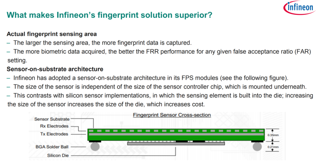

英飞凌指纹识别技术的创新
如图所示,英飞凌指纹识别模块放置在了基板上,与控制器尺寸无关,感应面积越大,捕获的指纹数据越多,误报率就会越低。而在硅传感器方案中,传感元件内置在芯片中,增加传感器的尺寸会增加芯片的尺寸,从而增加成本。
