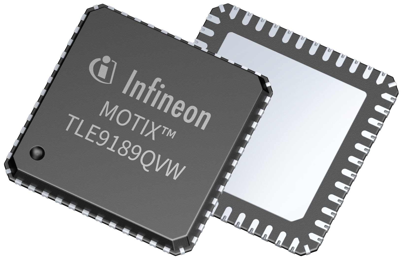

10月31日,英飞凌科技股份公司(Infineon Technologies AG)推出全新MOTIX™ TLE9189栅极驱动器IC,适用于12 V无刷直流(BLDC)电机的安全关键应用。凭借这款全新三相栅极驱动器IC,英飞凌可满足线控解决方案所需的电机控制IC日益增长的需求。该驱动器IC符合AEC Q100 0级和ISO 26262(ASIL D)标准,因此特别适用于线控制动和线控转向系统。未来,这些系统将不再使用传统的机械连接。
英飞凌.jpg?imageView2/2/w/1000
英飞凌高级副总裁兼智能电源总经理Andreas Doll表示:“借助TLE9189,我们将第四代汽车三相智能栅极驱动器IC推向市场。它为智能电机控制提供了增强的功能和独特特性,可满足客户对线控解决方案日益增长的需求。我们的新设备实现了电机控制设计的高可靠性,这对于安全至关重要的线控解决方案尤为重要。”
MOTIX TLE9189栅极驱动器IC将提供两种不同的封装,即TQFP-48(9 x 9 mm²)和VQFN-48(7 x 7 mm²)。这允许客户根据其应用需求选择合适的封装。该器件的电源电压范围为4.2 V至36 V,并针对12 V汽车电池系统进行优化。该IC采用传统的电机控制概念,包括PWM输入和集成电流检测放大器,以实现精确的电流检测。与其他器件相比,TLE9189为栅极排序提供了非常高的灵活性和粒度。此外,该器件还集成了各种监控和诊断功能,用于监控器件、逆变器微控制器和MCU接口。该产品还具有英飞凌的专利自适应MOSFET控制功能,可帮助提高EMC性能、实现目标开关时间并降低功率损耗。
