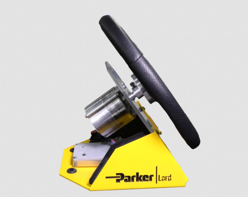

外媒报道,运动和控制技术公司派克汉尼汾(Parker Hannifin)推出LORD力反馈装置(FFD)。这是一种集成解决方案,结合了转向传感器、用于实现瞬时和平稳转向感觉的磁响应可变制动器,以及用于主动转向功能的电机。
1730118908965.png?imageView2/2/w/1000
图片来源:派克汉尼汾
“我们对线控转向(SbW)反馈的下一步感到兴奋。随着电动转向的普及,劳动力继续向经验不足的操作员转移,OEM将面临开发舒适、直观且易于操作的机器的任务。我们的FFD促进了与终端用户的最直接联系,在操作员手中创造了这种感觉。这为OEM提供了巨大的机会来差异化车辆,”派克工业解决方案(Industrial Solutions)产品营销经理Zach Allen表示。
电气化和自动驾驶的融合趋势正在推动OEM在其汽车产品路线图中越来越多地采用SbW系统。使用SbW系统时,方向盘和车轮之间没有机械连接,这对OEM来说是一个挑战,因为OEM无法为操作员提供高质量的转向感。在劳动力减少且往往老龄化的情况下,提供优质的操作员体验对OEM及其终端客户来说至关重要。LORD FFD可实现高度响应的SbW系统,从而增强操作员的信心。
此外,派克的FFD可提供卓越的、省力的转向性能,提高操作员的舒适度并为OEM提供额外的设计灵活性。增强操作员信心和舒适度的综合效果最终可提高生产率。
该FFD将磁流变(MR)制动器与小型伺服电机和车载电子设备相结合。在此集成套件中,MR制动器和电机协同工作,为操作员优化性能。
FFD的优势包括体积小、功率要求低、高带宽触觉和简化的架构。MR制动器足够大,可以提供清晰的终端停止,但由于它是一种半主动装置,因此不会对功能安全构成挑战。伺服电机以紧凑的尺寸提供必要的触觉功能,并直接耦合到转向轴,无需任何齿轮。没有行星齿轮系可提供最佳的触觉和低惯性。带有集成连接器的车载电子设备有助于减少空间占用,从而有助于集成选项。
2025年面向非公路用车市场推出的全新LORD FFD产品采用SIL2架构,配备四重冗余角度位置传感器和符合SAE J1939规范的CAN总线通信,从而可用于12 VDC和24 VDC系统。
由于MR制动器效率高,全扭矩的功耗小于12瓦。伺服电机的高带宽最适合提供返回中心功能、主动力感(如车轮打滑)、振动触觉警告信号(如啁啾和抖动)和命令跟随,以实现多个转向同步或自主。
