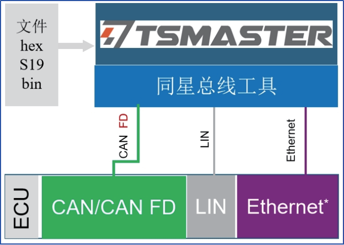

◎  可灵活支持多种底层总线,包括CAN、CAN FD、LIN、DOIP,即将支持FlexRay;并且支持多种数据格式,包括Hex,S19,Bin, VBF等;

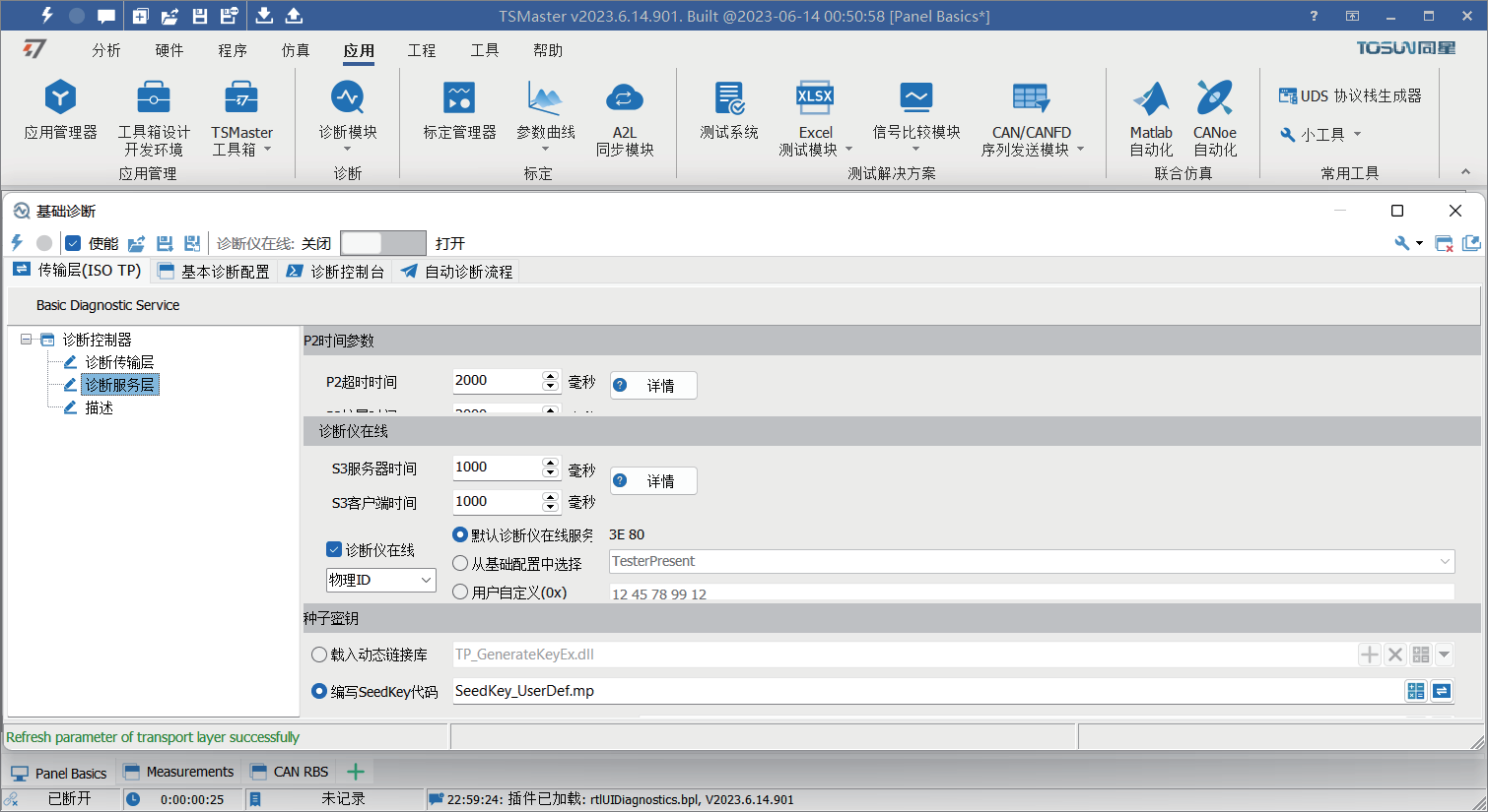

1)诊断参数配置
包括超时参数配置、TesterPresent配置、SeedKey DLL配置、内置SeedKey算法编辑器,可不借助外部VS等开发工具直接实现SeedKey算法。

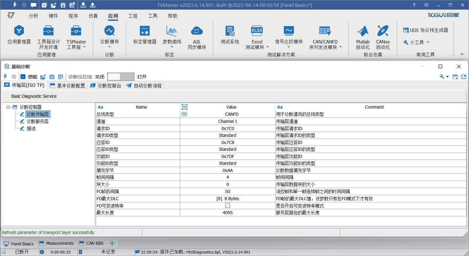

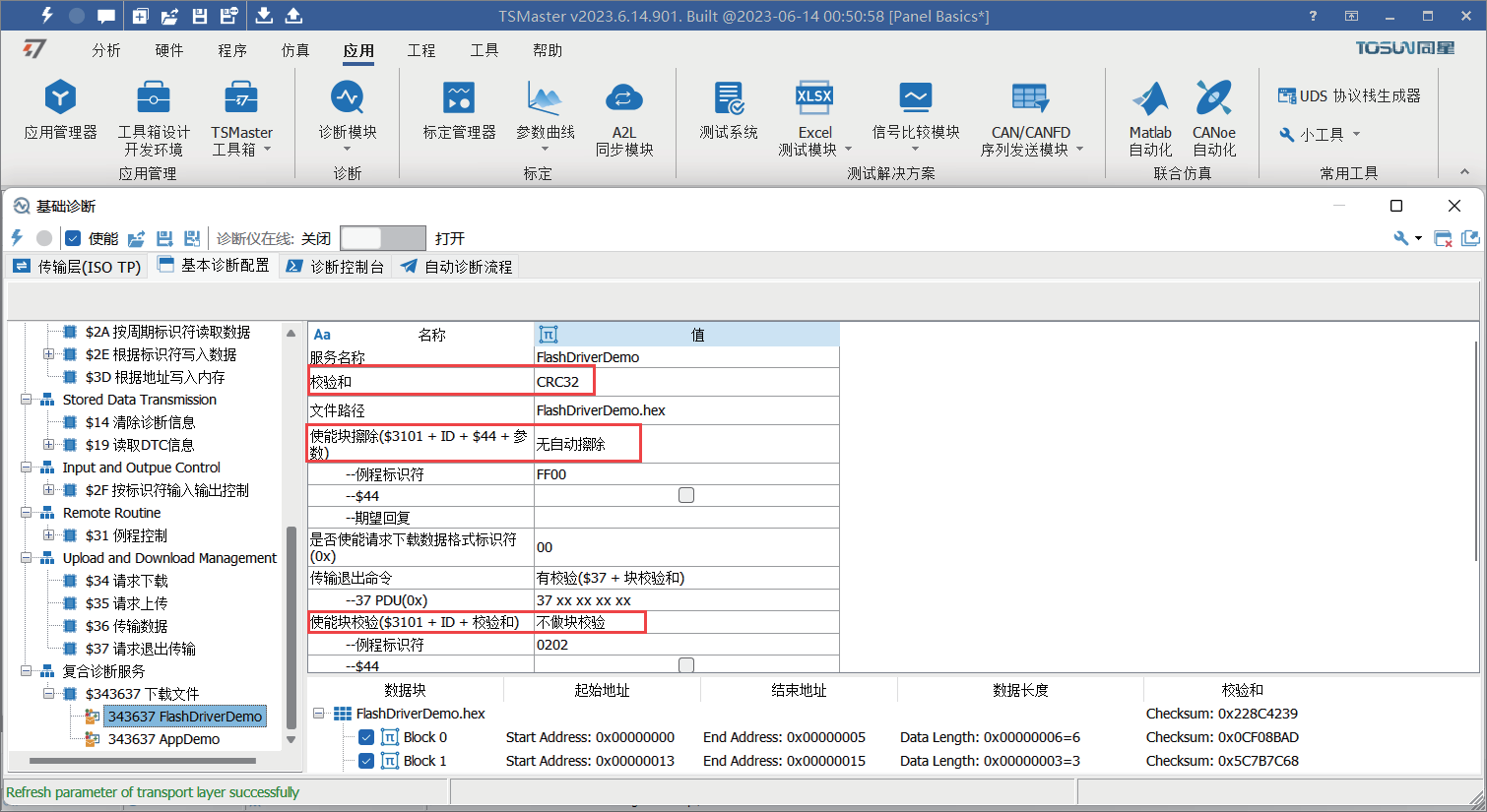

2)基本诊断配置
相当于用户可以自行编辑诊断数据库,包括各个服务的设置、请求和应答的相关参数等。提供复合服务,该服务能够根据加载的数据文件自动生成0x34,0x36,0x37服务步骤流程,支持加载多种主流的数据格式(hex,bin,s19,vbf),支持多种校验方式。

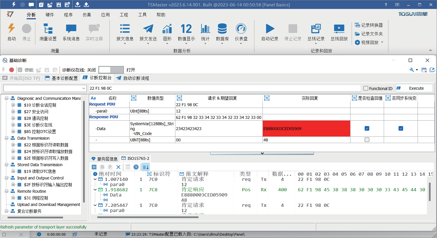

3)诊断控制台
执行在诊断配置中配置好的服务:可以设置自动对比响应结果是否正确。

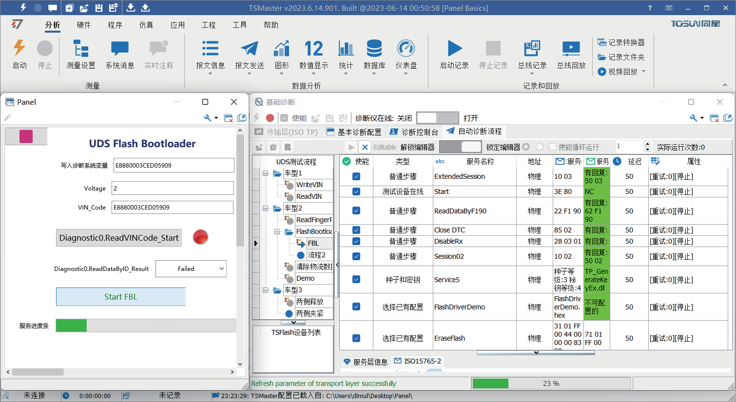

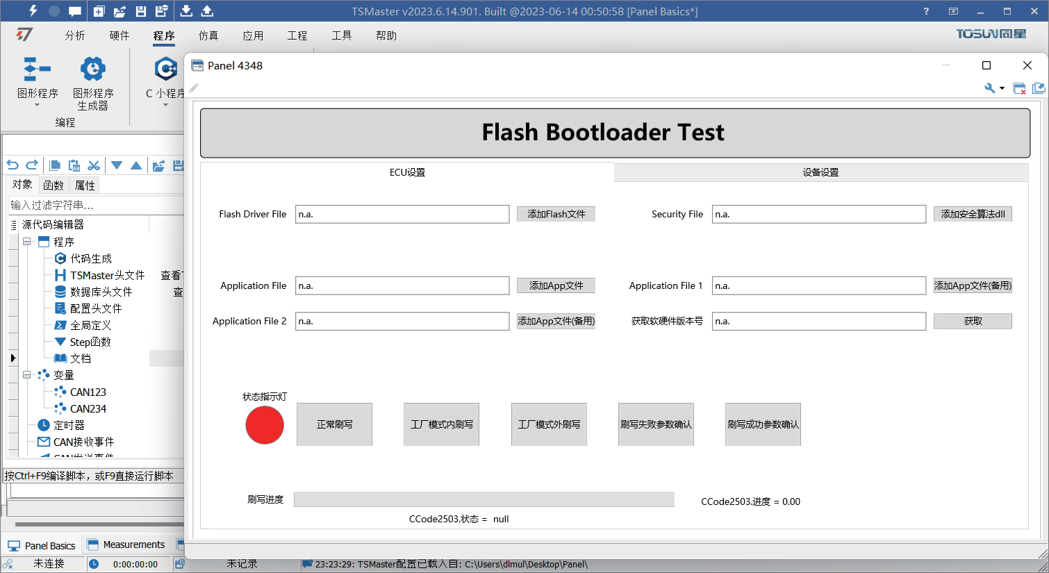

4)自动化诊断流程
在这里可以自定义流程,可以直接定义诊断服务,也可以选择前面配置好的诊断服务,排列顺序可以任意拖动,因此非常方便创建各种不同流程的Flash Bootloader刷写。典型应用,基于UDS配置Flash Bootloader刷写。
同星智能:ECU诊断与刷写解决方案

基于同星总线工具链的ECU刷写方案只需用同星的硬件+TSMaster软件免费部分功能即可实现基于UDS的ECU刷写功能,可以极大降低开发ECU刷写软件的难度、提高开发效率。

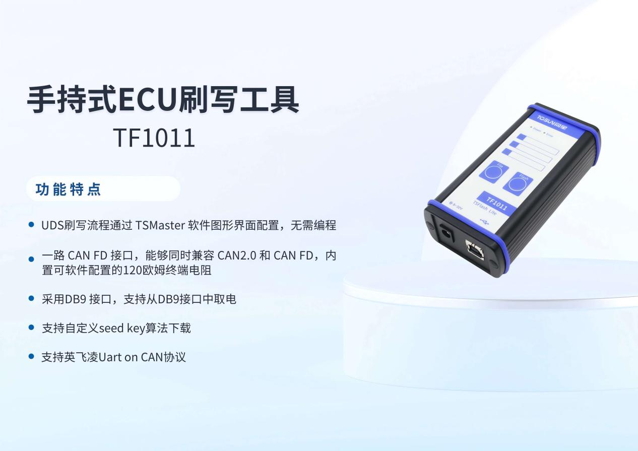

针对ECU诊断与刷写解决方案,同星提供离线刷写设备,该设备可以将新的程式码或数据写入设备的存储器中,从而实现设备的功能升级或维修。TF1011搭配TSMaster来编译刷写流程,工程师们可以通过该软体进行设备驱动程式、固件或操作系统的更新。
同星智能:ECU诊断与刷写解决方案
典型应用
在 PC 端完成配置后,该设备可以在手持式离线场景下实现如下功能:
◎  基于 UDS 协议的诊断
◎  基于 UDS 协议的 Flash Bootloader 程序更新
