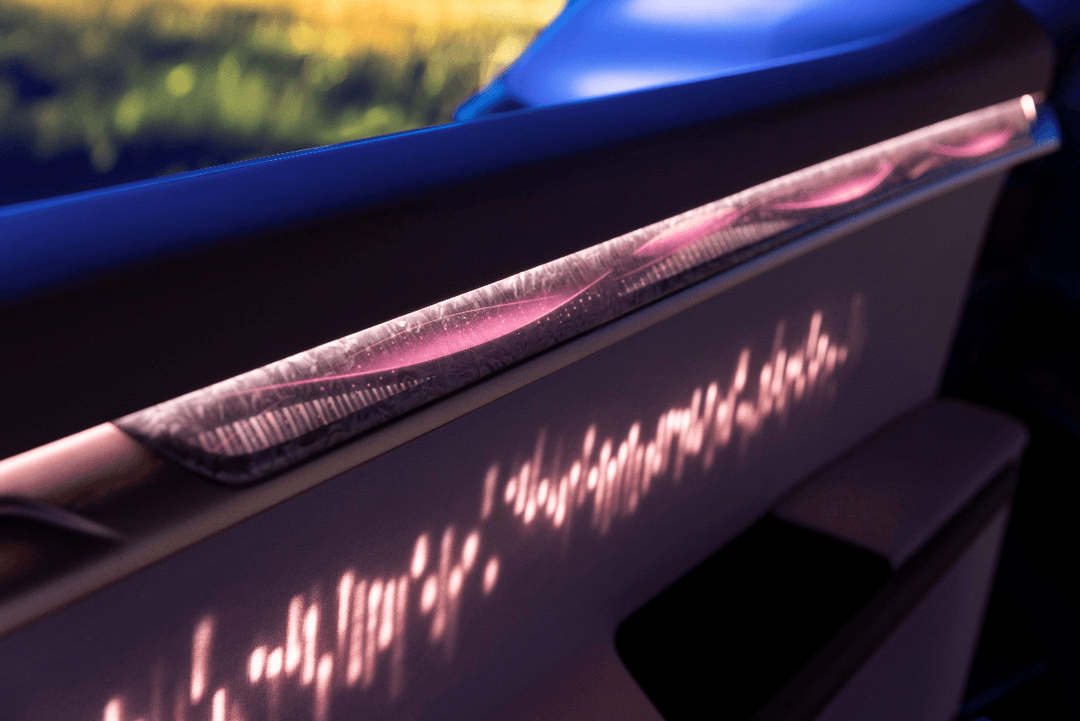

XiM25的仿贝母纹理超薄光导膜组,借由车规级光学膜片自带的微纳光学纹理,可呈现奢华感及精致感。通过厚度仅5 mm的超薄光导膜组,实现多层高分辨率的纹理效果叠加,与传统导光板相比厚度减少80%,打光结构总成体积减少50%。
延锋全新推出的ecoSkin® Lux内饰表面,采用可回收的热塑性弹性体材料(TPE),可应用于汽车座舱内绝大多数内饰可视面,其细腻的手感纹理和定制化的多色组合方案呈现高级感。同时,mini-LED直显与超大面积的嵌饰板相融,结合透光表面和柔性显示技术,能在复杂曲面上实现清晰的显示效果及动态灯效。
整舱悬浮氛围灯光亦是XiM25的亮点,其采用LED灯珠全隐藏式的灯光布局方案,在项目早期开发阶段即使用自研灯光软件进行数字模拟,通过对二次光学的理解和开发,完全复刻设计师想象中的光型特征,达成所想即所见。

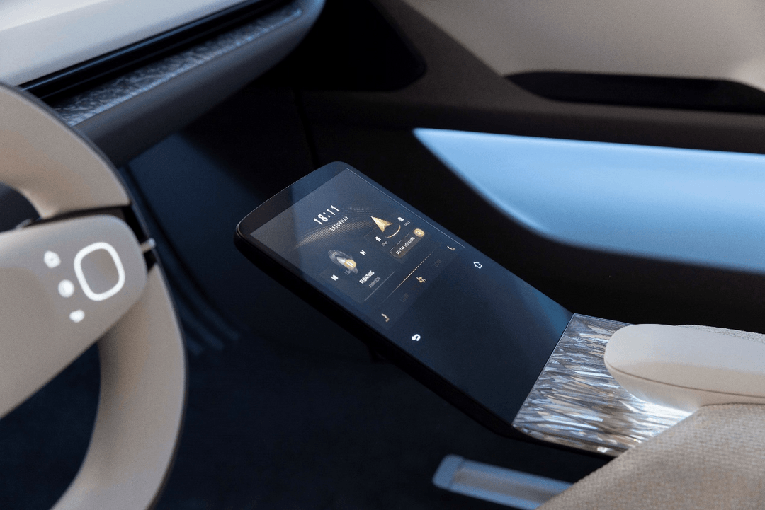

值得称道的是,XiM25位于后排座椅中央的触控面板,用户交互界面可随时隐藏,能化解座舱多屏化趋势带来的审美疲劳及光污染。延锋大胆应用Heytech™ 随隐触控面板,融合塑料曲面盖板与触控反馈技术,实现特殊造型及自定义功能,令内饰与电子显示无缝融合。
