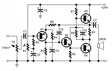

电路图:
零件:
P1_____________50K 对数电位器(或47K)
(用于立体的双同心轴双联)
R1____________100K 1/2W 微调陶瓷电位器
R2____________100K 1/4W 电阻器
R3______________8K2 1/4W 电阻器
R4,R8_________100R 1/4W 电阻器
R5______________2K7 1/4W 电阻器
R6______________1K 1/4W 电阻器
R7____________680R 1/4W 电阻器
R9______________1R 1/2W 电阻器
C1____________470nF 63V 聚酯电容器
C2_____________47µF 25V 电解电容器
C3,C6_________470µF 25V 电解电容器
C4____________220µF 25V 电解电容器
C5_____________47pF 63V 聚苯乙烯或陶瓷电容器
C7___________1000µF 25V 电解电容器
Q1___________BC560C 45V 100mA 低噪声高增益PNP晶体管
Q2___________BC337 45V 800mA NPN晶体管
Q3___________BD437 45V 4A NPN晶体管
Q4___________BD675A 45V 4A NPN达林顿晶体管
SPKR___________一个或多个扬声器串联或并联连接
总阻抗:8欧姆
最小功率处理:10W
评论:
在本网站发布十多年后且日益成功,3-5W A类音频放大器进行了一些小修改(增加了R1、Q2、R6并将Q4替换为达林顿晶体管),能够产生重大改进。
实际上,开环增益增加了,所有功率级别的失真指标大幅降低(例如在500mW时最多降低30倍),电流消耗减少到小于500mA,最大输出功率提升到8欧姆负载下7.2W RMS,输入灵敏度固定为约250mV RMS:这样CD播放器或调谐器可以直接连接到放大器输入,无需前置放大器。
减少的电流消耗允许使用超简单但高效的稳压电源,采用常见的LM317 IC,能够驱动两个放大器(带适当尺寸散热器)。
放大器电源电压必须通过微调器R2精确设置为24V(见下方电源电路图)。
在放大器中,增加了微调器R1以尽可能确保获得最大输出功率(7.2W RMS)。通过此组件,C6正极的电压必须精确设置为电源电压的一半,即12V(P1完全逆时针旋转时)。

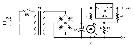

电源电路图:

评论:
稳压电源电路简单直接。建议的零件值适用于此设计的立体声版本。
注释:
- 将两个放大器连接到稳压电源后,调整微调器R1以在IC1输出引脚获得精确24V。
- 调整每个放大器中的R1,以在C6正极和负地之间获得精确12V。
- 每个放大器的总电流消耗约为450-500mA,应无需调整。
- 每个输出晶体管(Q3和Q4)必须安装在最小尺寸为120x50x25mm的散热片上。
技术数据:
- 输出功率:8欧姆负载下7.2瓦特RMS(1KHz正弦波)
- 输入灵敏度:270mV RMS 满输出
- 频率响应 @ 1W RMS:50Hz 至 20KHz 平坦;20Hz 时 -2dB
- 总谐波失真 @ 1KHz 和 10KHz: 500mW 0.01% 1W 0.02% 2W 0.035% 3W 0.08% 5W 0.12% 7W 0.15%
- 容性负载下无条件稳定
