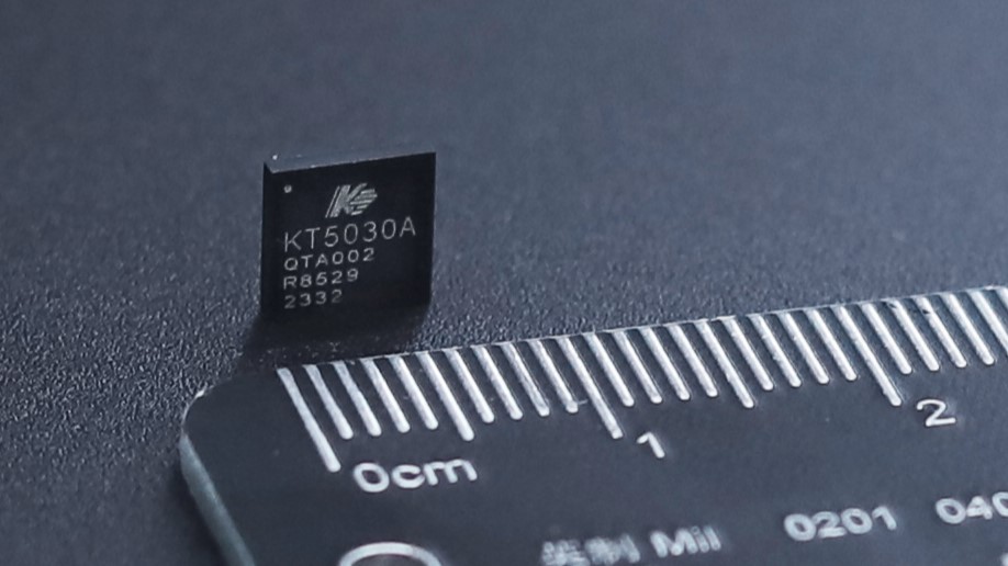

申请技术丨车规级高精度 GNSS RF-SoC 芯片KT5030A
申报领域丨车规级芯片
独特优势:
车规级全系统全频GNSS RF-SoC 芯片:
KT5030A 在符合 AEC-Q100 Grade2 标准的基础上,支持全系统全频高精度定位,在定位精度、固定率和可靠性上均有显著提升。同时支持L-Band、b2b PPP、QZSS L6 星基增强信号频点,以实现 PPP 精密单点定位,保证复杂信号场景下的定位连续性及定位精度的高可靠性。
领先的抗干扰和防欺骗能力:
KT5030A 拥有专业级抗干扰引擎,可支持抗单音、多音、窄带,宽带,扫频等多种干扰类型,还可同时抵御多个频点的多路干扰信号。此外 KT5030A 还支持干扰频点自动监测,能够进行干扰频点的规避,可在多个频点干扰的场景中正常捕获和跟踪卫星,完成位置解算,输出高精度位置信息。
独特的北斗短报文通信功能:
除 RNSS 服务外,KT5030A还支持北斗 RDSS 服务。通过用户应答,在完成定位的同时,支持向外部系统的用户位置报告,还可实现定位与通信的深度集成。芯片集成 L 频段射频发射通道,可提供北斗短报文 RDSS 服务,支持北斗三代民用 RDSS 入站、北斗三代全球信号入站和北斗二代 RDSS 入站。
开放的应用处理器,支持用户二次开发:
KT5030A采用双核处理器架构,搭载领先的高性能应用处理器,主频 600MHz,支持双精度浮点运算处理,可满足多种应用场景算力需求。同时提供开放处理器平台模式,支持用户深度二次开发,用户可自行在应用处理器上利用原始观测量或 PVT、RTK 结果进行与应用相关的开发,例如定制输入输出协议、采集其它传感器的数据,实现定制的高精度定位算法或与其它传感器融合的算法等,从而节省用户侧算力开销,节约用户开发成本。
Secure boot 安全加载模式,保护用户固件安全:
KT5030A 为用户提供固件保护机制,支持 secure boot 安全加载模式。用户可自行设定 bootloader,结合用户密钥进行鉴权和加密,防止恶意篡改或破解,用户自行生成的密钥可保存在 eFuse 中。应用处理器 Bootloader 由凯芯科技进行签名,并在加载时进行签名检查,确保安全机制不被绕过,保护用户固件安全。
应用场景:
应用于P-BOX、ADAS域控制器、TBOX/OBU等车载终端产品,为城市/高速NOA、V2X等车载应用提供高精度位置、速度、时间等时空感知数据。
未来前景:
当前,电动化和智能化催生了汽车芯片的重大发展,GNSS作为唯一能提供绝对位置和时间的传感器,拥有其它视觉、毫米波雷达、激光雷达所不及的超视距感知能力,已成为高阶自动驾驶的重要配置,未来,伴随智能网联汽车的快速发展,高精度GNSS定位产品的市场渗透率将逐步提升,有望达千万量级应用规模。
