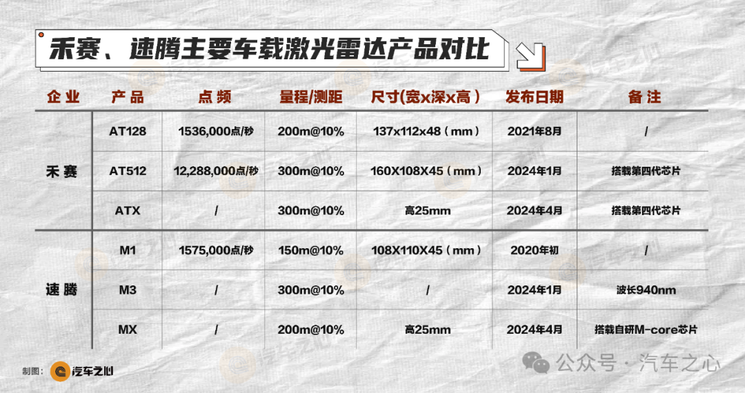

把两家企业的主流产品的参数拉出来就能直观看到,无论是禾赛的 AT 系列,还是速腾的 M 系列,都属于行业内主流的半固态激光雷达产品形式,采用转镜或 MEMS 方案,波长为 905nm,在测距、点频数上表现优异。
重点是,它们在价格上做到了千元级别,还不断进行产品升级。
禾赛今年推出的新品 AT512、ATX,测距能力提升到了 300m@10%,同时,AT512 的点频数是 AT128 的 8 倍,而 ATX 则是在尺寸上进一步压缩,对准了车企的应用需求。
速腾同样如此,1 月份推出的 M3,是全球首款通过 940nm 波长,实现 300m@10% 的产品,打破了常规路线的技术瓶颈;另一个新品 MX,把尺寸做的更加精巧,高 25mm,并且产品价格,低于 200 美元。
两个「卷王」都在验证激光雷达领域的摩尔定律——技术升级,成本下探。具体路径是「芯片化」,自研芯片,重塑收发结构,提升产品集成度。
以速腾的 MX 为例,MX 之所以能下探到千元级别,是因为其实现了扫描、处理、收发系统的全栈芯片化重构,相较于 M1P 产品,MX 的印制电路板数量减少 69%、主板面积降低 50%,光学器件减少 80%,功耗降至 10W 以下。
禾赛也在招股书中披露,自研芯片,让发射端驱动电路成本降低了 70%,接收端模拟电路成本降低约 80%。
