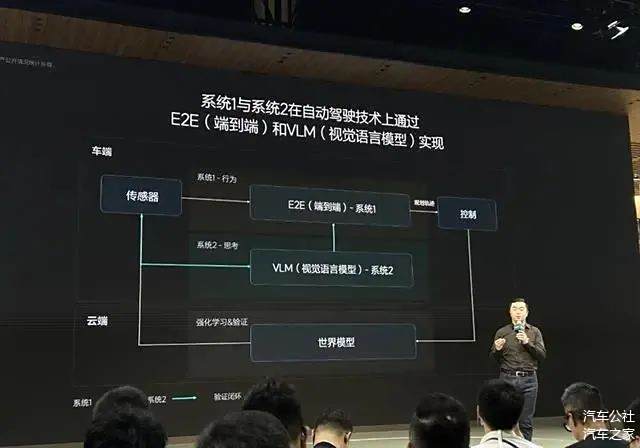

那么这就是超越特斯拉的另一个机会,理想引入了另一个系统——系统2,VLM视觉语言模型。
郎咸朋这样解析运作机理:系统1完全靠自己的视觉感知,执行操作,系统2需要长期积累知识给系统1提醒和告知。系统2能够提供复杂环境的理解能力、读懂导航地图的能力以及交通规则的理解能力,辅助系统1进行规划决策。
打个比方,系统1是司机,系统2 就是驾校教练。
按照理想的说法,VLM视觉语言模型是世界上第一个成功部署在车端芯片的大模型,具备应对复杂场景的逻辑思考及决策能力。
其实,这并不是完全异想天开的构思,而是认知心理学和自然形成机理的延续。
双系统概念,其实正是詹锟团队提出,这是基于认知心理学家、诺贝尔奖得主丹尼尔·卡尼曼理念“人脑有两个系统,一个基于经验和直觉,一个会综合学习积累的逻辑推理能力”。
特斯拉模仿人类视觉,推进纯视觉感知路线。
理想汽车模仿人类大脑双系统架构,两个系统为整个理想的智能驾驶服务。
从模仿人眼,到模仿人脑,谁说特斯拉不可被超越呢?

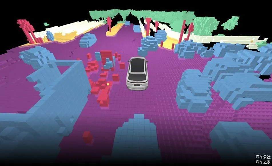

理想汽车用重建、生成技术取代了人工的测试,重建技术很快就能够重建几百公里的场景,包括各种天气路况下的场景,这些场景通过人类驾驶未必能够获取。
同时,提高数据的含金量和利用效率,这也仰赖于数据测试流程的那一套世界模型体系。
世界模型支撑了全新一代理想智能驾驶大范围、高速迭代,提供了自动化的AI能力评价体系,通过重建技术将用户遇到的问题场景变成“错题集”,通过生成技术将用户的真实驾驶场景举一反三为“模拟题”,两个技术确保了在模型评价时错题不再做错,同时兼具优秀的泛化能力。
