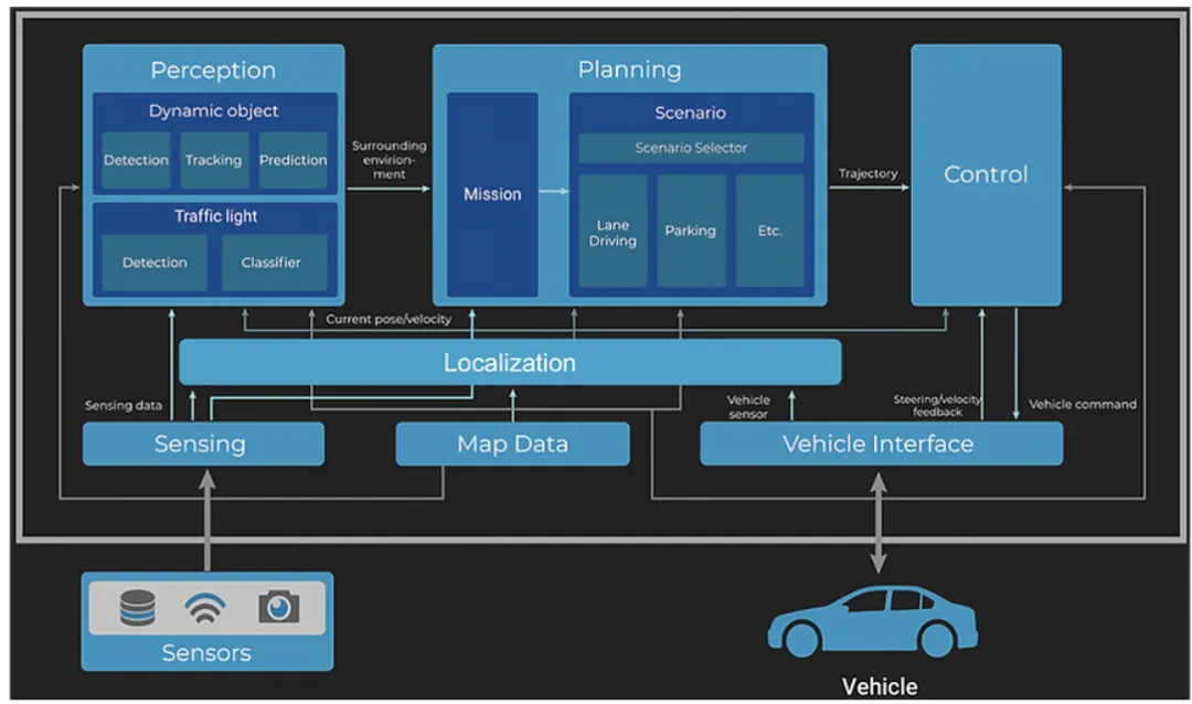

传感器部分,Autoware支持多种传感器,包括相机、激光雷达(LiDAR)、惯导(IMU)和GPS等,提供了多种传感器的驱动和融合算法,主要功能包括感知、定位、规划与控制等。在Autoware中,每个相机分开管理,以便执行不同任务,如物体检测和交通信号灯识别等。此外,Autoware自动驾驶平台不支持将不同相机图像合成一个图像;在Autoware中,可以组合使用多台雷达扫描仪,提供丰富的融合点云数据,实现更精准的目标检测、跟踪和定位;GPS/GNSS接收器通常会通过串行接口生成符合NMEA标准的文本字符串。目前,几乎所有的GPS/GNSS产品都将与Autoware自动驾驶平台现有的nmea2tfpose节点兼容;不过,Autoware还没有独立的IMU模块适配,因为在不使用IMU情况下,通过基于SLAM算法的3D地图和里程计定位已经足够可靠。但是,由于IMU在某些场景中仍然有用,因此Autoware自动驾驶平台支持将IMU驱动程序和数据集成到本地模块中。
算法部分,包括感知、决策和路径规划三大功能。其中,感知功能由定位、检测和预测三个模块组成;决策功能跨越感知和路径规划功能,根据感知的结果,Autoware决定当前的驾驶行为,从而可以选择合适的规划函数;路径规划功能作用是根据感知和决策的结果制定全局运动方案与局部运动方案,路径规划功能由任务和运动两个模块组成。
驱动部分,算法部分的输出结果是一组速度、角速度、车轮角度和曲率,这些信息将作为命令通过车辆接口发送到线控控制器,线控控制器负责方向角度和油门的改变。

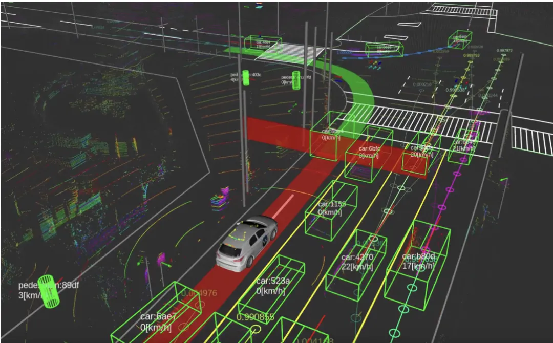

特别是现在的Autoware.Universe(开发者版本)和Autoware.core(稳定版本)版本,内容十分丰富,功能和性能相较Autoware.Ai和Autoware.Auto两个前期版本有了质的飞跃,由Sensing、Map、Localization、Perception、Planning、Control、Vehicle Interface七大模块组成。

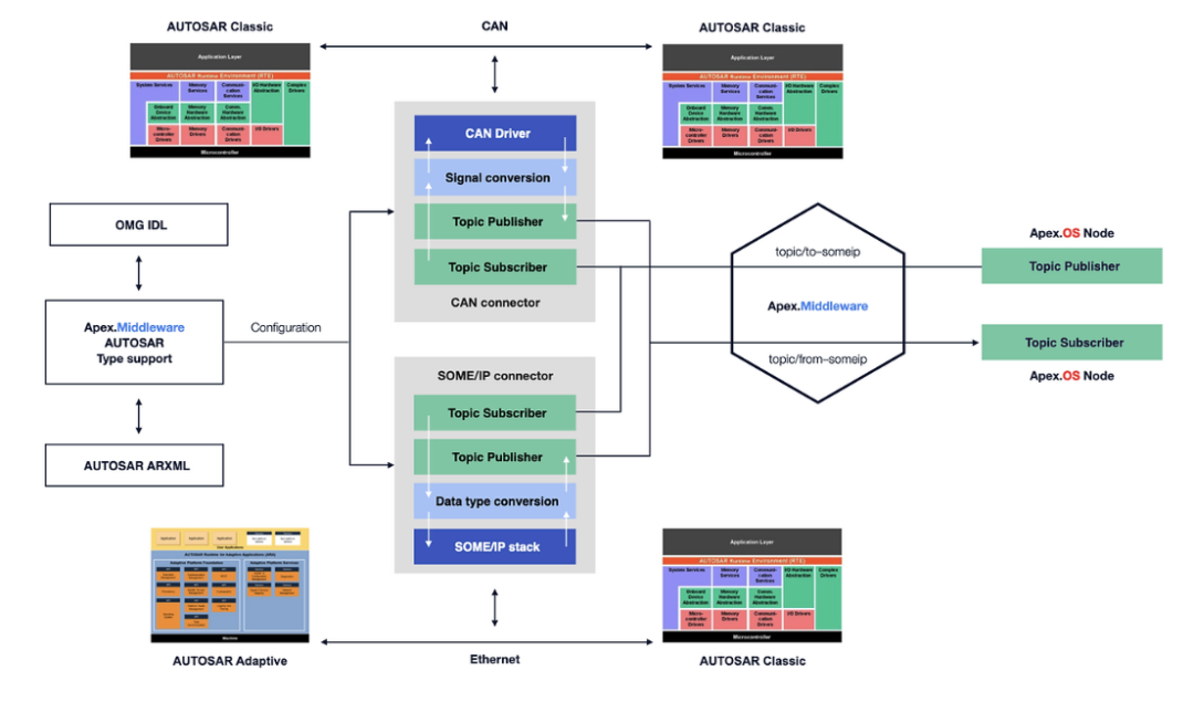

当然,现在市场上也有一些双系统的选项,即Autoware(ROS 2)和Apollo相结合。也有一些厂商,比如Apex.AI开始尝试将Autoware(ROS 2)和Autosar相结合。反正都是开源的,结合起来也没啥毛病。
Autosar和ROS在Apex.AI产品中统一,来源:Apex.AI
