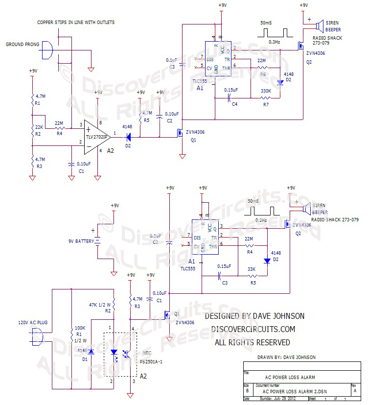

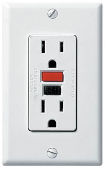

最近我的即时热水系统一直有问题。这个系统使用一个小泵将电加热的水循环到整个房子。泵连接到接地故障断路器(GFI)模块。时不时地,GFI会跳闸,导致我没有热水。我需要一个报警器,当GFI关闭该插座的交流电源时告诉我。我认为一个9V电池供电的响亮啁啾声蜂鸣器适合这种报警器。啁啾声会吸引我的注意力,让我知道需要重置GFI开关,而不会吵醒整个邻居。我的电路如下所示。
我有两种不同的方法来检测GFI插座何时断电。一种方法使用一个小型光耦合器、一个二极管和一个电阻,直接连接到GFI输出的两个电源插脚。这种方法将120V交流电引入盒子。这个电路是万无一失的,但会降低报警盒的整体安全性。另一种方法有点非传统。它使用盒子内部的一对铜条来感测插座上活动插脚发出的电场。我仍然使用插座的第三个接地插脚来将盒子固定在插座上,使铜条位于插座上方的可预测位置。使用两个铜条,以便盒子可以插入上部或下部插座。如果人们对非接触方法有问题,我在下面的示意图中显示了两种感测方法。我建议的报警外壳是一个小塑料盒,带有一个方便的9V电池仓,可从Digikey获得。
GFI插座

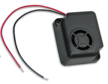

电路由9V电池供电,并封装在一个带有9V电池仓的小塑料盒中。使用一个非常流行的光耦合器来监控电源线。只要输入有交流电源,n沟道FET Q1就保持关闭。一旦电源丢失,+9V就被切换到蜂鸣器电路。我使用CMOS版本的555定时器每3秒产生一个50ms的脉冲。定时器的输出驱动一个n沟道FET,后者又驱动一个非常响亮的警报型蜂鸣器,可从Radio Shack获得。结果是一个声音制造器,非常响亮但只产生短促的啁啾声。声音足够响亮,易于听到,而不会从9V电池消耗大量平均电流。使用每3秒的短50ms脉冲,蜂鸣时的平均电流减少到约2毫安。在待机模式下,电流约为2微安。
电场方法使用许多相同的部件,但使用一个低功耗电压比较器来感测来自活动电源插座的交流电场。当电源丢失时,装置开始蜂鸣。
来自Radio Shack的压电警报器
