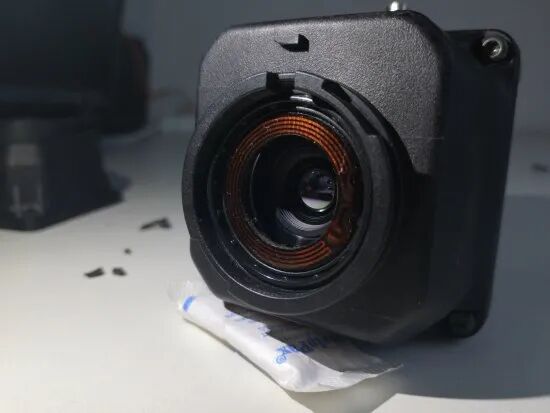

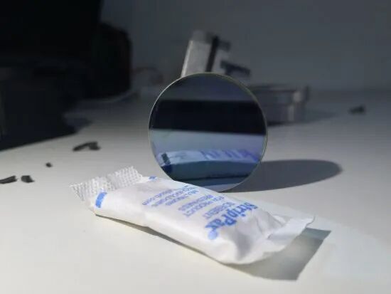

取下镜头和保护镜片能看到里边的加热线圈,加热线圈上有一颗0603的热敏电阻,可以用来检测镜片上的温度决定是否对镜片加热。

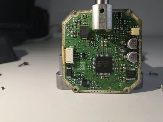

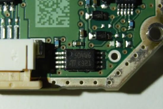

拆开后盖首先看到的是电源板没上锡的焊盘是白色的,估计是使用的镀银工艺,外圈与外壳接触的焊盘氧化严重说明这个相机应该是受过潮的。

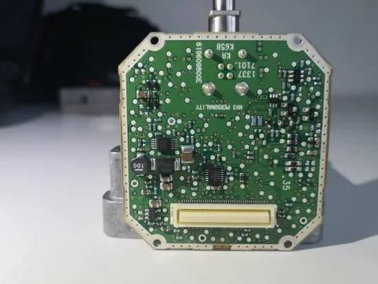

电源板的背面器件比较少,相比NV2在BOM成本上肯定砍掉不少。

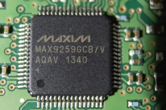

电源板上主要芯片包括一颗MAX9259GCB的LVDS通信芯片,MAX9259是发送端,配合MAX9260可以实现3.125Gbps的数据通信,最神奇的地方是它在2根LVDS线上除了实现单身的调整数据发送外还同时实现了低速的像I2C或UART这样的低速双向数据通信,使用设备互联更加方便。

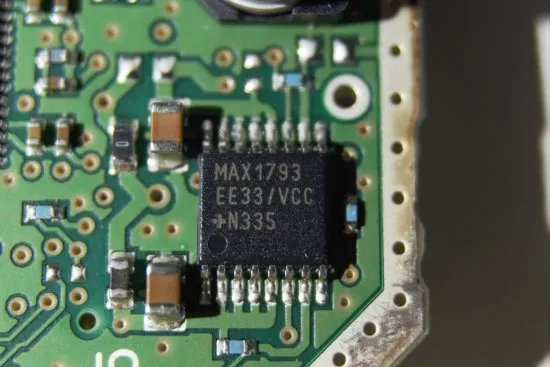

MAX1793EE33是一颗3.3V的LDO,能提供1A的电流。

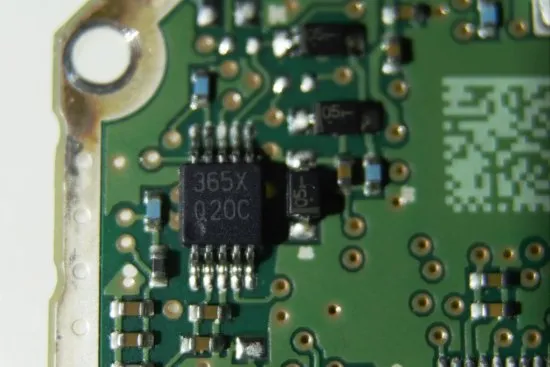

丝印Q20C是TI的ADC104S021Q,一款4通道10位的ADC芯片,支持50K~200KSPS的采样率。
丝印504WG是ST的一款4KBit,SPI接口的EEPROM芯片M95040。

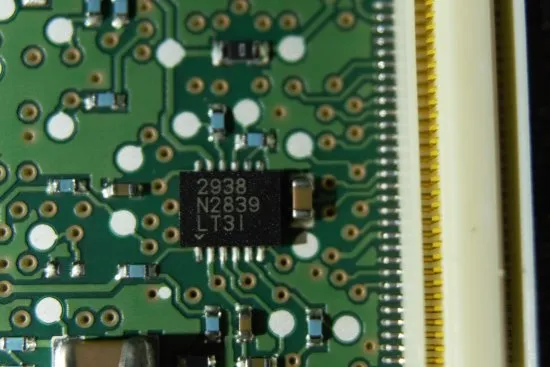

背面的2938是ADI(Linear)的LTC2938一款电压监控芯片。

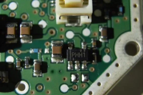

PHH1是TI的TPS79318,200mA 1.8V固定输出LDO。

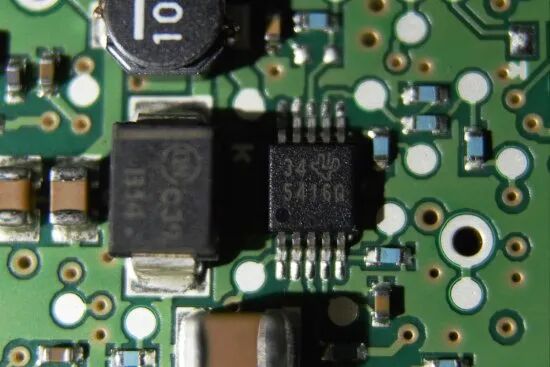

541GQ是TI的TPS57140QDGQRQ1,3.5V~42V输入, 1.5A Buck转换器

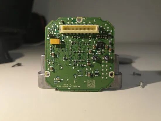

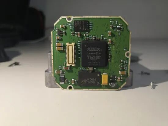

拆掉电源板里边还有一块FPGA核心板,正面包含FPGA、FLASH、DDR芯片和与传感器连接的MOLEX 40pin板对板连接器。
背面包括一颗DC-DC转换器和一颗MOLEX 80pin的板对板连接器,用来和电源板连接。

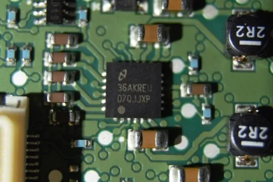

背面的07QJJXP是TI(国半)的LP3907-Q1大电流I2C可配置的降压转换器,芯片提供默认1.2 V和3.3 V输出+.8 V和2.5 V的LDO共4路输出。

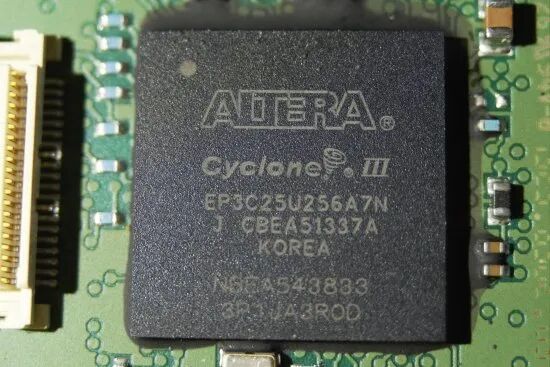

正面包括一颗EPS3C25U256A7N汽车级FPGA。

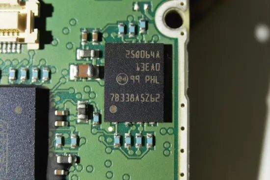

一颗美光的N25Q064A FLASH。

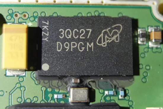

丝印D9PGM是美光的512M(16MX32)DDR内存。

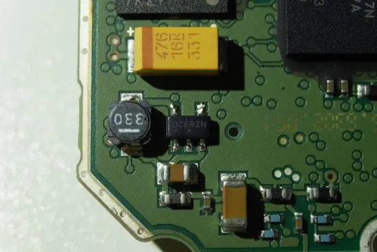

丝印DCERZN是安森美的NCP1403,一颗升压转换器。

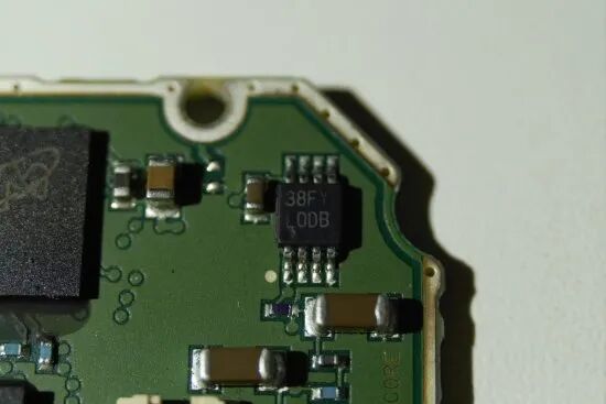

L0DB是TI的LP2951-N,2.3 V~30 V输入的100mA LDO。

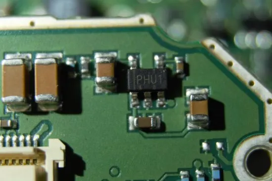

PHU1是TI的TPS79333DBVRQ1,200mA LDO。

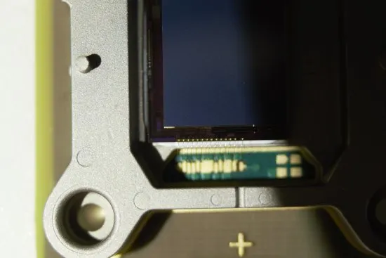

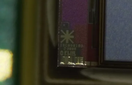

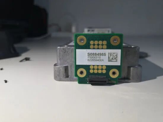

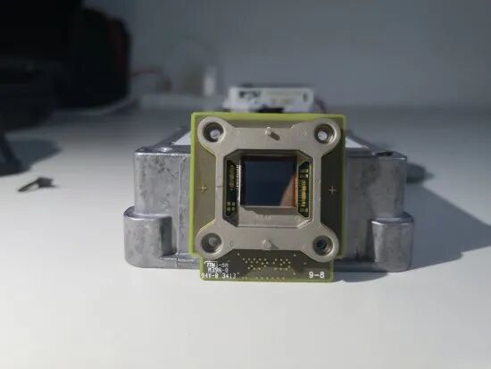

拆下FPGA核心板能看到时边的传感器,FLIR ISC0901B0,一颗17um 366*256 60fps 14位数据输出的热成像传感器。
相比NV2的ISC0601尺寸小了,没有保护镜片看起来也简陋不少。
传感器2侧的金线不小心很容易弄断。
放大后能看到FLIR ISC9001B0的字样。

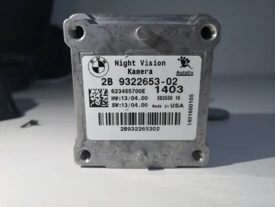

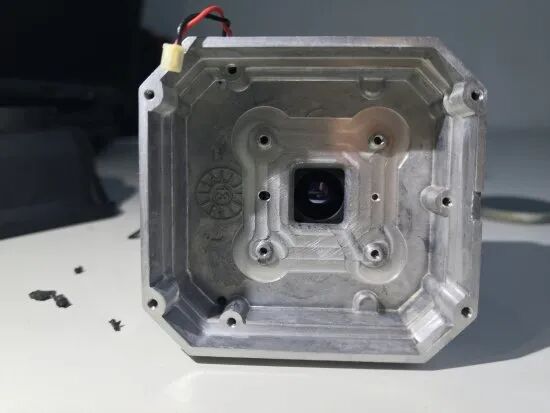

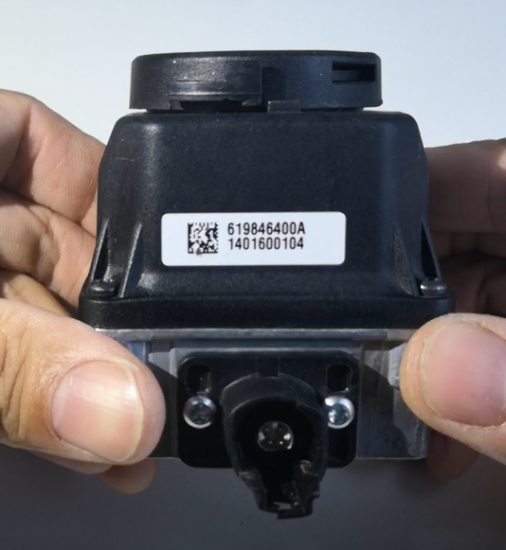

外壳带有宝马和Autoliv厂家LOGO。

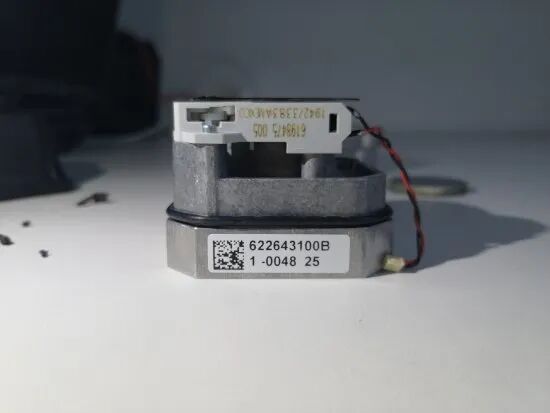

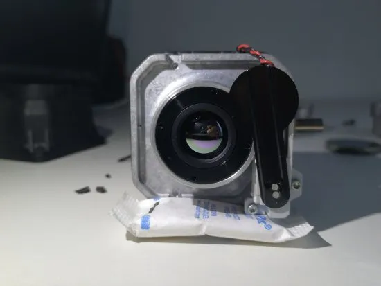

镜头前面一个用来平场校正的快门,通电时快门关闭。
去掉传感器的内部镜头图片。
镜头正面图片。

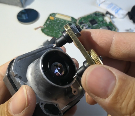

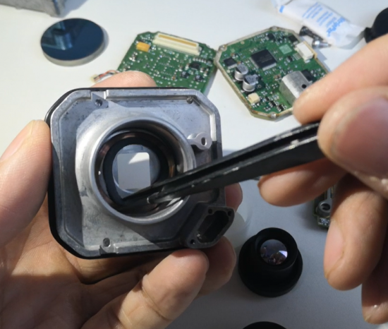

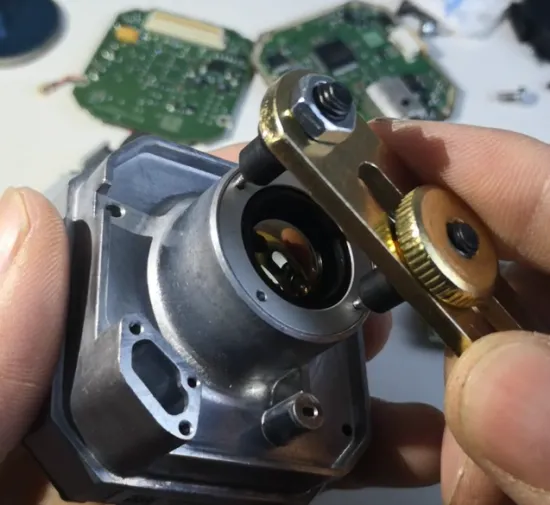

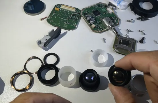

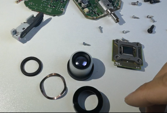

取下镜头需要使用“专门”的拆卸工具。
取下镜头后里边还有一个金属弹片,和一片薄膜垫片。

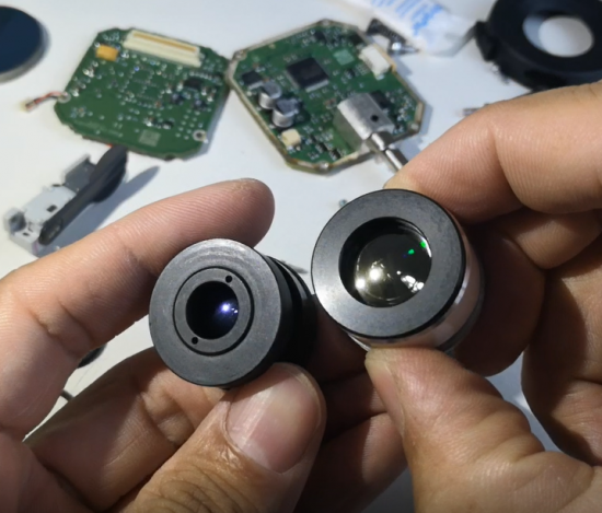

镜头组件相比NV2的相机也简单不少。

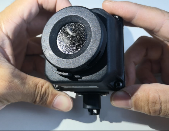

NV3除了这个黑圈还有一款白圈的。
白圈的镜片尺寸要比黑圈的大一些,用来安装和减振的组件也比黑圈的多。
