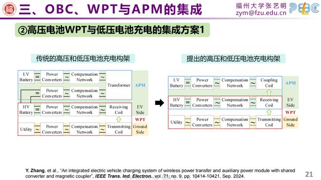

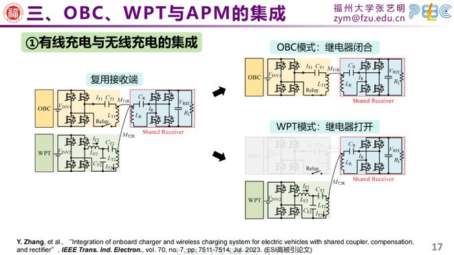

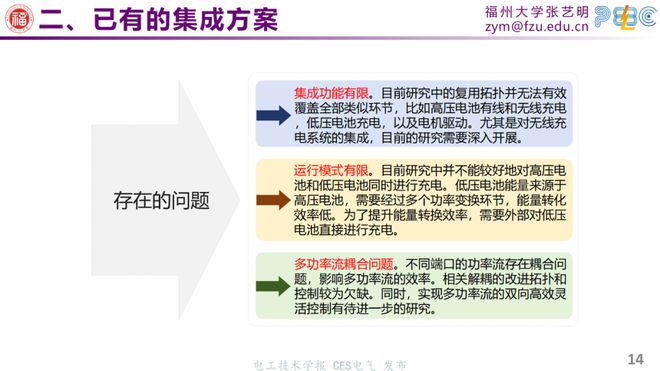

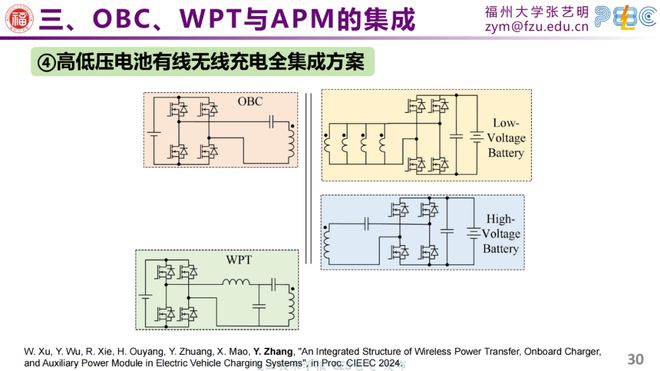

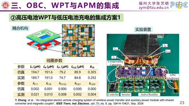

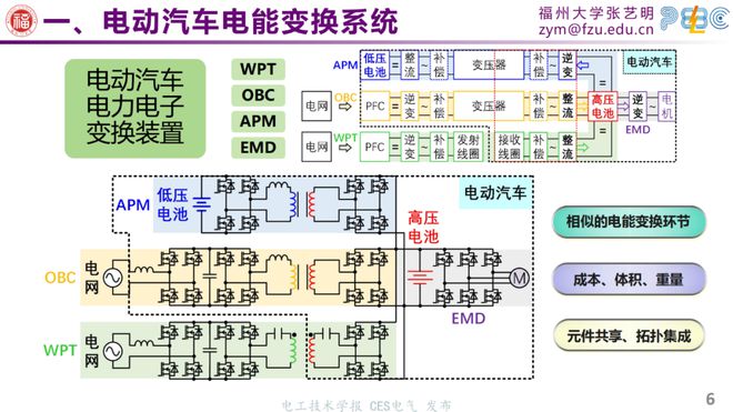

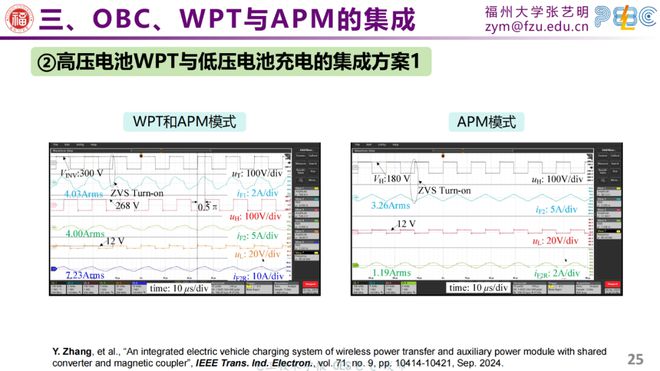

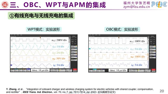

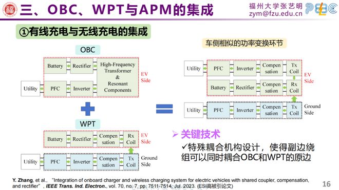

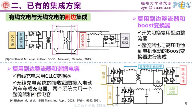

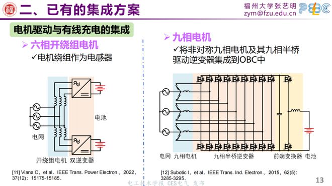

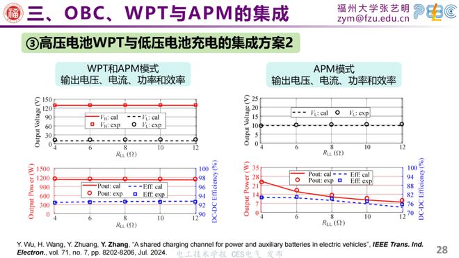

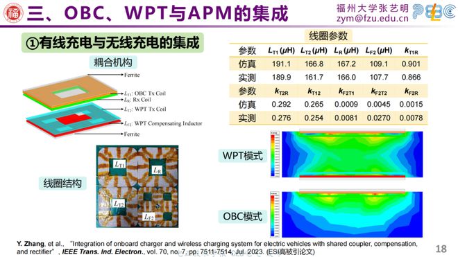

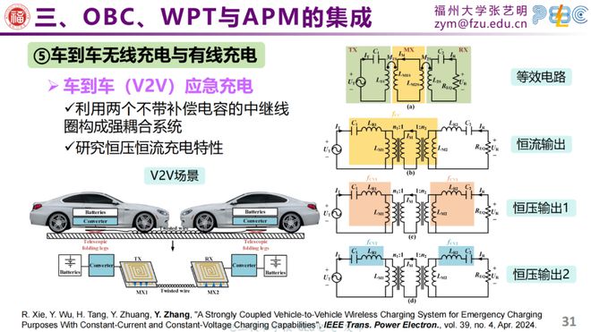

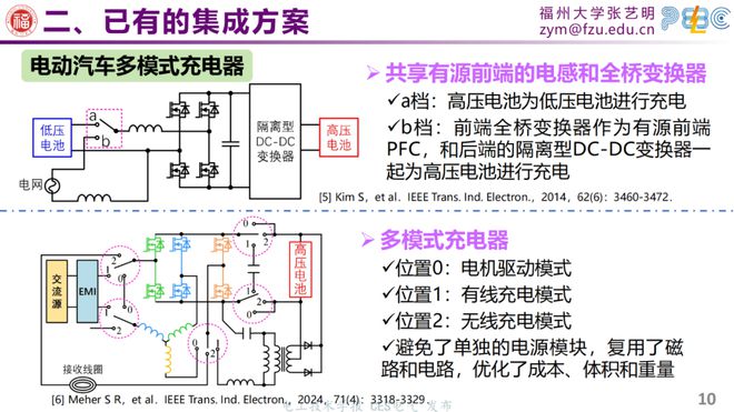

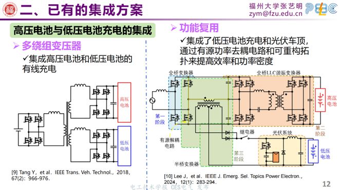

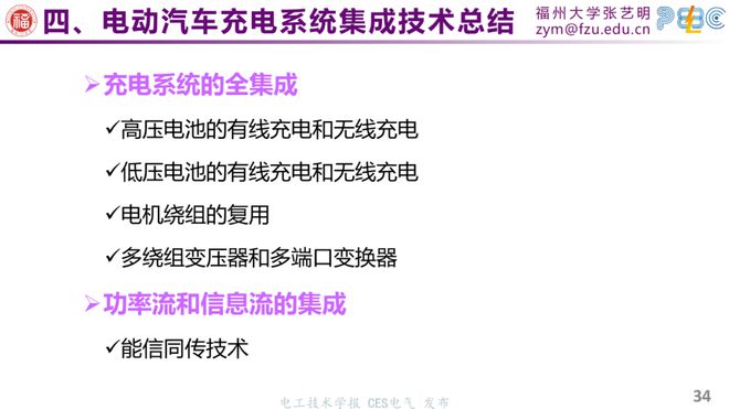

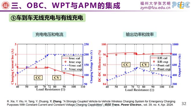

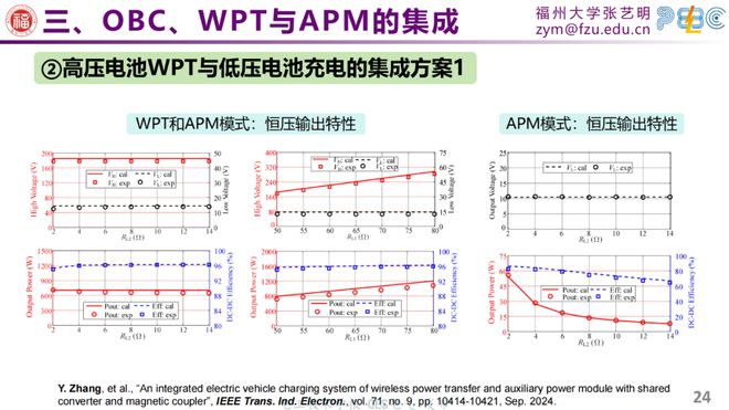

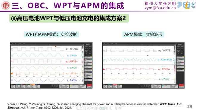

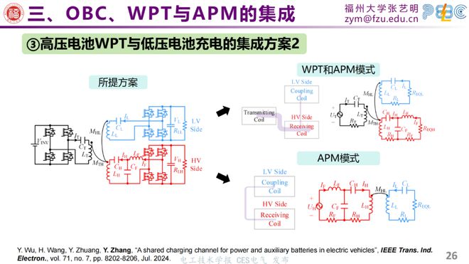

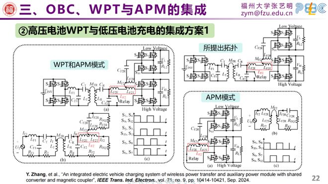

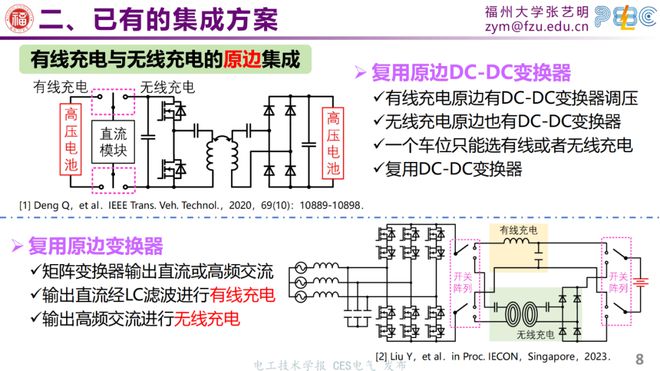

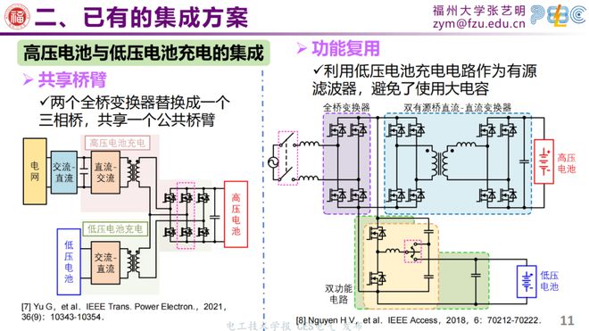

为了满足汽车“电动化、轻量化、智能化”的发展需求,研究灵活高效的电动汽车电能变换技术具有重要意义。电动汽车有线和无线充电系统具有多个具有类似电能变换环节,如高压电池有线充电和无线充电,以及低压电池充电。实现元件共享和拓扑集成,可以显著降低电动汽车电能变换系统的成本、体积和重量。介绍了电动汽车高压电池无线充电系统与有线交流充电系统的集成,通过特殊设计变压器,复用接收/二次侧线圈和整流桥,实现了高压电池有线充电与无线充电的集成。同时介绍了高压电池无线充电和低压电池充电的集成,利用变压器作为高压电池无线充电的补偿电感,或者利用三耦合线圈,均可以实现高压电池和低压电池的同时无线充电。分析了集成结构的不同工作模式。实验结果表明,所提出的集成结构可以实现紧凑高效有线或无线充电。
