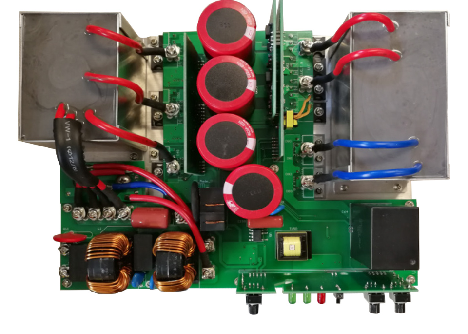

我们采用单全桥LLC拓扑结构,以获得高效率和合理的成本。它由U60和Q60、Q62、Q70、Q72等组成。NCV4390(U60)是一种电流模式高级LLC控制器。它是FAN7688的引脚到引脚兼容设备。如果您在网站上找不到该设备,可以参考FAN7688的说明。有关该零件的更多详细信息,请参阅数据表和应用说明。由于输出电压高(250−450 Vdc),同步整流器对整流器的帮助不大传导损失。因此,我们省略了NCV4390的SR功能。NCV57000是一款具有内部电隔离功能的大电流单通道IGBT驱动器。它用于驱动LLC级中的SiC MOS,NCL30059用于为高侧驱动器提供高可靠性电源供电。 NVHL020N090SC1 NVHL060N090SC1 高可靠性的SiC MOS工艺,较小的寄生参数及较小的Q和tr,为SiC应用提供较高的可靠性。
方案优势及特点:
•3CH交错PFC,以获得高效率和功率密度。同时降低电流纹波
•全桥LLC通过使用高母线电压来提高效率
•硬件PFC和LLC控制方法,易于设计,故障少
•全功能解决方案,包括输入/输出电流/电压传感和CC/CV PWM控制接口
•总线电压可调,根据输出电压优化效率
•采用SiC MOSFET和二极管以提高效率

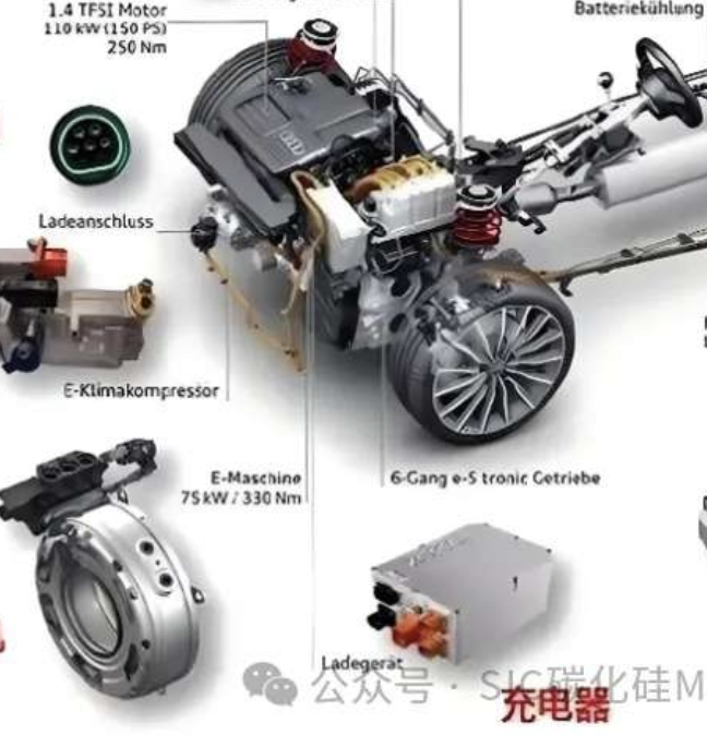

►场景应用图
►展示板照片

• input Voltage:90 − 264 Vac • Output Power :6.6 kW • Topology :3CH Interleave PFC+Full Bridge LLC • I/O Isolation :yes • Output Voltage:250 − 450 Vdc • Ripple :5% • Max Current :16A • Min Current  :0A • PFC (Yes/No) :yes • Typical Efficiency :94% • Inrush Limiting :48A • Operating Temp. :−20 − 85°C • Dimension :254 x 198 x 70 mm + Heatsink
