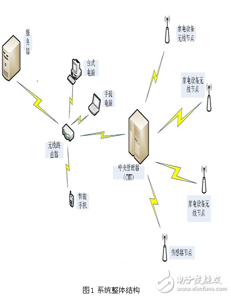

  智能家居系统的设计主要由中央管理单元CMU(Central Mangement Unit)、传感器节点、无线路由器和家电设备组成。其中每台家电设备均添加有无线节点。系统整体结构如下图1 所示。
  基于zigbee与linux 的智能家居系统设计方案
  CMU 为整个系统的核心部分,扩展有射频模块,是实现智能家居内、外网连接的枢纽。
  CMU与每台家电设备和传感器节点通过zigbee无线通信协议组成了一个小型的家居“物联网”。各设备节点与CMU 互相通信,实现智能联动控制操作。如:家电智能控制方面,定时开关电器或者根据动态采集的室内温湿度数据,智能控制空调工作状态;灯光智能控制方面,根据不同的室内自然光强度,智能控制灯管的发光强度。
  同时,CMU 与无线路由器相连,无线路由器则通过以太网连接到WEB 上,实现远程控制。

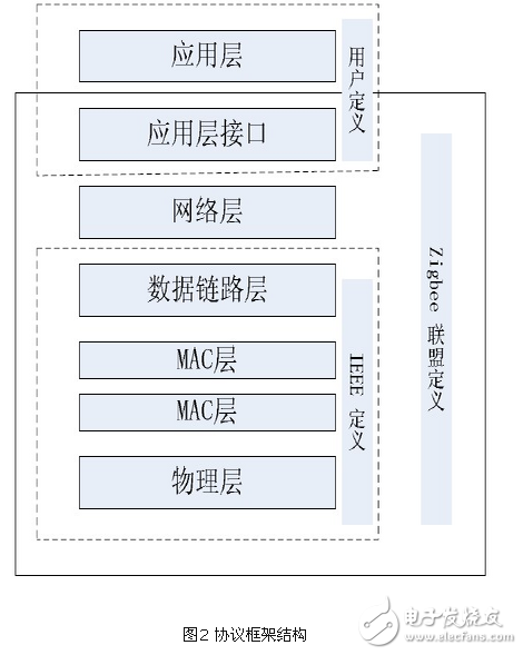

  zigbee是专门为低速率控制网络指定的标准无线网络协议。它在物理层、MAC(MediaAccess Control )层和数据链接层上采用了IEEE802.15.4 协议标准,同时进行了完善和扩展。其网络层、应用汇聚层和高级应用规范接口(API)都由zigbee 联盟制定,整个协议的框架结构如下图2 所示。

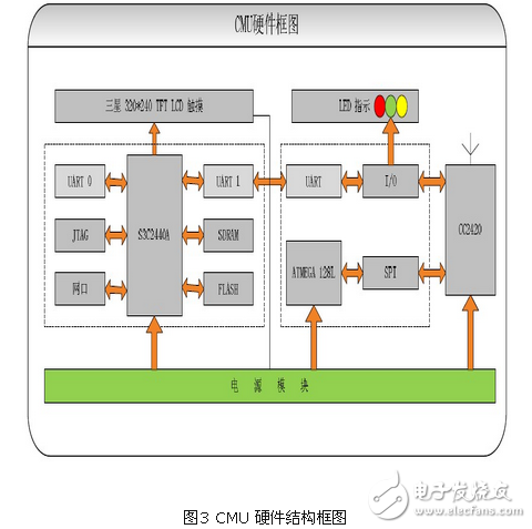

  3.1 CMU总体硬件结构。
  CMU 采用三星ARM920T 内核处理器S3C2440A 芯片,工作主频为400MHZ,外部扩展64MB SDRAM,2MBNorFlash 和64MB NandFlash,通过UART 口扩展ATMEL 公司的Atmega128L 8 位系列单片机来实时控制射频芯片CC2420 来与外部网络进行连接。处理器外接3 寸TFT 触摸屏作为人机交互界面。在硬件PCB 设计上,系统采用核心板 + 底板的模式,核心板采用六层板工艺,主要分布系统的CPU、存储器、内核电源,底板主要分布各种接口,Atmegal 128L 单片机、CC2420 芯片。硬件结构框图如下图3 所示:

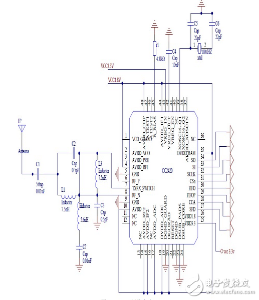

  3.3.3 射频单元
  本设计射频芯片选用挪威Chipco 公司的cc2420 芯片。该芯片基于Chipco 公司Smart RF03 技术。以0.18um CMOS 工艺制成。只需极少外部元器件,性能稳定且功耗极低。cc2420的选择性和敏感性指数超过了 IEEE 802.15.4 标准的需求,可确保短距离通信的有效性和可靠性,利用此芯片开发的无线通信设备支持数据传输率高达250kbps,可以实现多点对多点快速组网。硬件应用电路如下图5 所示:
  图5 CC2420 硬件电路

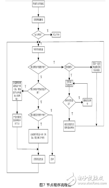

  CMU以及节点的程序流程图,分别见图6 和7。在CMU中先初始化LCD 及射频芯片,然后程序开始初始化协议栈并打开中断。之后程序开始格式化一个网络。最后处理函数apsFSM()(在APS 层上实现的FSM(有限状态机))监控中的zigbee 信号。如果现在有节点加入网络,则LCD 和串口输出都会给节点分配网络地址。同样函数apsFSM()里接收节点发送过来的温度传感器采集到的数值及一些按键操作,并在LCD 上显示处理,也同时从串口发送出来。

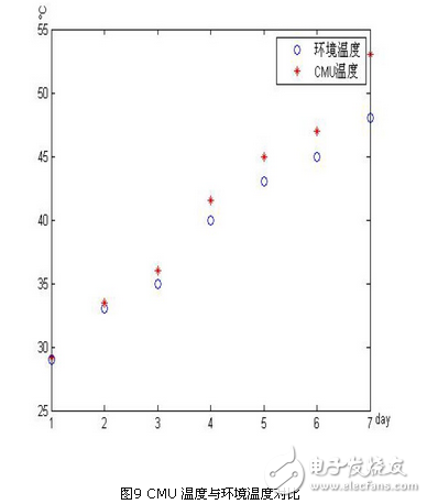

  为了保证智能家居系统运行的稳定性,我们将主控设备装入模具中进行了一周高温测试,系统一直保持了稳定的工作状态,同时对CMU温度进行了测量,环境温度与CMU温度的比较如下图所示,理论情况下,CMU 工作的最大温度为45°C,由下图6.9 看出,CMU工作的温度属于正常范围。

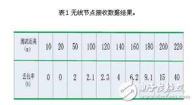

  同时对智能家居系统的家居设备无线节点进行了性能测试。测试条件为:1、用障碍物将CMU 模块与家居设备无线节点隔开;2、CMU 模块的波特率为250kbps;3、每一帧数据为64 字节;5、每次测试数据发送1000 帧,发送间隔为200ms 。实验结果如表1 所示,由表可以看出,系统如果要正常工作,需保持在200m距离范围内。
