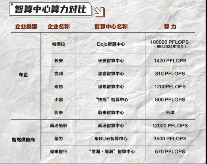

除了采集、筛选这两道高门槛之外,数据的计算也对玩家们的算力规模提出了要求,厂商们需要不断提升GPU的采购规模,而这也意味着端到端模型的训练成本非常高昂。
