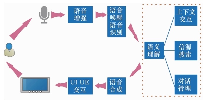

一、语音交互流程
虽然在日常的用车过程中,通过唤醒词→发出指令→车机反馈这样一个流程进行语音交互已经习以为常,但是整个语音交互的流程其实并不像用户感知的这样简单,下面以用户一句语音交互请求为例,说明汽车语音交互整体链路和流程:
  • 首先用户发起语音请求 (一般通过语音唤醒词唤醒或者车机按键,在此不赘述语音唤醒的过程),车机麦克风拾音之后,调用语音增强能力接口,对音频做回声消除、噪声抑制等语音增强处理,提升音频的品质。
  • 语音增强之后的音频进行识别转写,转写之后的文本做文本后处理,如标点符号的处理、敏感词的检测和大小写规整等。
  • 识别规整后的文本进行语义理解 (包括语义抽取、上下文交互、信源搜索、对话管理等),给出语义理解的结果。
  • 车机端拿到语义结果之后解析出对应的技能名称、意图和语义槽,然后根据对应技能交互设计进行交互上的展示和操控 (如UI展示天气查询的结果、TTS播报天气查询结果、控制空调等)。
具体的流程示意图如下:
其中,语义理解(NLU)和语音合成(TTS)需要借助人工智能模型,这里的AI能力调用方式可以有2种方式:车端本地AI能力、云端AI能力。
车端本地AI能力的优点是在无网络或弱网络情况下也能实现用户语音交互的需求,但是由于是本地化部署方式,成本偏高,后续的更新维护只能借由OTA方式进行升级;
云端AI能力的优点是性能和效果更优秀,且调用成本低,维护升级比车端更加便捷。但是,对于汽车的网络通讯环境稳定有一定要求,否则会语音交互出现问题,造成不好的用户体验。
