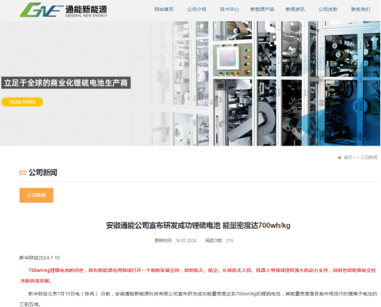

据新华财经消息,日前,安徽通能新能源科技有限公司(下称“安徽通能”)宣布研发成功能量密度达到700Wh/Kg的锂硫电池,其能量密度是目前市场流行的锂离子电池的三到五倍。
据介绍,该项目由中国工程院外籍院士张久俊的团队历时十余年研发成功。专家表示,目前装有磷酸铁锂电池或三元锂电池的汽车普遍续航能力在400~600公里,在同等条件下,改用锂硫电池的续航能力可以达到1200公里以上,若用于无人机可使其续航里程增加三倍。
image.png?imageView2/2/w/1000
图源:安徽通能官网
