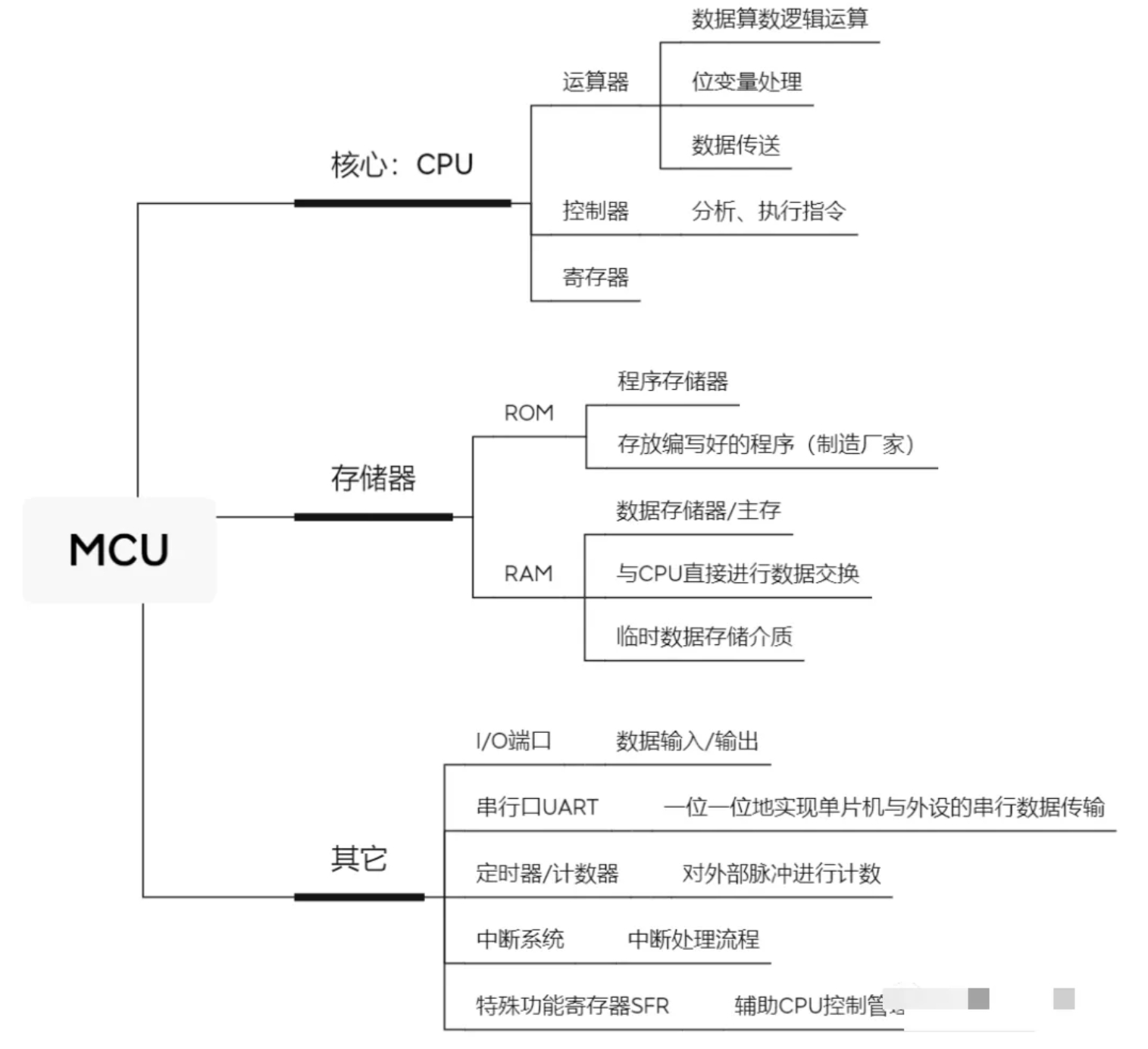

MCU主要由中央处理器CPU、存储器(ROM和RAM)、输入输出I/O接口、串行口、计数器等构成。
CPU:Central Processing Unit,中央处理器,是 MCU 内部的核心部件,运算部件能完成数据的算术逻辑运算、位变量处理和数据传送操作,控制部件则按照一定时序协调工作,分析并执行指令。
ROM:Read-Only Memory,是程序存储器,用来存放由制造厂家写好的程序,信息以非破坏方式读取,所保存的数据在掉电时不会消失,MCU根据预先编制的程序进行处理。
RAM:Random Access Memory,是数据存储器,与 CPU 直接进行数据交换,掉电后该数据不能保持。程序运行时可随时写和读,一般用作操作系统或者其他运行程序临时数据存储介质。
