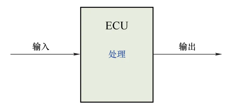

如图2 所示,ECU 从本质上来讲,就是一个输入—处理—输出系统,即 IPO 系统(Input-Process-Output),也称为 SPA 模型(Sense-Plan-Act )。
图2  ECU 功能示意图
简单来讲,ECU 只做三件事情:采集信号、信号处理和输出处理结果。

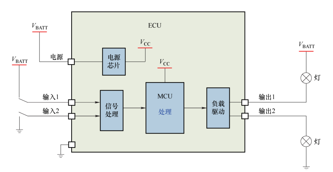

如图3所示,ECU 系统框图包含了其与外部的连接关系及内部的系统原理。
图3 可以理解为一个 ECU 最小系统,其中包含:
1. 电源部分。电源部分包含电源输入(乘用车通常为 12V 系统,商用车为 24V 系统)和 ECU 内部的电压转换部分。ECU 内部的芯片,如 MCU、运算放大器、逻辑芯片等,工作电压通常为 5V 或 3.3V,这就需要电源芯片对电源电压进行转换,压差较小或小电流应用通常采用低压差线性稳压器(Low Dropout Regulator ,LDO),压差较大或大电流应用则通常 采用直流转直流( Direct Current to Direct Current ,DC/DC)电源芯片,如需要多个电源轨,则通常采用电源管理芯片(Power Management Integrated Circuit ,PMIC )。
图3  ECU 系统框图
2. 信号部分。输入信号是最简单的硬线开关信号,可以是高有效(开关闭合时接通电源)或低有效(开关闭合时接通车身地,即常说的搭铁)。信号输入到 ECU 后,通过信号处理电路将信号转化为 MCU 可识别的电压信号。
3. 处理部分。ECU 通常是一个嵌入式系统,用 MCU 执行相应的信号处理工作。MCU 的外围电路通常较为简单,仅需要电源及晶振即可正常工作。
4. 输出部分。MCU 作为处理芯片,受限于驱动能力,通常无法直接驱动任何负载,所以在 ECU 设计中会使用专门的驱动电路或芯片来直接或间接驱动负载工作。图3 即为 ECU 直接驱动灯类负载工作。

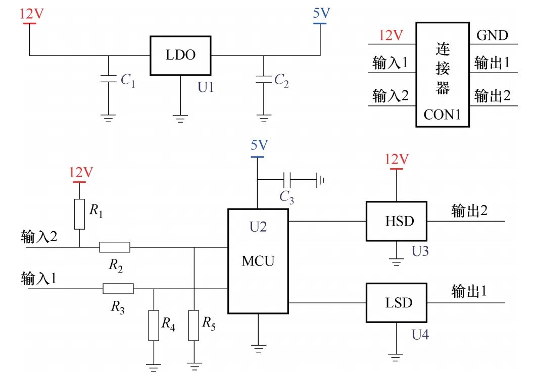

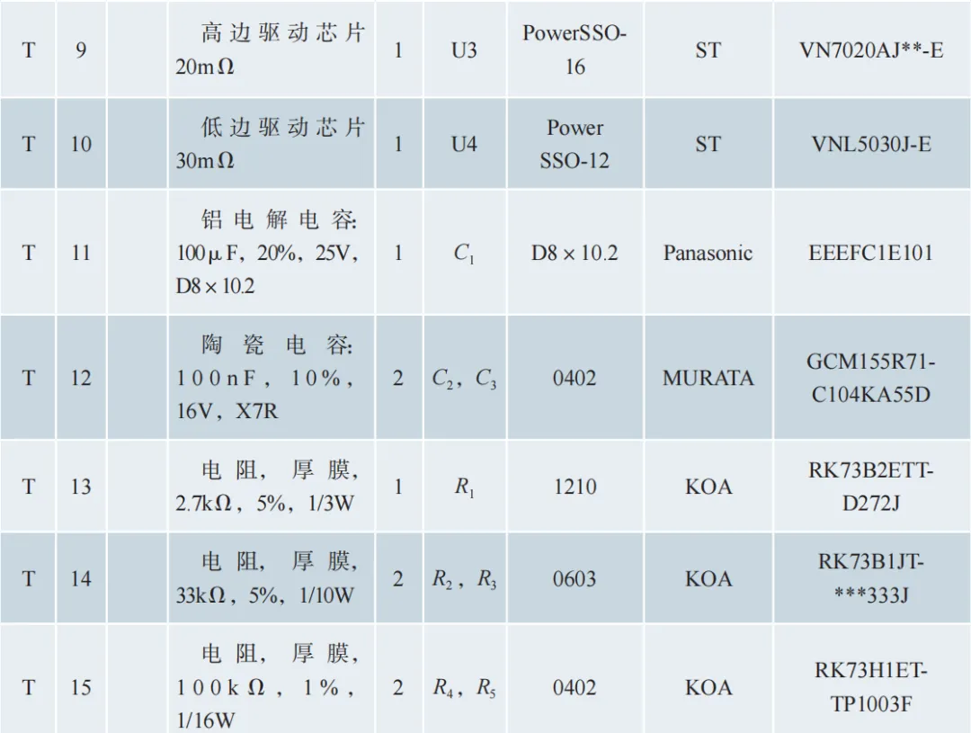

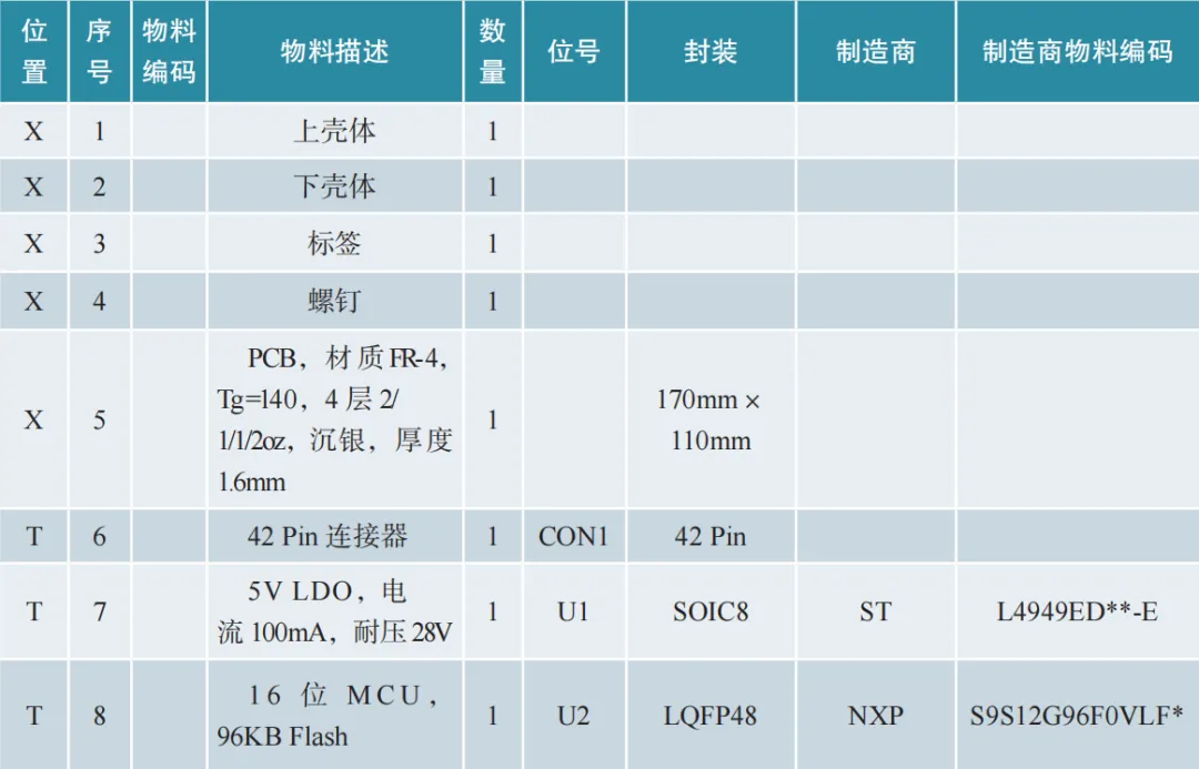

简单来讲,硬件设计主要包括器件选型、设计原理图、创建 BOM、设计 PCB 等。图4 为一个简化的 ECU 原理图,其中包含接口部分、电源部分、输入检测部分、MCU 控制部分以及输出驱动部分。
原理图设计完成后就可以导出产品的初始 BOM,表 1 为一个产品的 BOM 举例。通常意义上的 BOM 仅仅是一个物料清单,类似于人们去超市购物列的购物清单,但对一个汽车 ECU 来讲,BOM 绝不仅仅是 BOM,它同时包含了非常多的其他信息。如表 1 中的 BOM 至少包含了以下信息:器件位置(顶层或底层)、物料编码、物料描述、数量、位号、封装、器件制造商、制造商物料编码等。
图4  简化的 ECU 原理图
表 1    BOM 物料清单
BOM 对一个产品来讲极其重要,从 ECU 设计前期开始,贯穿了整个 ECU 的一生。BOM 并不是通常认为的设计完成后就一成不变,相反,BOM 是鲜活的,是有生命的,是随着 ECU 一直在更新和进化的;BOM 见证了 ECU 的一生,从 ECU 的诞生到成长,从成熟到淘汰。

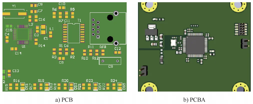

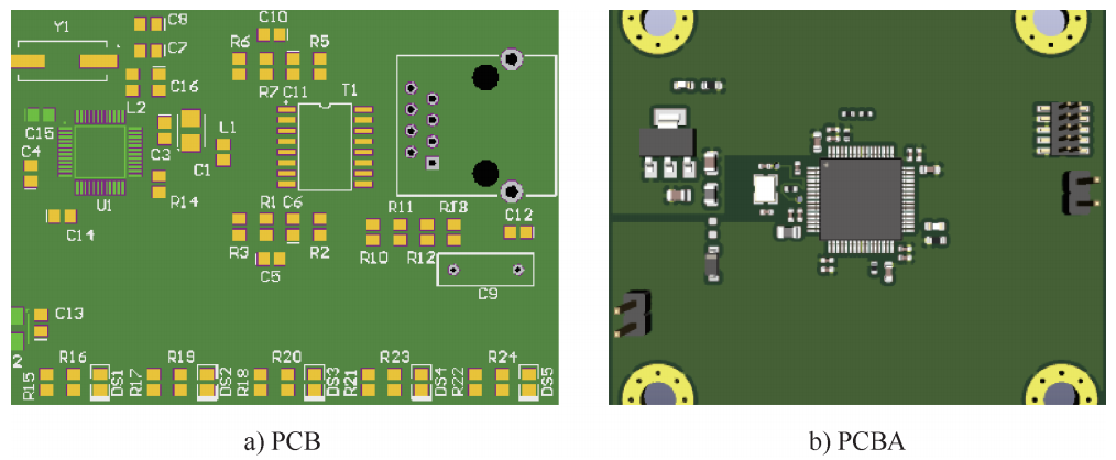

PCB 设计完成后就可以外发给 PCB 制板厂制板,工厂收到PCB 后就可以根据 BOM 进行 PCB 贴片,贴片完成后的电路板称为电路板总成(PCB Assembly ,PCBA),如图5 所示。PCBA 制作完成后会和结构设计进行校 核,此时的壳体通常为 3D 打印样件,在确认设计匹配没有问题后才会下达 开模指令进行开模。
实际上硬件设计工作远不止原理图及 PCB 设计,结构设计也不止壳体设计,还有大量的设计分析、测试验证及流程文档工作,这里暂不做过多描述。

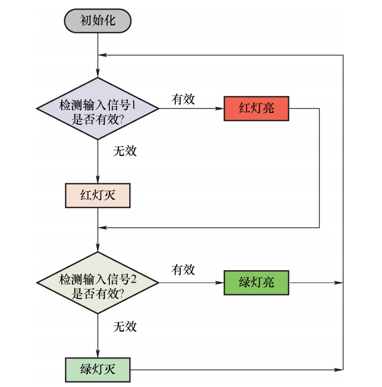

基于这个 ECU 最小系统,再加入一些软件逻辑, ECU 便可以工作了。
 图5  PCB 与 PCBA
假定客户需求如下:
  1. 输入信号 1 有效,则红灯亮,无效则红灯灭。
  2. 输入信号 2 有效,则绿灯亮,无效则绿灯灭。
根据以上需求制定的软件逻辑如图 6 所示。
图6  ECU 软件逻辑示意图

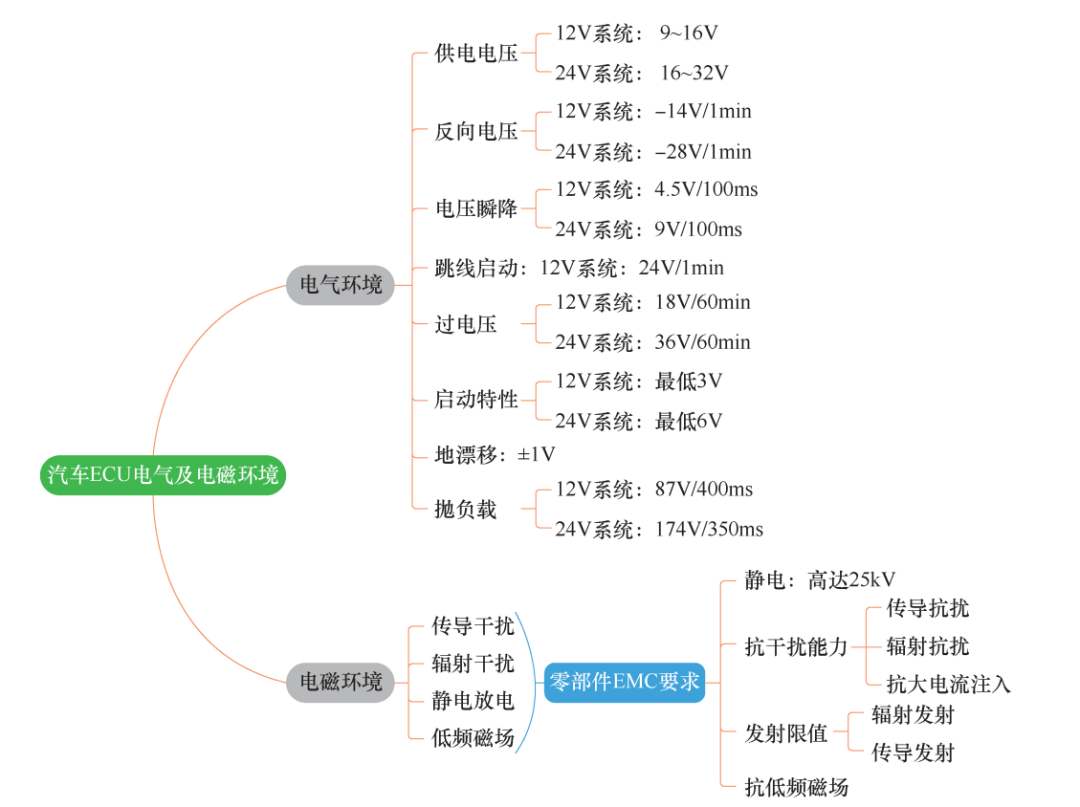

3.2  极其复杂的电气及电磁环境
车载电子模块在面对严苛的外部环境条件的同时,还需要面对更加复杂的内部电气及电磁环境条件,这个挑战甚至比外部环境更加严苛。参考汽车行业标准,车载电子模块需要面对的电气和电磁环境包括:
  1. 供电电压。12V 系统:9~16V;24V 系统:16~32V。
  2. 反向电压。12V 系统:-14V/1min;24V 系统:-28V/1min。
  3. 电压瞬降。12V 系统:4.5V/100ms;24V 系统:9V/100ms。
  4. 跳线启动。12V 系统:24V/1min。
  5. 启动特性。12V 系统:3V/4.5V;24V 系统:6V/8V。
  6. 抛负载。12V 系统:87V/400ms;24V 系统:174V/350ms。
  7. 传导抗扰。12V 系统:150V/-150V;24V 系统:300V/-600V
  8. 电磁辐射抗干扰及抗大电流注入干扰(BCI)。频率从 kHz 级别到 GHz 级别,电场强度高达 200V/m。
  9. 静电放电(ESD)。高达 25kV。
参考汽车行业标准,车载电子模块需要面对的电气及电磁环境条件可以概括如图 8 所示。
图8  车载电子模块需要面对的电气及电磁环境条件

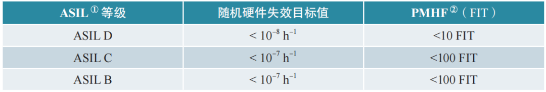

参考 ISO 26262-5 :2018 《道路车辆功能安全》(对应 GB/T 34590.5— 2022)标准,若某个电子模块的某个功能定义的功能安全等级为 ASILB,则 其相应的硬件失效概率要求为 100 FIT,从某种意义上则可以认为其 MTBF 为 107h, 即平均预期可安全工作时间为一千万 h,约等于 1141.5 年。而对于转向、制动等功能,功能安全等级要求则更高,达到 ASIL D 级别,为 10 FIT 。ISO 26262-5 :2018 对随机硬件失效目标值的规定见表 2。
表 2    ISO 26262-5:2018 对随机硬件失效目标值的规定
① ASIL:Automotive Safety Integrity Level,汽车安全完整性等级。
② PMHF:Probabilistic Metric for Random Hardware Failures,随机硬件失效概率度量。
